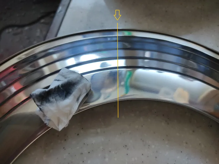

얼마전에 다이소에서 5천원에 구입한 프라이팬 공용 뚜껑인데, 일단 식용유+휴지로 대충 문지른 결과가 아래 사진의 왼쪽 숯검댕 휴지입니다. 화살표 표시된 직선 기준으로 왼쪽이 대충 문지른 면이고, 오른쪽이 그냥 원래 면입니다.
육안 구분이 거의 안됩니다. 그냥 문질러 봐서 묻어나오면, 아 연마제가 아직 많구나  생각을 하는거죠.
이런 모습을 보고 나면, 힘들어도 계속 할 수밖에 없더군요.
게다가 편평한 면 말고, 꺽인 틈, 위 뚜껑에서는 제일 바깥에 동그랗게 말리면서 생긴  틈새에는 엄청나게 나옵니다.
틈새이다 보니, 닦기도 힘들고, 조금씩 닦이다 보니, 제거도 조금씩 되어서인지, 공이 많이 듭니다.
아래는 식용유,세정제 패턴 2회 반복하면서 사용된 휴지를 차례로 찍어둔겁니다.
1이 최초, 세정제 사용 후에 2,3,4 사용한 것입니다.
상단의 깨끗한 휴지를 이용해서, 여러 번 접어서 사용한 것이고, 4개째 사용하면서 조금 연하게 닦이더군요.
4번까지 2시간 조금 넘었고, 세정제 사용후 다시 닦았을 때, 틈새는 처음보다는 많이 옅어지긴 했지만, 여전히 묻어났는데,
음.. 이쪽 틈새 쪽은 사용에 크게 영향 주지 않을 것 같다...고 회유하면서, 일단 작업을 중단했는데,
아직 사용은 안하고 있습니다. ㅎㅎ
