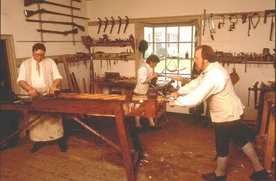

이전 시대의 hook cutting은 그림 보시면 아시겠지만 손으로 했고 그리 쉬운 작업은 아니었기에 더 그렇습니다.
이전에는 강선을 이렇게 팠습니다.

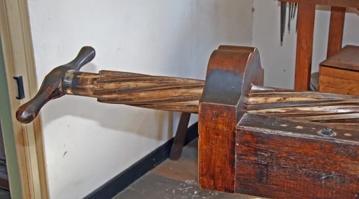

절삭날(hook)의 높이를 조절하기 위해 종이 조각을 하나씩 날밑에 깔아줬다 하죠.
한번 당기고 날에 종이 조각 하나 꼽아넣고 총열 고정 풀어 돌린 다음 다시 고정하고 다시 당기고...
오래전 강선 파던 기계의 핵심 부분입니다.
어떤 원리를 써먹었는지 빤히 보이죠.

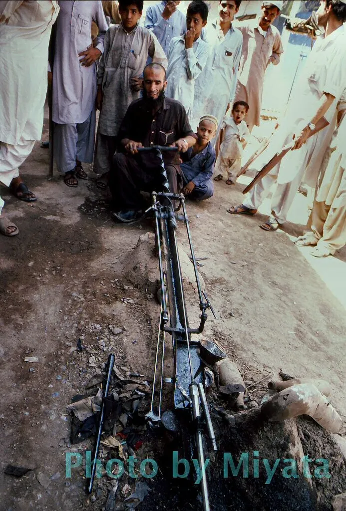

그리고 놀랍게도 지금 아프가니스탄이나 파키스탄 같은 동네에서 손으로 강선 파는 사람들도 여전히 있습니다.
특히 Kyber pass란 곳은 이런 장인(?)들이 많기로 유명하죠.
그렇게 마카로프, AK-47 등 현대 화기를 만들기도 하는데 의외로 또 제대로 된 성능이 나오기도 합니다.
뭐 그쯤되면 강선 깍는 노인이라 해도 과언이 아니겠지요.
