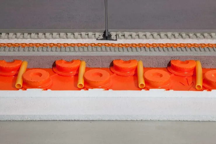

일반적인 방식은 습식 난방이라고 해서 단열재(또는 자갈이나 기포콘크리트)를 깔고 그 위에 와이어메쉬라고.... 철사같은것을 올려서 거기에 난방배관을 묶은 후, 방통몰탈이라는 묽은 모르타르를 붓는 방식입니다. 가장 안정적인 방식이지만 이렇게 되면 무게가 너무 무겁고 두께가 두껍다는 단점이 있죠.
그래서 건식난방이라는, 홈이 파진 패널에 난방배관을 끼워넣고 커버로 덮는 방식이 나왔습니다. 무게는 확실히 줄일 수 있긴 하나 바닥이 꿀렁인다는 단점이 있죠.
그래서 요즘 독일에서는 건식 기반에 습식이 일부 개입하는 방식으로 하더군요.
난방파이프를 끼울 수 있도록 홈이 파진 패널을 끼워맞추기 식으로 조립합니다. 이 패널에 바닥단열재도 같이 붙어있죠.
그리고 난방파이프를 끼우고 그 위로 커버를 덮는 대신 방통이 아주 얇게 들어갑니다.
그리고 그 위에 마감을 하는 방식이네요.
이러면 방통몰탈을 붓는(치는) 중에 파이프가 떠오를 염려도 없고, 일단 몰탈이 들어가니까 꿀렁거림도 없죠.
요즘 미국이나 유럽쪽에서 바닥난방의 인기가 점점 올라가고 있더라구요. 그래서 단점을 개선한 방법들이 많이 출시되고 있는데 국내에서는 아직 기존 완전습식 방식이 주류죠. 그나마 최근에 많은 강소기업에서 이를 보완한 제품을 출시하고는 있지만 국내는 아파트 건설시장이 주류라 적용이 잘 되지 않구요.

@우주시민님
기존 습식은 프랭크 로이드 라이트라는 미국 건축가가 한국의 온돌을 보고 영감을 얻어서 본인의 건물에 적용한 것이 최초라고 하지요 ㅎㅎ.
-> 프랭크 로이드 라이트입니다. 착각했네요.

요즘에 이런것도 있죠. 설치도 간편한데 나중에 분리도 간편한..
올리고 보니 같은거였..
182.E320.24.14
IP 222.♡.58.30
11-10 2022-11-10 12:05:21
@하루한알님
그런 제품의 경우 꿀렁거림이 제일 문제인데, 그래서 요즘에는 이것을 개선해서 습식/건식 혼합방식이 개발되어서 많이 시공이 되고 있는 듯 합니다.

182.E320.24.14
IP 222.♡.58.30
11-10 2022-11-10 11:51:36
@nariyada님
이미 파이프를 끼울 홈이 파져있다보니 파이프를 배열하는 것은 기존 방식보다 쉽게 됩니다.
거기다 파이프가 몰탈 위로 떠오를 걱정도 안 해도 되구요.
다만 패널을 재단하고 배치하는데에서 노력이 더 들어가는 것이죠.

근데 저러면 몰탈 깨지는거 아닌가요? 꿀렁거림을 몰탈이 잡아준더는건 그 충격을 버틴다는건데, 저렇게 얇은 몰탈이 가능한가 싶은데요.
182.E320.24.14
IP 222.♡.58.30
11-10 2022-11-10 13:22:48 / 수정일: 2022-11-10 13:40:49
@낭만고양이님
저게 균일하게 얇은게 아니라 홈 부분은 또 파여있어서... 그부분에 몰탈이 들어가서 잡아주는 구조인 것으로 알고 있습니다.
추가로 저 몰탈 부분은 건물 구조체와 떨어져 있어서 건물의 수축/팽창과 별개로 들어가기도 하구요.

독일살 때 독일에도 바닥난방이 있는데 왜 안 하는지에 대해 주변사람들에게 물어봤는데 하자가 너무 많아서 안 한다고 들었습니다.
하자도 많고 수리비용도 많이 들어서 돈 때문에 안 하는거 같더라구요.
그런측면에서 소개해 주신 방법은 결국 시공하는 사람과 상관없이(시공하는 사람이 서툴러도) 하자 없이 난방호스를 잘 매립하기 위해서 나온 방법 같아 보이네요
그리고 건식은 호스랑 매트랑 살짝이라도 떨어져있으면 난방 안 될 거 같은데요. 떨어져 있으면 공기로 열전달을 시켜야 하는데 그럴려면 너무 비효율적으로 보입니다. (그게 하자 일수도 있겠네요)
182.E320.24.14
IP 222.♡.58.30
11-10 2022-11-10 13:39:49 / 수정일: 2022-11-10 13:40:16
@lazyzeus님
맞습니다. 반건식/반습식의 경우는 시공자에 따른 하자 발생을 줄이는 목적도 있죠. 습식에서 엑셀파이프를 깔때 은근 시공자를 잘 만나야 합니다.
그리고 바닥재같은 경우에는 조금 떨어져 있으면 난방효율이 확 떨어지긴 하죠. 일례로 건식난방 이런건 아니지만 강화마루가 사장된 이유 중에 하나가 바닥과 붙어있지 않아서 난방효율이 떨어져서기도 하니까요.

저거 요즘 한국도 이미 저렇게 하고있는뎁쇼..... 유튜브 보면 많이 나와요
182.E320.24.14
IP 223.♡.35.95
11-10 2022-11-10 15:32:20
@백곰곰탱이님
건식을 말씀하시는건지 건식+습식 혼합을 말씀하시는건지 모르겠네요.
국내에서 건식공법은 활발히 시공되고 있습니다. 제가 최신공법이라 얘기하는건 예기한 것은 건식+습식으로 하는것이고 이건 아직 국내 사례가 거의 없는것으로 알고 있습니다.
건식과 건식+습식 혼함공법은 언뜻 보기엔 차이가 없으나 패널 시공 후 몰탈을 붓느냐 마느냐의 차이가 있습니다.
흑화한곰탱이
IP 221.♡.138.204
11-10 2022-11-10 15:46:29
@E320님
하는 업체가 있기는 한데요.... 뭐 활발한지 까지는 모르겠네요. 저번에 유튜브 보다 지나가면서 본거라 맞는건지는 모르겠습니다.
182.E320.24.14
IP 223.♡.35.95
11-10 2022-11-10 15:50:58
@백곰곰탱이님
국내에도 최근에 나오기는 하는군요. 정보 감사합니다.
다만 저건 몰탈층이 너무 두꺼운게 단점이네요. 반습식의 목적 중 하나가 몰탈층 두께를 줄이기 위함인데 저러면 딱히 습식난방대비 장점이....
그래서 그런지 찾아보니 시공사례가 없다싶이 하네요. 저 회사 라인업 중에서 주력은 여전히 건식난방이구요.

IP 124.♡.13.160
11-10 2022-11-10 16:59:57 / 수정일: 2022-11-10 17:00:51
@E320님 요즘 아파트에는 골구 위에 층간소음완충재 겸 단열재(30~70mm) + 얘를 눌러주면서 단열성도 있는 기포콘크리트(30~50mm) + 난방파이프(외경 20mm X.L.파이프) + 방바닥 통미장 모르터(난방파이프 포함 30~50mm) + 마루판 마감재 (접착두께 포함 10~25mm) 이렇게 해서 합계 160mm 정도로 시공을 합니다.
건식은 자재비 상승 대비 노무비 절감이 크지 않은 측면도 있지만, 공명음과 들뜸을 온전히 해결한 제품이 아직 없어서 대안이 되지 못하고 있습니다. 기존 재래식 공법에서도 말씀하신 난방파이프가 떠올라서 생기는 하자는 찾아보기 힘듭니다. 간혹 몰탈 건조 후 그 위에서 가구 작업등을 하면서 못을 잘못 쏴버린다든가 하는 일이 있지 않고서는 누수하자 또한 거의 발생하지 않습니다.
올려주신 반습식의 경우 를 살펴보면,
온도변화에 대한 재료의 팽창과 수축이 상당히 큰 편이라서 몰탈이 얇아질 수록 바닥 균열을 막기가 쉽지 않은데다가, 모듈과 몰탈의 박리가 잘게 생길 수 있어, 이 곳에서의 균열/박리가 생긴다면 마감재 접착면의 뒤틀림과 탈락까지 이어지는 하자가 생길 것 같습니다.
몰탈의 열팽창계수는 철과 유사하지만(덕분에 철근콘크리트가 찰떡궁합), 표면경화 단열재 모듈판과는 얼마나 변형률이 다를지 모르겠습니다. 통상 난방수온이 65도 이상이라는 점을 고려할 때 연중 40도 이상의 온도변화가 필연적입니다. 모듈판이 몰탈과 접촉표면적이 넓도록 잘게 나누어져있는데다 몰탈이 얇으므로, 저 제품의 열팽창계수가 일반 플라스틱 수준이라면 최종 결과물의 내구성이 기대에 미치지 못할 것이라 예상됩니다.

몰탈을 부어버리면 수리가 너무 힘들어져요. 청진기대고 때려부수고 난리를 쳐야하니..우리나라도 수리하시는분들 건당 백만원이상인데 해외는 도입할 엄두를 못하겠죠.
182.E320.24.14
IP 223.♡.35.95
11-10 2022-11-10 15:33:49 / 수정일: 2022-11-10 15:34:04
@봉열님
저 관(보통 엑셀관이라고 부르죠) 자체가 끊어짐이 없이 1개 라인이 한 파이프로 시공되면 누수는 거의 없다고 봐야하긴 합니다.
봉열
IP 110.♡.51.253
11-10 2022-11-10 16:00:36
@E320님 엑셀관은 자외선에 취약해서요. 유통과 시공과정중에 노출되면 몇년안에 크랙으로 하자가 많이생깁니다.
182.E320.24.14
IP 223.♡.35.95
11-10 2022-11-10 16:04:28
@봉열님
예... 유통과정중에 문제가 있긴 한데 일단 정상적인 상태로 몰탈층에 묻혀서 시공이 되었으면 하자날 일은 극히 없다는 얘기였습니다.

@ANALOG님 우리처럼 수돗물을 순환시키는게 아니라 바닥난방 순환에 쓰이는 전용 액체가 덥혀져서 순환하거나, 수돗물을 쓸 경우는 정기점검 때 석회제거를 해주는 식입니다.

몰탈 얇게하면 바닥에 하중이 전달되면 갈라지지 않을까요?

내년에 집 짓는다고 준비하면서 건축박람회도 가보고 다양하게 찾아보는데 국내에도 패널 형식들이 나오기는 하는데 뭔가 아직 검증된 결과물들이 많이 없어서 선택하기가 쉽지 않아요.
sawyer
IP 118.♡.6.20
11-10 2022-11-10 19:29:54
@외계생물체님 농막 2층을 패널형식으로 했는데 침대나 가구 올리면 장판이 푹 꺼져서 방통 불가능 한 곳이나 패널형 해야지 단점이 좀 많더라고요

누수를 몇번 겪어보니 바닥난방이 과연 최선인가 하는 회의감이 들더군요.
노란관인 PPC 수명이 20년이라던데 2000년 이전 건물들은 누수 시한폭탄인거죠.
누수나면 찾기도 어렵고 찾아서 수리한다해도 집 전체가 노후 온수배관을 깔고있는거라
어디서 또 샐지 몰라 불안하지요.
182.E320.24.14
IP 223.♡.35.95
11-10 2022-11-10 18:08:13
@코럼님
확실히 옛날 동이나 PPC는 문제가 좀 있긴 하죠.

독일물에는 칼크가 워낙 많아, 습식 적용에 나름의 어려움이 있을 것 같네요.

한국에서는 ‘반건식’이라고 하는것 같더라고요.
네이버에 반건식이라고 치면 여러 시공사례가 나오네요.
182.E320.24.14
IP 223.♡.35.95
11-10 2022-11-10 18:13:59 / 수정일: 2022-11-10 18:17:01
@iros님
예... 윗 댓글에서 말씀해주셔서 찾아보니까 '쭌난방' 이라는 회사에서 개발해서 일부 시공이 되나 보더라구요.
다만 아직은 개발한 회사가 거의 없기도 하고(일반 건식난방은 개발하는 업체가 엄청 많습니다.) 같은회사의 건식난방과 비교해서도 시공사례가 극히 적은것 같습니다.

음, 이거 일 하는 품은 절약 되지만, 층간 소음에는 약 할 것 같아요.
실제 방통 작업 때 몰탈만 치는게 아니라, 단열 소재 넣고 시공 하는데
여러층으로 이뤄진 바닥이 바닥이 확실히 층간 소음 잘 잡아 주던데,
저렇게 방통 마무리 하고 그 위에 강마루 작업 했을 시 기존보다, 열전달이나 소음차단이 기존 보다 나을지는 모르겠네요 : )
182.E320.24.14
IP 223.♡.35.95
11-10 2022-11-10 19:47:43
@시트콤처럼님
제일 마지막에 소개드린 방법은 단열재에 플라스틱 판이 붙은 형태이긴 합니다 ㅎㅎ.
