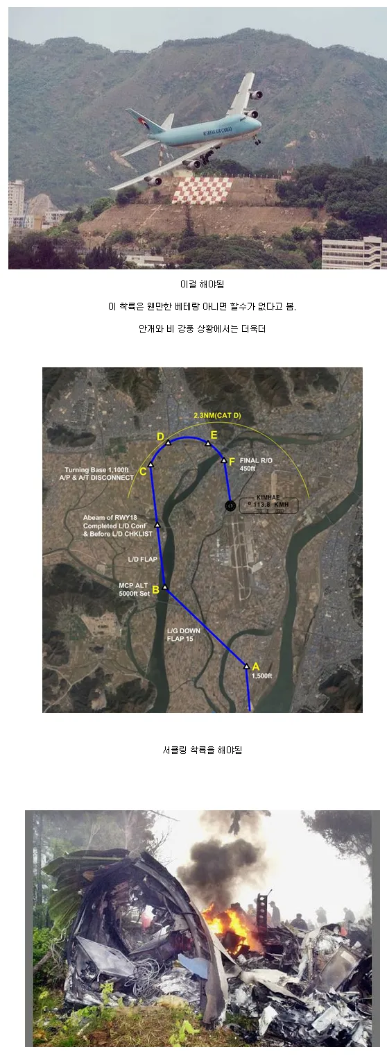

* 김해공항 서클링 랜딩 장면
* 사람이 죽어나갈 수 있는 공항 이전에 손익 비용 얘기하고.... 어디서 많이 들어보지 않았나요?
캐나다 보다 더 큰 경제규모 갖추고도 유럽 장거리 노선이 연결된 국제공항이 수도권에만 1개라는 건
국가의 균형적 발전, 이용 측면에서도 손해죠.

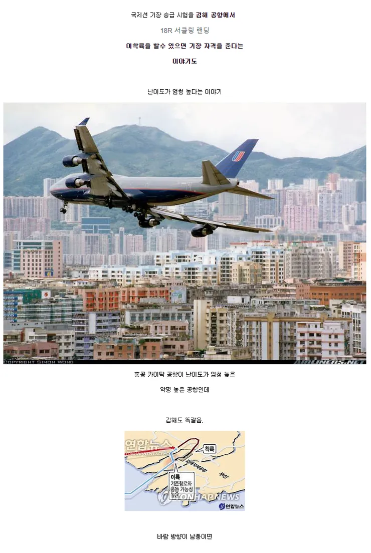

김해탁 서클링 딱 한 번 경험 해봤는데..
왠만한 난기류 보다 후어어어얼어렁얼씬 무섭습니다..
난기류는 그냥 내장이 한번 쿵 하는 느낌이라면..
서클링은 지면과 가까워지는 바깥 풍경을 보면서 아 내 인생은 여기 까지인가.. 하고 온 몸에 피가 빠지면서 주마등이 스쳐지나가는 느낌..
심지어 홍콩 빌딩 사이를 저걸 하며 착륙했다던 옛날 카이탁은 어떤 느낌일지 상상도 안 가네요..

현직 조종사들은 절차와 접근기술의 강화로 크게 부담스럽지는 않다고합니다. 그래도 부울경의 항공 미래수요를 보면 신공항이 답이죠.
훈제두부
IP 1.♡.123.130
03-02 2021-03-02 13:41:12 / 수정일: 2021-03-02 13:43:37
@앙겔곰님
그래도 이런 다큐 보면 만만치는 않더군요 기장은 김해 경험이 있으나 부기장은 저경력자라 기장에게 업무부하가 많이걸려..계기반에 집중만 하느라 지형 참조점을 같이 확인 못하고 엄한 활주로에 착륙하는 사고를 친거죠
앙겔곰
IP 218.♡.130.231
03-02 2021-03-02 13:43:30 / 수정일: 2021-03-02 13:44:22
@훈제두부님 김해공항 18R 서클링랜딩이 다른지역보다 위험하다는건 충분히 알고 있습니다. (다른곳에서 서클링(?)랜딩을 해봤었으니까요.)
현직 조종사 및 비행하고 있는 군 동기들의 의견입니다. 항행안전시설과 절차의 강화로 예전보다는 조종사의 피로도가 많이 낮아졌다는 얘길 하는겁니다.

@휘소님 애초에 저기는 산도 있고 서클링 할때는 선회각때문에 시계 접근밖에 안된다고 본 것 같습니다..그래서 활주로에 어깨 맞추고 4초인가 센 다음에 건물 하나 포인트 잡고 남해고속도로 지나기 전에 턴 해야 한다고..
PAPI light랑 체커보드에만 의존한다고 들었어요.

이미 이전하기로 한 마당에 의견표현을 더 해봐야 뭐하겠나 싶어서 안하고 있습니다만, 그래도 이런 글이 나왔으니 댓글은 달아야겠습니다.
1. 안전 문제때문에 공항을 이전해야 한다
김해공항에 국내선은 그대로 남습니다. 국내선 비행기는 튼튼하니까 위험한 18R 서클링을 해도 되는 것일까요?
2. 장거리 노선을 유치해야 하니 공항을 이전해야 한다
한 때 홍콩의 국제공항이었던 카이탁은 김해보다 훨씬 더 위험한 공항이었는데 항공사들은 왜 홍콩에는 앞을 다퉈 노선을 뚫는 동안 왜 카이탁보다 덜 위험한 공항에는 취항하지 않았거나, 취항을 포기했을까요?
신공항이 PK지역 항공 이용자의 노선 접근성을 획기적으로 개선할 것이라는 기대는 너무 크게 가지지 않으시는 게 좋습니다. 항공사는 공항이 얼마나 예쁘냐 얼마나 새삥이냐를 보는게 아니라 수익성을 보고 뚫으니까요. 뭐 대놓고 환승장사 하려고 노리는 반타 국제 공항 직항 정도는 모를까.
그리고 자꾸 구주노선에 포커스가 맞춰지는데, 경제만 생각하면 진짜 필요한 건 구주가 아니라 미주노선입니다. 물동량, 교역 규모, 경제적 영향력 생각하면 구주노선은 미주와는 비교도 되지 않아요. 문제는 미주 항공사들은 환승 장사에 관심이 없어서 노선을 틀 마음도 없다는 데에 있는건데, 그래도 시에서 뭔가 자원을 들여서 유치를 하려면 미주노선부터 여는게 맞습니다. 777 굴리는 진에어한테 에어부산 합병 반대 안할테니 미주노선 열어달라고 한다던지 등등..
냉정하게 가덕도 신공항이 생겼을 때 국내선은 달라진게 전혀 없고(18R 포함), 국제선은 동남아에서 들어오는 심야 시간대 항공편들이 커퓨 없이 들어올 수 있겠다. 그 정도가 남을껍니다. 깨끗한 시설과 함께 대폭 늘어난 공항 이용 수수료와 함께 말이지요.

구름이 낮은데 강한 남풍이 불면 결항됩니다. 북풍은 괜찮아요. @aristo님

이쯤에서 보는 카이탁 랜딩
happylanding
IP 211.♡.134.91
03-02 2021-03-02 17:50:45
다른 항공사 비행기들도 다 이렇게 착륙했습니다. @맥주감별사님

진짜 안전이 걱정된거면 활주로를 바다와 수직이 되게 지어야죠.. 그리고 카이탁과는 난이도 비교도 안되고 18R의 활주로 Threshold(착륙을 할수있는 시작지점) 를 더 뒤로 옮겨서 예전보단 수월해졌습니다. 가덕도 측풍치도 만만치 않을겁니다. 그런점에 조종사입장에선 가덕도가 더 부담일 수 있구요.

처음 김포에서 부산공항으로 갈 때 산 사이를 요리조리 피하면서 랜딩하는 모습이 정말 후덜덜 하더군요.. 제 출장 인생 처음으로 공포를 맛보았습니다.. 그 이후로는 부산 출장갈때는 꼭 기차나 운전을 합니다...

논란의 써클링 착륙 영상입니다..
