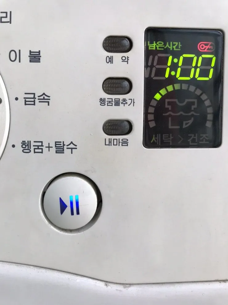

노는 날 아침부터 세탁기가 고장이라고 주장하며, 새로운 세탁기를 사겠다고 와이프님이 주장합니다. 현재 사용 제품의 구입은 2002년 정도로 기억합니다. 역시 가전은 LG인가... 2002년 정도에 구입한 드럼 세탁기를 아직도 멀쩡히 쓰고 있음.

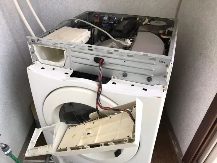

직접가서 보니, 진짜 스타트 버튼이 눌리지 않음. 스타트 스위치 ON/OFF 여부만 확인 후 세탁기 사자고 했음. 확인을 위해 세탁기를 뜯기 시작. (고장나도 상관없다고 함. 빨리 새거 사자는 의미로 해석)

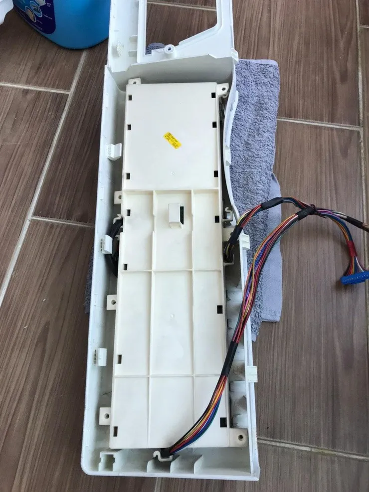

컨트롤 판넬까지 뜯는 과정은 대단히 쉬움. 세월의 흔적인지 색상 변색이 좀 있는 상태. 컨트롤 판넬 내부를 보니, 잘 하면 윗판을 제거하지 않아도 뜯겨질 것 같긴 한데, 뜯었으니... 이미 늦었음. 참고로, 윗판은 볼트 3개 풀르면 열림. 아래 사진은 분리된 컨트롤 판넬 뒷면.

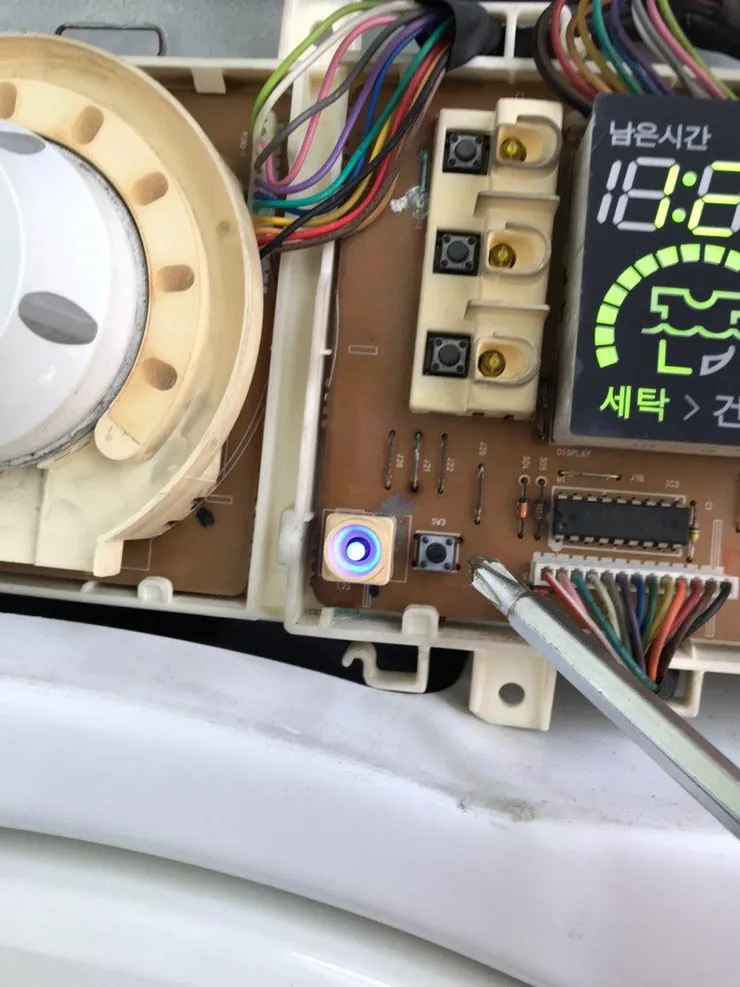

컨트롤 판넬의 드라이버 위치가 스타트 버튼(아래 사진)인데, 와이어만 조립 후 눌러보니, 잘 눌리고 전원인가 후 작동도 잘 됩니다. 확인결과 컨트롤 판넬 전면 스타트 스위치 부분의 지나친 압력를 막아주는 동그란 플라스틱 부분이 대략 90도 정도 돌아가져 있는 상태(안쪽에 고정 플라스틱 부분이 부러진 상태)임. 하도 오래 쓰다 보니... ㅜㅜ
앞면 스타트 버튼을 눌러도 저 스위치가 눌리지 않는 것을 확인. 앞면의 지나친 버튼 압력을 막아주는 고정 플라스틱은 부러진 상태로 재활용 불가 판정. 작동시키는데 문제가 없으니, 그냥 제거하기로 함.
최종적으로 시작 버튼의 둘레를 감싸던 플라스틱 제거 후 모든 기능 이상 없음. 모든 부품 재 조립 후 아이폰 수평 확인 앱 기능으로 세탁기 수평 맞춤. 모든 수리 종료.

@감마고님 아내가 세탁기의 "내마음" 버튼을 자꾸만 누르더라고요... (도대체 저 내마음 버튼의 기능이 뭔지...)
아저아저아저씨
IP 112.♡.6.151
05-11 2020-05-11 15:18:42
@Bluesman님 본인이 자주 쓰는 코스를 저장해두면 저 내마음을 누르면 그게 불러와져요
쉽게 말하면 세이브/로드 기능이요
단점은 세이브슬롯이 하나라는것

@6미리님 제 경우에는 과도하게 스위치가 눌리는 것을 방지하는 원형 플라스틱이 SW3 신호 입력을 오히려 방해하는 상황이었는데, 스위치가 고장이어도 뒷면에서 납떔 좀 해서 와이어 연결 후 스위치 앞으로 뽑으실 수도 있습니다. 외관상 문제가 좀 있어도 작동은 되니까... ㅎㅎ
