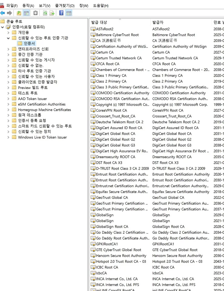

이 인증서는 두 가지 방식이 있는데 공인 인증서(public certificate)와 self-signed 인증서입니다.
공인 인증서란 유명 인증서 업체(윈도우에서는 "신뢰할수 있는 루트 인증 기관" 이라고 부릅니다.)
에서 발행해서 윈도우 및 안드로이드폰에 내장시킨 인증서입니다.(아래 화면 참조)
이 인증서를 해당 업체에서 구입해서 IKEv2  VPN 서버에 설치하면 윈도우 및 안드로이드폰에는
인증서를 설치할 필요 없이 IKEv2 서버를 연결할수 있습니다.

*. 아래 화면은 윈도우-10 에 내장된 루트인증서 입니다. 여기 말고도 더 있습니다.
   CoreaVPN Root CA 는 self-signed 인증서입니다.
