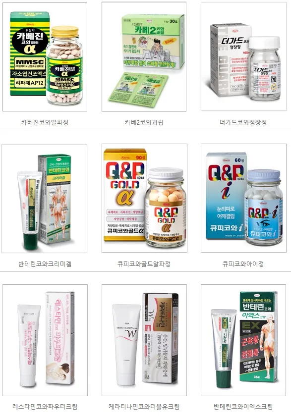

2. 코와 제약
코와 제약의 유명한 제품은 카베진, 정장제(더가드코와정장정), 피로회복제(큐피코와골드알파정) 등이 있습니다. 대부분 이름 중간에 ‘코와’가 들어가서 걸러내기는 쉽습니다.
코와 제약의 일반의약품은 우리나라에서 한약으로 쓰이는 생약제제와 일명 양방이라고 하는 성분을 1정에 넣어 한 번에 복용할 수 있는 제품들입니다.
각각의 성분이 독점적이지는 않으나... 이렇게 1정으로 혼합하여 제조하는 곳이 코와 제약 외에는 없어 보입니다.
카베진의 경우, 양배추환, 소화제, 위장약, 유산균제를 동시에 복용하면 같은 효과를 보실 수 있을 듯 합니다.
약국에서 파는 보호대와 바르는 파스 중 반테린코와 상품 또한 코와 제약의 브랜드이므로 주의하셔야 합니다.

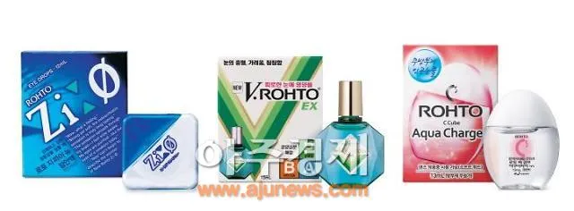

4. 로토파이점안액(로토제약), 센쥬CL(센쥬제약), 아이미루(라이온), 아이봉(고바야시 제약)

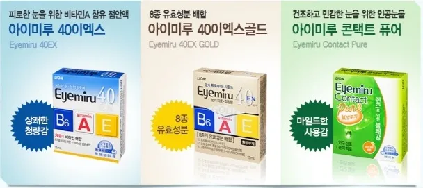

눈의 피로를 풀어주는 안약 영양제로 자주 쓰이는 두 제품, 로토파이 점안액과 아이미루 시리즈 역시 일본에서 들여온 제품입니다. 로토파이 점안약은 보령제약에서, 아이미루는 라이온과 합작한 CJ라이온에서 들여오기 때문에 알아보기 쉽지 않습니다.
로토파이 점안액과 동일한 성분의 국내 안약은 삼천당 제약의 아인쿨프레쉬점안액이 있습니다. 1회용 포장으로 되어 있습니다.

아이미루는 비타민 A, E 등이 더 들어가 있습니다. 이 회사 제품은 다른 회사에서 나온 동일 성분 약이 없습니다.

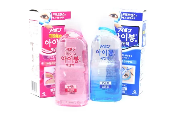

눈 세정제로 쓰이는 아이봉은 동아제약에서 고바야시 제약의 물건을 들여온 것입니다. 이 또한 똑같이 대체할 마땅한 제품은 없습니다. 다만 생리식염수를 사용하여 눈을 세척할 수 있는 기기가 국내에 판매 중입니다. 그걸 사용하시면 비슷한 효과를 얻을 수 있을 것 같습니다.

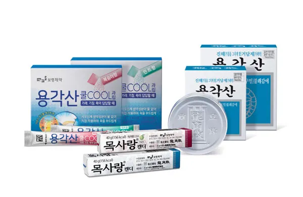

5. 용각산(류카쿠산)
용각산은 일본 류카쿠산의 용각산을 보령제약이 라이센스 생산하는 제품입니다. 용각산의 성분은 길경(도라지), 행인(살구씨), 세네가(북아메리카 식물)을 분말로 만든 약입니다. 분말의 미세화로 인후에 오래 남아서 약효가 잘 발휘된다고 하는데.. 너무 오래된 약이라 다른 진해거담제(기침가래약)도 좋은 게 많으니 용각산을 굳이 고집하실 필요는 없습니다.

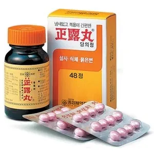

6. 정로환(다이이찌산쿄 기술 전수)
정로환의 국내 제조 및 판매는 동성제약에서 하고 있고, 몇 년 전 동성제약 이선규 회장이 다이이찌산쿄의 공장장에서 기술 전수를 부탁해서 들여온 것으로 알고 있는데.. 로열티 관계 같은 부분은 잘 모르겠습니다.
1905년 일본에서 만들어진 굉장히 오래된 약이고 장 내 세균을 죽이는 살균 성분으로 이루어져 있습니다. 목초액에 많이 들어있는 크레오소트가 주된 역할을 하고 한약제가 섞여 있습니다. 크레오소트는 여러 모로 건강에 논란이 많은 성분이고 정장지사제 또한 정로환 보다 좋은 제품이 많아 그 중에서 선택하시는 게 좋을 것 같습니다.
더욱이 정로환은 로서아(러시아)를 정벌하는 환제란 뜻으로.. 제국주의적 의미가 강한 약입니다.

와씨... 정로환 너마저...
yuniworld
IP 203.♡.80.178
07-17 2019-07-17 12:07:35
다행이 제가 사용하는건 없네요. 근데 정로환이 일본제품이라는 거에 놀랍네요.
골든멍멍
IP 112.♡.66.128
07-17 2019-07-17 12:08:16 / 수정일: 2019-07-17 12:10:05
정로환이야 말로 불쾌한 역사에서 비롯된 약이긴 하죠. 일본이 러시아랑 전쟁 하면서 개발한 약이니까요.
이름도 노국(러시아)를 정벌한 환 뭐 이런 뜻인걸로 압니다.
DAYDREAMER
IP 211.♡.138.109
07-17 2019-07-17 12:17:13
이 이야기를 적을까하다가 말았네요ㅠ 보충 설명에 감사드립니당!
