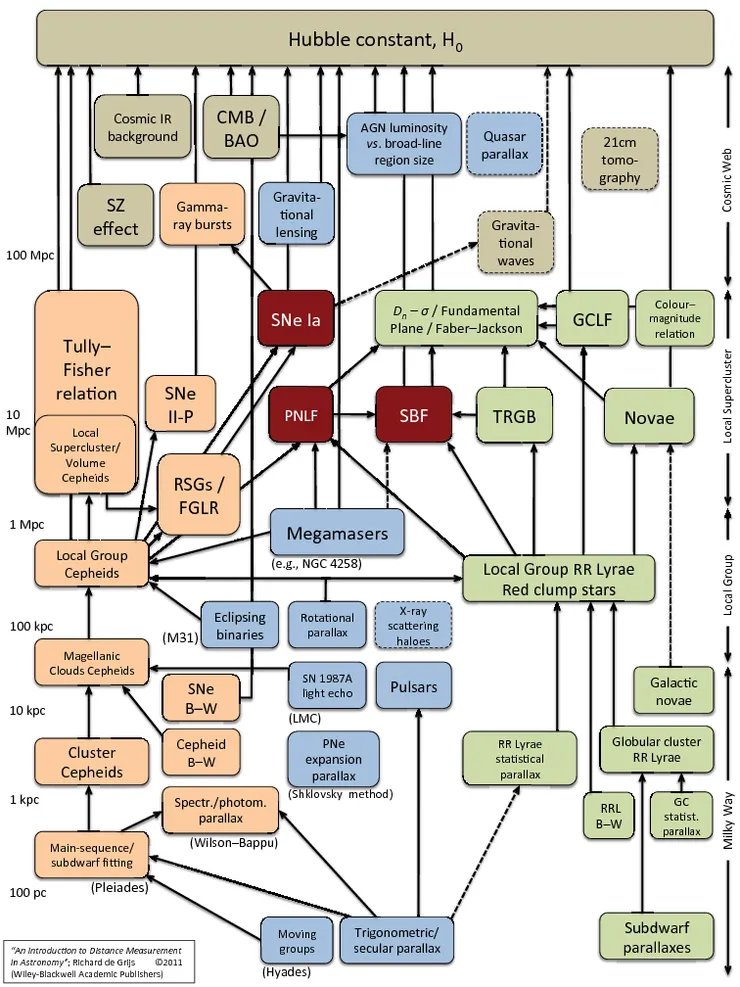

↑각각의 상황별 거리를 측정하는 방법이 정리되어있는 Cosmic Distance Ladder
