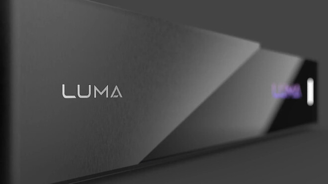

단 499달러로 MadVR Envy와 경쟁하려는 비디오 프로세서 Luma는 이런 모습입니다
오디오 및 비디오 애호가들을 위한 새로운 프로젝트가 AVSForum에 등장했습니다
화면 프로세서의 세계가 MadVR Envy와 Lumagen의 출시 이후 다시 활기를 띠고 있습니다. 이 두 제품은 전 세계에서 가장 잘 알려져 있고 최고 품질을 자랑하는 프로세서들이지만… 가격이 매우 비쌉니다(가장 저렴한 제품이 약 7000유로). 이는 모든 사람이 부담할 수 있는 금액이 아니며, 부담할 수 있다 하더라도 얻을 수 있는 화질상의 이점에 비해 가성비가 떨어집니다.
이에 따라 한 AVSForum 사용자가 일종의 크라우드 펀딩을 기반으로 한 프로젝트를 시작했습니다. 그는 Envy와 매우 유사한 버전을 Envy 가격의 10분의 1 수준으로 제작했습니다. 제품 이름은 Luma이며, 제작자의 말에 따르면 8월 말에 출시될 예정입니다.
그리고 가장 좋은 점은 지금 사전 예약을 하는 사람들은 단 499달러에 구매할 수 있다는 것입니다. 이 프로모션 이후 최종 가격이 어떻게 될지는 알 수 없지만, 가격이 많이 올라갈 것으로 보이지는 않습니다. 이제 이 제품에 대해 조금 더 자세히 알아보겠습니다.

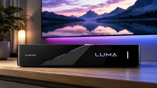

Luma: 단순함을 기치로 내건 비디오 프로세서
새로운 비디오 프로세서 Luma, 출시일 및 가격 공개
비디오 프로세서의 기능은 매우 다양하기 때문에 여기서 모든 기능을 다루려면 뉴스가 너무 길어질 것입니다. 보통 가장 수요가 많은 기능은 고정밀 톤 매핑(및 SDR 변환)입니다. 이 기능은 투사형 프로젝터나 밝기가 낮은 텔레비전, 또는 EOTF 곡선을 정확하게 따르지 않는 장치에서 매우 유용합니다. 또한 3D LUT 파일을 다룰 수 있는 뛰어난 캘리브레이션 제어 기능과, 예를 들어 아나모픽 렌즈에서 발생하는 기하학적 왜곡 및 색수차 보정 기능도 많이 찾습니다.

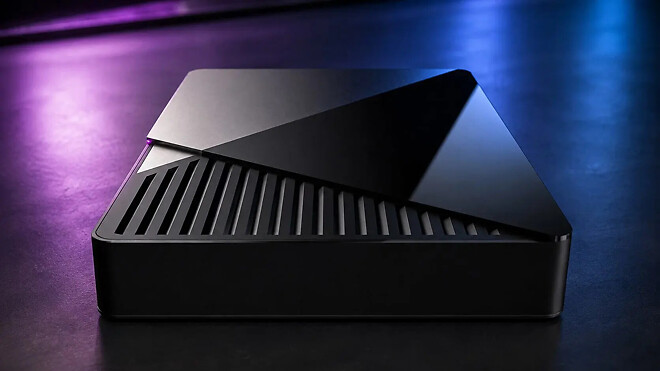

Luma는 여기서 더 나아가 가장 고급스러운 기능들을 제공하고자 하지만, 언제나 제품 철학의 바탕에는 단순함을 두고 있습니다. Luma는 완전한 무소음 수동 냉각 장치(팬이 없어 감상실에 거슬리는 소음이 없음)로, HDCP와 호환되는 HDMI 입력 단자 1개와 출력 단자 1개를 통해 소스 기기(미디어 플레이어, UHD Blu-ray, 콘솔)와 프로젝터 또는 스크린 사이에 연결됩니다.
진정한 혁신은 실시간 처리 아키텍처에 있으며, 버퍼에 저장하거나 불편한 재인코딩을 적용할 필요 없이 단 1프레임의 전체 지연 시간으로 프레임 단위 작업을 수행할 수 있습니다.
Luma의 모습: 10분의 1 가격으로 MadVR Envy와 경쟁하는 비디오 프로세서
앞서 언급했듯이 Envy와 직접 경쟁하기 위해 만들어졌기 때문에 기능이 전혀 부족하지 않습니다. 예를 들어 다이내믹 톤 매핑(DTM)은 완전히 새로워졌습니다. 처음부터 자체 개발한 전용 알고리즘을 탑재했으며, Kodi와 같은 플레이어에서 게임의 규칙을 바꾸고 있는 유명한 오픈 소스 프로세싱 엔진인 libplacebo와 선택적으로 전환할 수 있는 기능을 갖추고 있습니다.
UltraWide 스크린이나 아나모픽 렌즈를 사용하는 사람들을 위해, 이 장치는 레터박스 블랙 바의 비율 자동 감지, 비선형 스케일링(NLS), 미세한 이미지 이동 기능, 그리고 놀라운 기능을 제공합니다. 바로 블랙 바에 포함된 자막을 읽어 영화의 가시 영역 내부로 자동으로 위치를 옮겨주는 OCR 엔진입니다.
가장 까다로운 사용자들과 캘리브레이터들을 위해 Luma는 전문적인 도구들을 갖추고 있습니다. 장면의 평균 디스플레이 수준(ADL)에 따라 보간된 여러 테이블을 동적으로 로드하여 최대 65³의 3D LUT를 지원합니다. 또한 서브픽셀 수준의 8점 키스톤 교정, 스마트폰 카메라를 사용하여 자동 교정할 수 있는 최대 33x33 정점의 색수차 교정, 그리고 마스터 장치와 슬레이브 장치 간의 정렬 및 톤 매핑 분할을 관리하는 프로젝터 스태킹(Projector Stacking) 지원 기능도 추가되었습니다.
순수 신호 사양 면에서 이 장치는 12비트 4:2:2의 4K 60fps까지 LLDV(Low Latency Dolby Vision), HDR10, SDR 입력을 지원합니다. 출력 쪽에서는 HDMI 2.1 FRL로 도약하여 10비트 4:4:4의 4K 120fps까지 지원하며, 24p 소스를 위한 프레임 배율 기술도 허용합니다. 전체 에코시스템은 로컬 웹 브라우저, 전용 iOS 및 Android 애플리케이션, 또는 조명, 마스킹 시스템, 감상실 전자기기를 자동화하기 위한 IFTTT 스타일 규칙, Webhook, IP 제어를 통합한 잘 정리된 오픈 API를 통해 원활하게 제어됩니다.
