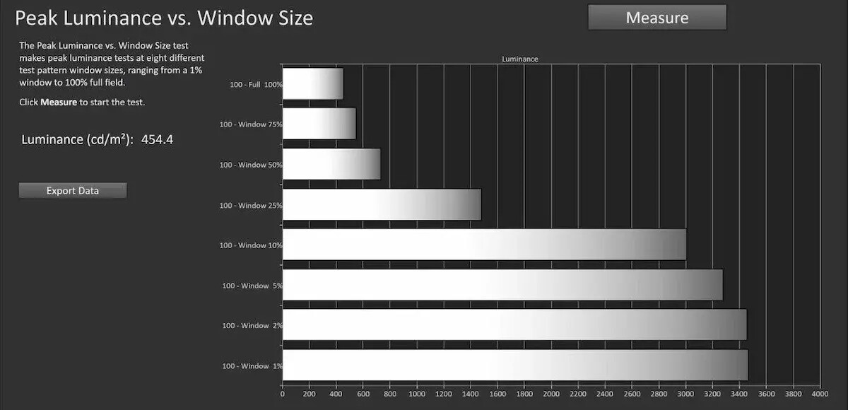

그리고 실제로 대단한 조치를 취했습니다. LG는 LG OLED G6의 새로운 펌웨어를 출시하여 버전을 43.11.66에서 43.11.67로 업데이트했으며, AVForums의 매우 명성 높은 유저인 D-Nice가 공개한 첫 번째 측정치에 따르면 HDR 밝기에서 꽤 흥미로운 개선이 확인되었습니다. 가장 눈길을 끄는 수치는 HDR 필름메이커(Filmmaker) 모드의 10% 윈도우에서 달성한 3004니트입니다.
이것이 완전히 다른 TV가 되었다거나 모드들이 갑자기 바뀌었다는 것을 의미하지는 않습니다. 일어난 변화는 LG가 현재 가장 주목받고 있는 부분, 즉 가장 프리미엄한 텔레비전들의 HDR 성능을 비교할 때 주로 사용되는 소형 및 중형 윈도우 밝기에서 가속페달을 강하게 밟았다는 점입니다.
필름메이커 모드가 이번 업데이트의 가장 큰 수혜자입니다
LG OLED G6, 새로운 펌웨어로 밝기를 3000니트까지 끌어올리다
AVForums의 D-Nice가 공유한 측정치에 따르면(서비스 메뉴의 화이트 포인트 교정을 제외하고 공장 출하 상태로 측정), HDR 필름메이커 모드가 이번 새 펌웨어로 인해 가장 크게 변화한 모드입니다. 이전 43.11.66 버전에서도 LG OLED G6는 이미 1%에서 3322니트, 2%에서 3318니트, 5%에서 3145니트, 10%에서 2540니트를 기록하고 있었습니다. 그 자체로도 이미 매우 대단한 수치였습니다.
새로운 43.11.67 펌웨어에서는 이 수치가 더 올라갑니다: 1%에서 3465니트, 2%에서 3458니트, 5%에서 3278니트, 그리고 무엇보다 10%에서 3004니트를 달성했습니다. 이 10% 윈도우에서의 도약이 가장 큰 화제가 될 것입니다. 왜냐하면 강력한 HDR 임팩트, 반사광, 폭발, 하이라이트 불빛 또는 광도 높은 강렬한 장면들을 이야기할 때 매우 대표성을 띠는 측정치이기 때문입니다.
또한 25% 윈도우에서도 1223니트에서 1482니트로 향상된 반면, 더 큰 윈도우에서는 거의 변화가 없습니다: 50%에서 733니트, 75%에서 546니트, 그리고 전체 화면(100%)에서 454니트입니다. 즉, LG는 대화면의 지속 밝기를 건드린 것이 아니라, 패널에 무리를 주지 않으면서 HDR의 장점을 가장 잘 살릴 수 있는 소형 및 중형 윈도우에서의 동작을 조정한 것으로 보입니다.

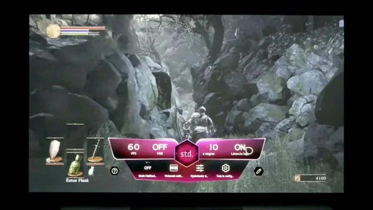

그리고 궁금해하실 HDR 게임(Game) 모드에서는 사실상 변화가 없습니다. 심지어 일부 윈도우에서는 아주 미세하게 떨어지기도 했습니다. 10% 윈도우에서 2556니트에서 2533니트로, 5%에서 2581니트에서 2558니트로, 1%에서 2613니트에서 2591니트로 낮아졌습니다. 심각한 수준은 아니지만, 이번 업데이트가 게임 모드의 밝기를 폭발시키기 위한 것이 아니라 화질을 가장 순수하게 보여주는 모드를 개선하는 데 집중했음이 명백합니다.
