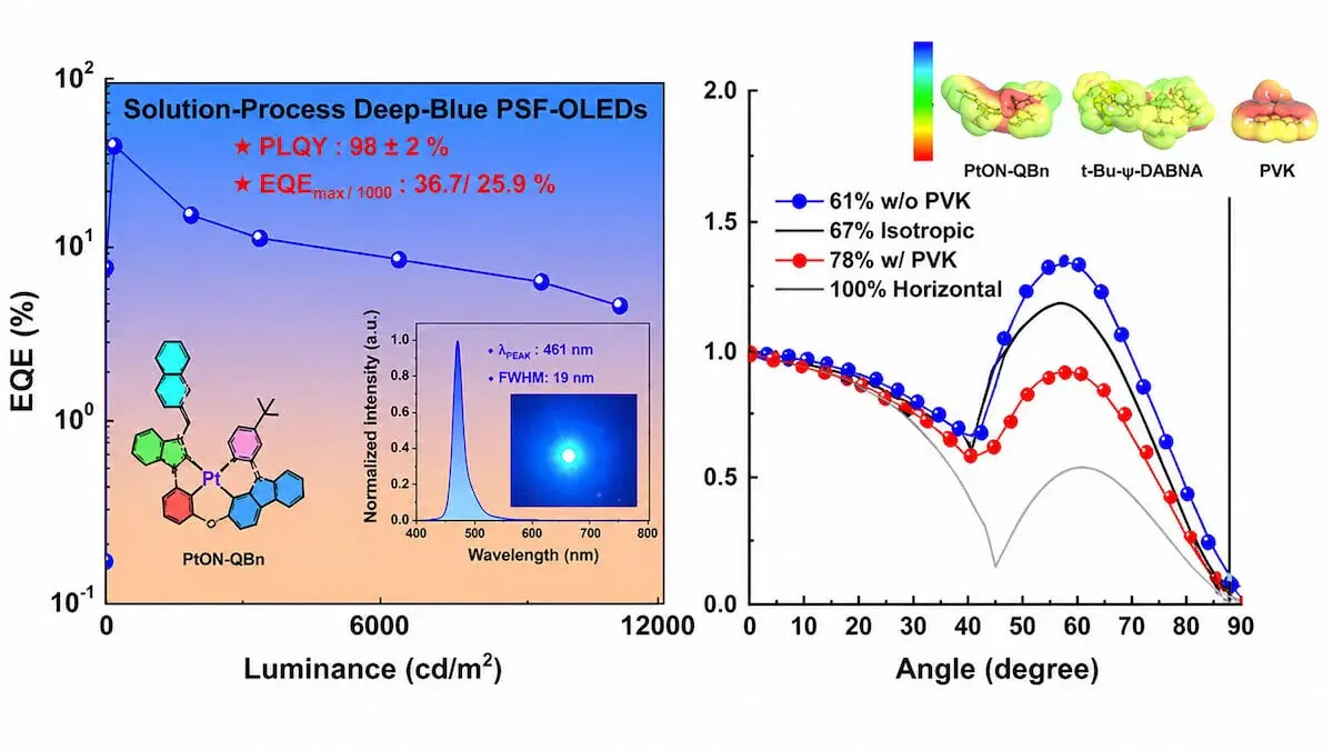

이 연구는 '머티리얼즈 투데이(Materials Today)'에 게재되었으며, 용액 공정으로 제작되어 36.7%의 EQE를 달성한 '딥 블루 인광 감응 형광 OLED(deep-blue phosphor-sensitized fluorescent OLED)' 장치를 설명하고 있습니다.

최근 블루 인광(Blue PhOLED), TADF, eLEAP, 또는 프린터블 OLED에 대한 소식이 자주 들리는 것은 우연이 아닙니다. 이 모든 것은 효율을 높이고, 소재의 거동을 더 잘 제어하며, 미래 제조의 실행 가능성을 높이려는 동일한 기본 아이디어에서 출발합니다. 이번 연구 역시 그 경쟁의 연장선에 있습니다. 논문에 따르면, 연구진은 새로운 Pt(II) 복합체와 템플릿 층(templating layer)을 사용하여 엑시톤(exciton)의 수명을 더 잘 제어하고 블루 장치의 성능을 향상시켰습니다.
