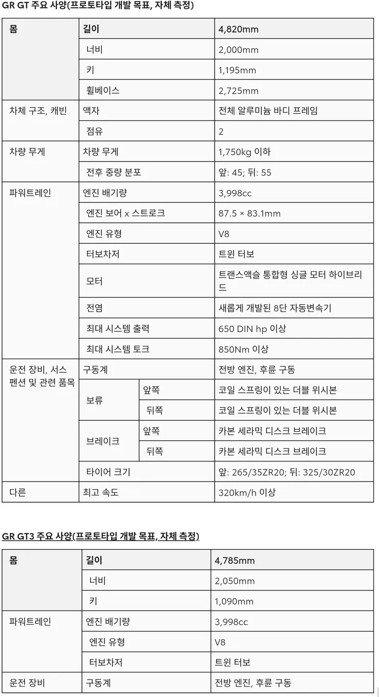

GR GT는 공도 주행이 가능한 레이싱카로 구상 및 개발되었습니다. 운전자 중심의 접근 방식을 고수하는 GR GT의 개발은 단순히 높은 수준의 역동적인 성능을 구현하는 데 그치지 않고, 운전자와 운전자가 일체감을 느끼며 항상 차량과 소통할 수 있도록 하는 데 중점을 두었습니다. GR GT는 새롭게 개발된 4.0리터 V8 트윈 터보 엔진과 단일 전기 모터를 결합한 하이브리드 시스템을 탑재했습니다. 탁월한 성능을 위한 650 DIN hp 이상의 최고 출력과 850 Nm 이상의 최대 토크(개발 목표치) 외에도, 낮은 무게 중심, 높은 강성을 갖춘 경량화, 그리고 공기역학적 성능 추구라는 세 가지 핵심 요소에 끊임없이 집중했습니다.

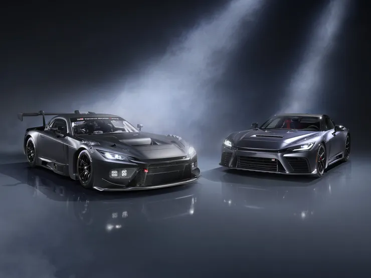

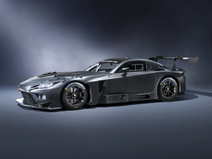

우승을 원하는 사람들이 선택하는 FIA GT3 사양의 레이스카를 목표로 합니다.
GR GT3GR GT3는 낮은 무게 중심, 높은 강성과 경량성, 그리고 GR GT의 기반이 되는 공기역학적 성능 추구라는 세 가지 요소를 모두 갖추고 있습니다. 양산차 기반 고객 모터스포츠의 최상위 카테고리인 국제자동차연맹(FIA) GT3 규격을 충족하며, 승리를 갈망하는 사람들이 선택하면서도 누구나 쉽게 운전할 수 있는 차를 목표로 합니다.
TGR은 GR GT와 마찬가지로 GT3 레이스카 부문에서도 드라이버 중심의 원칙이 중요하다고 생각합니다. 프로 드라이버와 일반 드라이버 모두 운전석에 앉게 되기 때문입니다. GR GT3의 경쟁력을 높이는 동시에, TGR은 레이스에 참가하는 고객들이 모터스포츠 경험을 온전히 즐길 수 있도록 최적의 지원 시스템을 구축할 계획입니다.

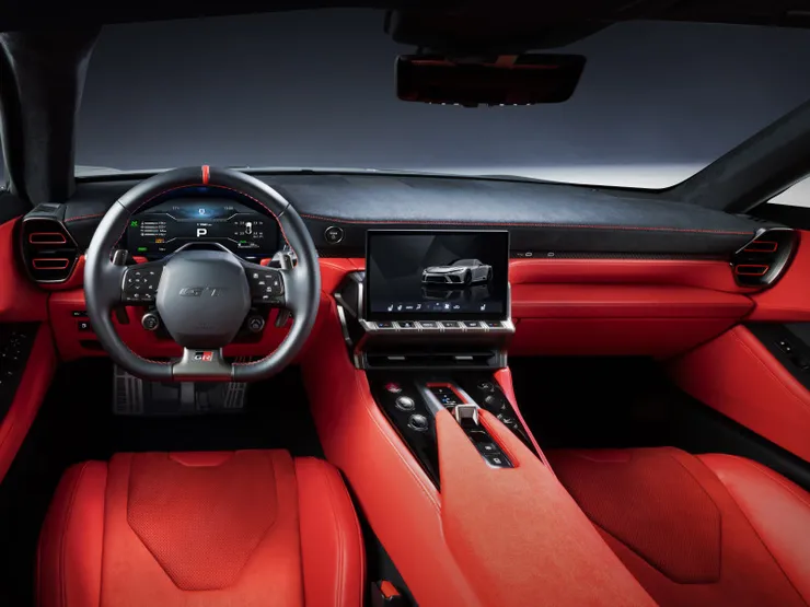

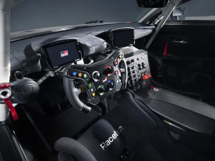

기능성과 조작성을 중시한 인테리어 스타일링
GR GT의 인테리어 스타일은 무엇보다도 운전 자세와 가시성을 우선시하는 데 중점을 두어, 프로 드라이버와 신사 드라이버, 서킷과 일상 사용에 모두 적합한 최적의 디자인을 구현하고자 했습니다.
이상적인 운전 자세를 추구하고, 실내 스타일링을 고려하며, 충분한 시야 확보와 보호받는 느낌의 중요성에 대한 인식을 새롭게 했습니다. 특히, 운전 관련 스위치는 스티어링 휠 근처에 배치하고 직관적인 조작을 위한 위치와 형태를 갖추어 뛰어난 조작성을 구현했습니다.
서킷 주행 중에도 시각적으로 쉽게 알아볼 수 있도록, 계기판에 특별한 주의를 기울여, 변속 레버와 기어 선택 표시등과 같은 정보 디스플레이의 너비, 높이, 위치를 시행착오를 거쳐 결정했습니다.

GR GT의 4.0리터 V8 트윈 터보 엔진은 TMC가 양산차에 최초로 탑재한 엔진으로, GR GT의 "낮은 전고와 낮은 무게 중심"을 달성하기 위해 "완전히 컴팩트하고 가벼운" 디자인 콘셉트를 기반으로 개발되었습니다. 엔진 보어와 스트로크는 87.5 x 83.1mm로, 짧은 스트로크 덕분에 엔진 전체 높이가 감소했습니다. 핫 V형 구조는 각 엔진 뱅크에 터보를 배치합니다. 또한, 드라이섬프 윤활 방식과 일반 엔진보다 얇은 오일 팬을 특징으로 합니다.
엔진의 동력은 CFRP 토크 튜브를 통해 리어 트랜스액슬로 전달됩니다. 모터-제너레이터 외에도 트랜스액슬에는 토크 컨버터 대신 습식 시동 클러치를 사용하는 새로 개발된 8단 자동 변속기와 기계식 LSD(Limited Slip Differential)가 통합되어 있습니다. 변속기 앞에 위치한 모터-제너레이터는 가속 및 기어 변경 시 발생하는 토크 응답의 순간적인 지연을 보완하는 데 사용됩니다. GR Yaris 및 GR Corolla에 사용된 GAZOO Racing Direct Automatic Transmission을 능가하는 직접적인 느낌을 제공하는 동시에 GR GT의 8단 자동 변속기는 세계 최고 수준의 변속 속도와 D 레인지 자동 변속 모드에서도 원하는 대로 변속 조작이 가능한 변속 제어를 목표로 개발되고 있습니다. 차량 전체 패키징을 고려하여 휠베이스를 최소화하기 위해, 리어 트랜스액슬은 엔진에서 전기 모터와 자동 변속기를 거쳐 전달된 동력을 트랜스액슬 끝단으로 전달한 후, 원뿔형 기어를 사용하여 동력의 방향을 역전시킵니다. 이렇게 역전된 동력은 기계식 LSD(Limited Slip Differential)를 통해 구동축을 회전시킵니다. 이 구조는 전륜구동 차량에서는 유일하며, GR GT에 적용된 사륜구동 차량 메커니즘을 최적화한 것입니다.
탁월한 성능을 위해 최대 시스템 출력은 650 DIN hp 이상, 최대 시스템 토크는 850 Nm 이상으로 개발 목표를 설정했습니다. 또한, 리어 트랜스액슬을 채택하고 구동 배터리, 연료 탱크 및 기타 중량 부품의 최적 배치를 통해 전후 중량 배분 45:55를 달성하여 차량 핸들링의 편의성을 향상시켰습니다.

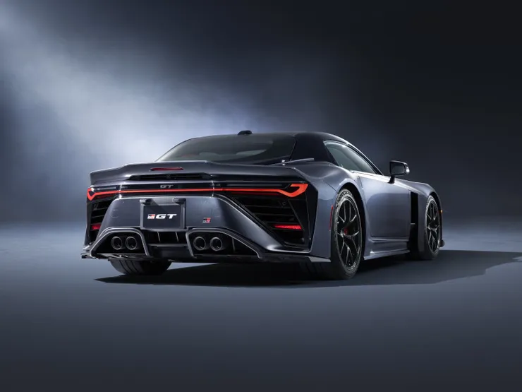

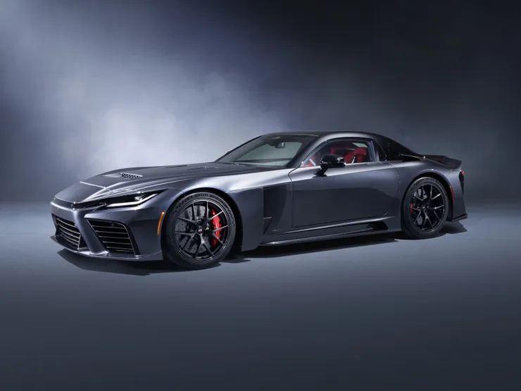

첫 사진 보고. 아…이건 에반데…했다가.
다음 사진들 보니…아…이건 진심이네…합니다.
