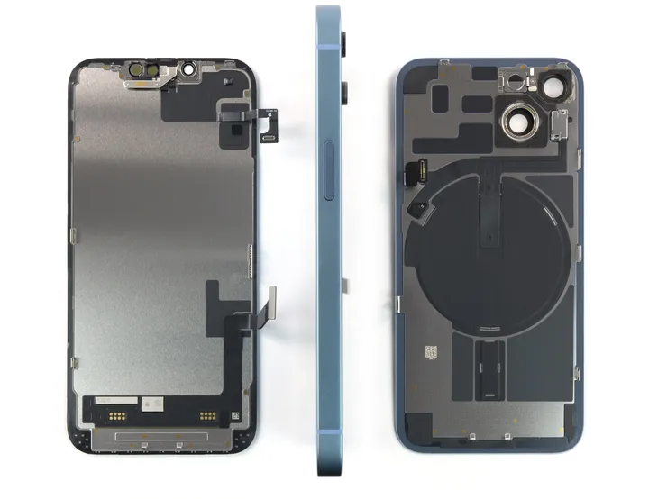

iPhone 14는 앞뒤로 열립니다.

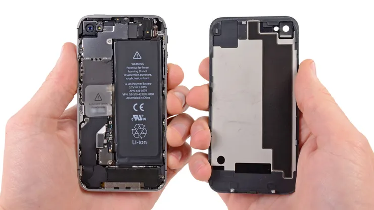

이를 해결하기 위해 애플은 iPhone 4로 접근 방식을 뒤집었고, 최초로 휴대폰을 후면으로 열 수 있게 제작했습니다. 이로 인해 투명한 후면 패널과 같은 모든 종류의 멋진 사제 옵션이 허용되었지만, 불행하게도 디스플레이 교체를 완전히 고통스럽게 만들었습니다. 애플은 iPhone 5를 위해 더 간소화된 프론트 엔트리로 되돌아갔고, 그 이후로 계속 이것을 고수하고 있습니다.  휴대폰 스크린을 먼저 열면 화면 수리가 훨씬 쉬워지고, 한 가지 큰 단점을 제외하면 대체로 잘 해결되었습니다. 잠시 후에 다시 설명하겠습니다.

대담하고 새로운 접근법: iPhone 14의 매력
후면 유리는 보안나사 2개와 커넥터 1개로 간단히 고정됩니다. 애플은  조금 덜 강력한 접착제를 사용하여 예전 화면보다 조금 더 쉽게 열 수 있습니다. 그리고 후면유리와 똑같은 나사를 제거하면 디스플레이도 분해할 수 있습니다.  단 두 개의 나사로 전면과 후면 유리를 분리할 수 있습니다. 말도 안돼!
이 후면유리 이음새는 테크니션들을 기쁨으로 울리기에 충분합니다.
극적으로 휴대폰을 재고할 수 있는 것이며, 새로운 접근 방식은 대부분의 디자인 양상에 영향을 미칩니다. 완전히 새로운 외관을 추가하면 엔지니어링 과제도 많아집니다. 2배 더 많은 방수실링, 더 많은 무선 주파수 문제 그리고 전세계의 부품이 바뀝니다.

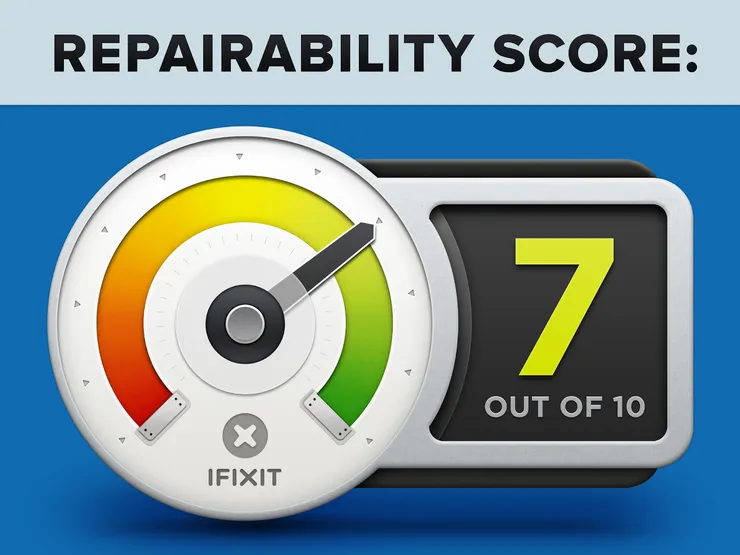

몇 년 만에 가장 큰 업데이트를 통해 iPhone 14를 수리용이성 점수를 10점 만점에 7점으로 업그레이드했습니다. iPhone 7 이후 가장 좋은 점수를 준 셈입니다. 이것은 몇 년 만에 가장 수리용이성이 높은 iPhone입니다.

수리용이성 7점을 받은 아이폰이라니.. 이건 귀하군요
엔알이일년만
IP 180.♡.119.28
09-20 2022-09-20 19:48:05
수리용이성이 높아지다니 애플답지 않지만
환영합니다. ㅎㅎ
woogler
IP 143.♡.138.27
09-20 2022-09-20 19:54:42
아이폰 13 pro, 12 pro max 등등 최근 애플 제품들은 저 평점이 6점이었네요.
근데 삼성 노트 20 울트라 3점, a51 4점, Z flip 2 점이었네요.
삼성의 수리 용이성이 높을 줄 알았는데 아니었군요... 오히려 애플이 최신 스마트폰에서 높은 수준...
