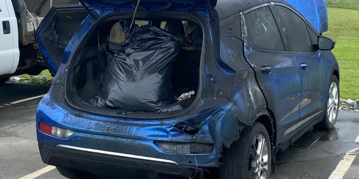

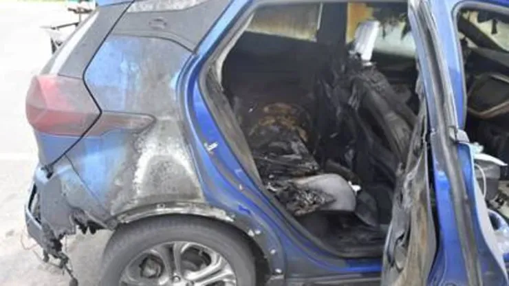

7월 1일 아침 버몬트주에서 또 다른 쉐보레 볼트 화재가 발생했습니다. 두 달도 채 안 된 전작과 마찬가지로 이 차는 충전 후 아침에 전원을 켠 상태에서 저절로 불이 붙었다. 하지만 전작과 달리 이 차는 화재 예방을 위한 최종 소프트웨어 업데이트가 있었다. 이것과 Bolt 화재의 역사에 대한 독점적이고 심층적인 조사에 참여하십시오.

이제 또 다른 볼트 파이어
Electrek 은 이 Bolt 소유주인 Tim Briglin 과 이야기를 나눴 습니다. 그는 버몬트 주의 하원 대표입니다 . 그는 또한 에너지 및 기술에 관한 버몬트 하우스 위원회 의 의장이기도 합니다 . 환경 운동가인 그는 청정 에너지와 배출가스 없는 운송으로의 움직임을 크게 지지합니다.
Briglin은 2018년 11월에 2019 Bolt를 구입했습니다. 지금까지 그는 Bolt를 "절대적으로 사랑했습니다". 문제가 없었고 서비스가 필요하지 않습니다. 그는 초기 리콜 통지를 받았지만 적용하지 않았습니다. 충전 수준을 제한하는 것이 전부였기 때문에 충전 제한을 ~80%로 직접 설정했습니다. Briglin은 6월 9일에 최종 리콜을 적용했으며 주행 거리계는 38,264마일에 불과했습니다. 그의 차는 화재 당시 여전히 40K 미만으로 상당히 새 차였습니다. 업데이트 후 그는 완전히 충전을 재개했습니다.
Briglin은 6월 30일 수요일 오후 7시경에 차를 몰고 집에 도착하여 차도에 주차했습니다. 약 1시간 후, 약 10%의 충전량이 남아 있는 상태에서 전원을 연결했습니다. 대시는 충전이 오전 4시경에 완료될 것이라고 밝혔습니다. 오전 6시 30분경 Briglin은 거실에서 깨어 있었습니다. 그는 "매우 시끄러운 빠는 소리"라고밖에 설명할 수 없는 것을 간단히 들었습니다. 밖으로 나가면 볼트 뒤쪽에서 연기가 피어오르는 것을 볼 수 있었습니다. 알람이 울리기 시작했습니다. 그는 차의 플러그를 뽑기 위해 달려가 911에 전화했습니다. 10분도 안 되어 소방서가 거기에 있었고, 그들이 준비하는 동안 그의 볼트 뒤쪽이 화염에 휩싸였습니다.
Briglin은 재충전하기 전에 항상 배터리를 부족하게 사용하지 않았지만 "최소 50%의 충전량"을 20% 미만으로 연결했다고 말했습니다. 이것은 5월 1일의 마지막 화재와 유사한 패턴 이며 폭주 열 이벤트를 촉발하는 것으로 보입니다.
자원 봉사 소방서는 "뛰어났다"
소방서는 절대적으로 탁월했습니다 . 그들은 자원 봉사자이며 피해를 최소화하기 위해 무엇을 해야 하는지 정확히 알고 있었습니다 .
Royalton Barracks – 화재 및 폭발 조사 부서의 행동을 칭찬하는 Briglin
즉시 뒷좌석에 여러 개의 호스를 연결하여 손상을 최소화했습니다. 그들은 30분 동안 차 뒤쪽을 계속 범람했습니다. 그들은 첨단 열 감지 카메라를 사용하여 배터리가 얼마나 뜨거운지 확인했습니다. 특정 임계값 아래로 떨어지면 물의 흐름이 줄어들었지만 그 후 잠시 동안 차를 계속 세웠습니다.
소방서의 정확하고 신속한 대응 덕분에 Briglin은 재산 피해가 피상적이며 주로 그을음이 집을 덮고 있다고 말했습니다. Briglin은 화재를 일으키거나 원인이 될 수 있는 다른 것이 있었는지 묻는 질문에 "절대 그렇지 않습니다"라고 단호하게 대답했습니다.
