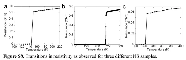

We report the observation of superconductivity at ambient temperature and pressure conditions in films and pellets of a nanostructured material that is composed of silver particles embedded into a gold matrix. Specifically, we observe that upon cooling below 236 K at ambient pressures, the resistance of sample films drops below 10-4 Ohm, being limited by instrument sensitivity. Further, below the transition temperature, samples become strongly diamagnetic, with volume susceptibilities as low as -0.056. We further describe methods to tune the transition to temperatures higher than room temperature.
우리는 금 매트릭스 내부에 은 입자를 주입한 형태의 나노구조소재로 이루어진 필름 및 펠릿이 주위 온도 및 압력 하에서 초전도 현상을 보이는 것을 발견하였다. 구체적으로 말하자면, 주위 압력 하에서 물질을 236 K 이하로 냉각하자 샘플 필름의 저항이 측정기기의 측정한계인 10^-4 옴까지 하락하였다. 더구나 또한 천이온도 이하에서 샘플은 강력한 반자성체가 되어 -0.056의 낮은 체적 자화율을 보였다. 아래에서 우리는 천이온도를 실온보다 높이는 방법을 기술하고자 한다.
Superconductivity was observed -123°C for applied fields of three to five Tesla.
Given the extraordinary and exciting nature of this claim, it is worth examining the reported data closely. A researcher found an identical pattern of noise for two presumably independent measurements of the magnetic susceptibility as a function of temperature.
They observed a transition to superconductivity at temperatures between -123°C and 77°C—yes, that is +77°C—depending on the ratio of gold to silver.

이러한 주장은 매우 희귀하고 놀라운 것이기 때문에 연구 데이터를 자세히 검토할 필요가 있다. 연구진은 이와 동일한 패턴의 소음을 온도를 변수로 하는 두 번의 독립적인 자화율 측정에서 관찰하였다.
연구진은 나노구조소재가 금 및 은의 비율에 따라 섭씨 영하 123도와 영상 77도 사이의 온도에서 초전도체로 천이하는 것을 관찰하였다.
