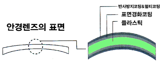

안경 렌즈의 표면 구조는 그림과 같이 되어있습니다.
실제 플라스틱이 가운데 위치하고,
그 위에 표면경화 코팅 흔히들 하드코팅이라 호칭 되는 표면경화코팅이 들어갑니다.
그리고 그 위에 반사 방지 코팅 Anti-Reflextive Coating.
이런 구조로 만들어 지는데,
 이런 구조적인 이유 그리고 가공의 특성상 약점이 생길수 밖에 없습니다.

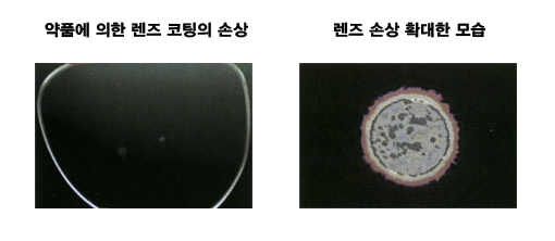

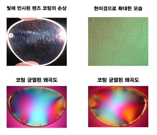

안경렌즈에 치명적인 열.
그럼 안경렌즈가 왜 열에 취약할까요?
렌즈는 섭씨 60도 이상이 되면 크랙(금)이 생기기 시작합니다.
이유가,
반사 방지 코팅막 즉,  AR코팅은 금속막으로 되어있어 고온이 되어도 부피의 변화가 적은데
플라스틱렌즈의 부분은 고온이 되면 갑자기 팽창하는 성질이 있습니다.
바로, 이때문에 렌즈 표면의 얇은 반사방지 코팅필름은 플라스틱의 팽창을
견디지 못하고 크랙이 발생하게 되어 왜곡이 발생하게 됩니다.

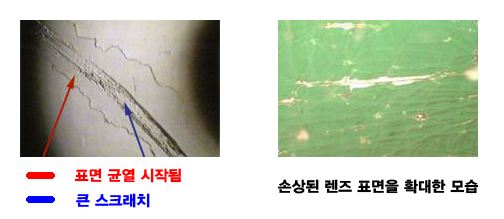

스크래치는 코팅의 손상의 원인입니다.
스크래치를 예방하기 위해서
안경렌즈는 카메라 렌즈나 현미경과 같은 광학제품입니다.
렌즈를 닦을때는 반드시!!! 전용 클리너로 닦아주세요.
표면을 세척하기 전에 반드시 흐르는 물에 안경 표면을 세척해
표면에 묻어있는 이물질을 제거 하신뒤 세척해주세요.
표면에 있는 이물질이 바로 스크래치의 큰 원인중 한가지 입니다.

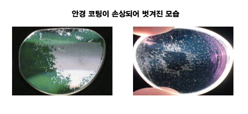

렌즈 표면에 균열이나 스크래치가 생성된 상태에서 세척하게 되면
코팅이 벗겨져 버립니다. 반사 방지 코팅은 회사 별로 다르긴 하지만,
대부분 녹색을 띄는데, 코팅이 벗겨지면 하얀반사 색상이 보이게 됩니다.
이런 차이로 인해 소비자 분들도 쉽게 알수 있습니다.

안경렌즈가 세제,약품에 약하다는
사실을 아시나요?
스크래치 및 균열이 있는 렌즈를 과도한 세척하면 더 손상됩니다.
그리고 가끔 고객분들 응대 하다보면, 비누로 세척한다는 고객분들이 꽤 되는편인데
잘못된 상식입니다. 안경렌즈의 세척은 꼭 중성세제로만 가능합니다.
주방세제 같은경우가 대부분 중성이니 주방세제로만 해주세요.
뜨거운물 또한 마찬가지 입니다. 아까 위에서 말씀 드렸던 것처럼
뜨거운물을 닿게 되면 표면의 코팅이 상하게 되어있습니다.
그리고 일상생활에서 자주 사용하는 네일리무버,아세톤,알콜 등은
렌즈 코팅을 약하게 하고 스크래치나 균열이 있는 상태에서 세제,약품이 침투하게 되면
균열이 있는 부분을 빠르게 부식이 진행 되게 하여 코팅 막이 벗겨져 버립니다.

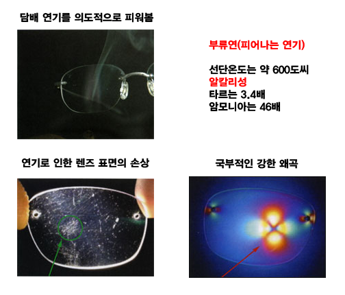

오늘의 하일라이트!!!!
담배연기가
안경에 위험한거 아시나요?
담배와 안경이 가깝게 지내는것은 좋지 않습니다.
음....비 흡연가로서 아주 자유롭게 내뱉는 발언이지만, 저도 이 부분에서 가장 놀랐습니다.
담배태우면 연기를 내뱉게 되는데 그 연기가 아휴>.< 말도 마세요.
저도 가끔 겪는 일인데, 이상하게 렌즈가 한쪽만 코팅막이 손상되는 경우가 아주 가~~끔있습니다.
이런 경우가 담배로 인한 손상으로 추측되는데 담배의 연기는 부류연에 속하는데
연기는 알칼리 성분으로 렌즈 표면에 부착 합니다.
이런 알칼리 성분이 렌즈 표면에 침착되서 표편을 상하게 되는 원인이 됩니다.

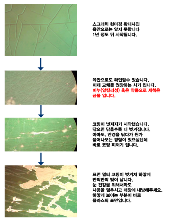

그럼 렌즈 균열의 과정을
보여드리겠습니다.
스크래치가 생기고 렌즈 표면의 균열이
되기까지 반년 정도 걸립니다.

당연히 땀에도 약하겠죠? 달리기하고 렌즈에 땀이 많이 튀기고, 거기다가 깔끔떤다고 손세정제로 며칠 닦았더니 렌즈 코팅이 홀랑 벗겨졌네요 ㅠㅠ

땀에 약하긴 합니다만 홀랑 벗겨질 만큼은 아닙니다. 손세정제가 의심되긴 하지만 그것도 그렇게 독한건 아닐 텐데요. 2-3년된 렌지를 약간 힘줘서 문지르신 모양입니다. 혹시 미러 코팅이라면 그렇게 벗겨질 확률도 있습니다.

꼬모님께서 말하신것 처럼 그 정도로 약하진 않지만, 제가 본 고객분들중에선 이게 땀이 맞나 싶을정도로 안경 색상을 부식되게 하는 분들도 있었습니다. 그래서 땀을 흘린뒤 바로바로 세안하는것 처럼 세척만 하셔도 굉장히 깨끗하게 사용하실수 있을거에요.

안경렌즈가 세제, 약품에 약하다는내용에 좀더 첨가하자면, 안경렌즈는 PMMA를 사용해 만들고 있습니다.
PMMA는 다른 플라스틱에비해 빛투과성이 뛰어나지만 내화학성이 좋지 않기때문에 약품에 약할수 밖에 없습니다. 그래서 코팅을해서 이를 방지하는거지만, 열에 의해 팽창되면서 크랙이가서 손상이 쉽게 가는겁니다. 평소 많이 사용하는 썬크림이나 화장품을 조심하여야 합니다,
플라스틱 제품의 테스트할때 썬크림을 이용해서 일부항목을 테스트하기도 합니다.
