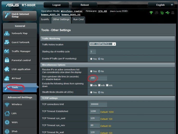

2. 하드디스크 절전모드
기본 펌웨어에서는 초기 화면에서 접속된 클라이언트가 잘 표시가 되는데
멀린펌을 올리고 나면 들쑥날쑥한 느낌이 있어서 다시 원래로 돌아왔는데요.
멀린펌에 하드디스크 슬리핑 모드가 있다는 이야기를 듣고
다시 멀린펌을 올렸습니다.
멀린펌 올리는 방법은
http://teddygom.tistory.com/101
잘 나와있으니 참고 하시구요.
Tool메뉴에서 other setting 빨간 동그라미에 200이라고 적어 놓으면
그게 200초 있다가 잠들어라 그런 말인 모양입니다.
이 글은 어디있는지 모르겠네요.
제가 멀린펌을 쓰는 이유는 이거 한가지 입니다.

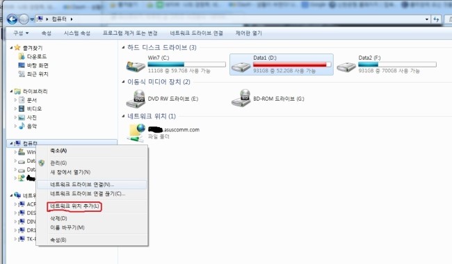

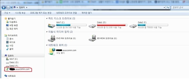

3. 외부에서 자료 이용하기.
FTP는 잘 몰라요.
제가 주로 쓰는 방식은요.
사무실에서 집에 있는 공유기의 외장하드에 이렇게 접속할 수 있습니다.
접속하는게 아니라 그냥 접속되어 있어요.
네트워크 위치 추가를 누르시구요.
순서대로 ddns주소를 넣으시고 관리자 비번 넣으시고 들어가시면
집에 외장하드를 간편하게 사용하실 수 있습니다. 참 쉽죠.
내부네트워크에서도 네트워크 드라이브 연결을 해 놓으면
그 다음부터는 지정해둔 폴더는 항상 떠 있게 할 수도 있습니다.
