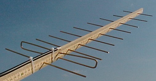

등등이 있지만 저는 야기 안테나(주택 옥상에 공중파 tv 수신용 안테나)를 구입했습니다.
이유는... 궁해보이는 자작 캔테나보다 있어보이고..
캔테나나 파라볼라보다는 살짝 지향성이 덜해 방향이 약간 어긋나도 쓸만할것 같아서-_- 입니다.

야기 안테나도 동선과 나무-_-만 있으면 간단히 제작할 수 있습니다.
(위의 이미지는 TV용 자작 야기 안테나)
