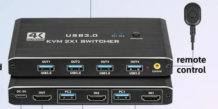

그래서 짜잔~ 2채널짜리 KVM 스위치를 구매해서 달아봤습니다.
  • 서버의 USB/HDMI를 KVM 스위치의 입력부에 연결
  • KVM 스위치의 아웃풋 USB/HDMI를 NanoKVM 입력부에 연결
짜자안~ 기대대로 KVM 스위치의 전환버튼을 누르면 NanoKVM의 터미널이 스무스하게 전환되는 것을 볼 수가 있습니다.

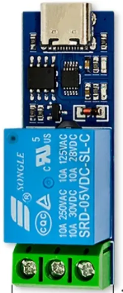

그래서 짜자안~ USB 릴레이 모듈을 구입했습니다. (LCUS_NY_X1_V2)
이 모듈은 엄지크기만한 크기에 USB C와 아웃풋(NO/NI/COM) 단자를 갖고 있고 USB 제어에 따라 온/오프되는 릴레이입니다.
이 모듈을 서버의 USB에 꼿으면 /dev/ttyUSB 란 장치가 자동으로 생기고, 이 장치에 특정값을 넣어주면 릴레이가 동작하는 것을 이용해서 원격 스위치로 사용하기로 했습니다.
  • 모듈을 1번 서버의 USB 포트에 연결, /dev/ttyUSB 생성 확인
  •  터미널에서 명령줄로 동작 확인
    echo -ne '\xA0\x01\x01\xA2' > /dev/ttyUSB0  # ON
    echo -ne '\xA0\x01\x00\xA1' > /dev/ttyUSB0  # OFF

  • 위 스크립트를 kvm-switch.sh로 만들어서 실행하면 0.5초가 ON 되었다 다시 OFF 되는 것 확인!
제가 갖고 있는 KVM 스위치에는 3.5 AUX 단자로 외부 전환스위치를 달 수 있는데 버튼 하나로 선택 장치를 토글합니다.
이 스위치선을 릴레이 모듈의 COM/NO 단자에 끼우고 1번 서버에서 스크립트를 실행하니 정상적으로 스위치 역할을 합니다.!!!

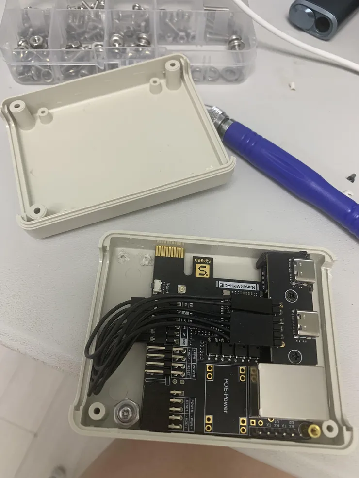

※ NanoKVM(PCI)는 별도 케이스에 장착해서 독립형으로 사용중입니다.

이런 제품이 있었네요. 핫키가 지원되는.
아래 pazaza님의 장치를 알리에서 찾아봣습니다.
가격도 적당하네요.
pazaza
IP 83.♡.159.134
11-25 2025-11-25 22:15:25
요켠님은 이런 제품 말씀하시는것 같네요. 컨트롤키 두번 누르면 전환됩니다. 저도 쓰고 있는데 편리 합니다. 다만 키보드 마우스 모니터 호환성이 완벽하진 않더라구요.

아. 이거 아닙니다. 사진만 그렇고 선택 안됩니다.
이 사진 제품은 아니고 허접한 다른 제품입니다.
USB릴레이 없이도 키보드 핫키로 전환하는 장비 중 4개 소스를 지원하고 젤 저렴한 놈을 찾았습니다.
이걸로 주문해서 테스트하고 다시 올려보겟습니다.
