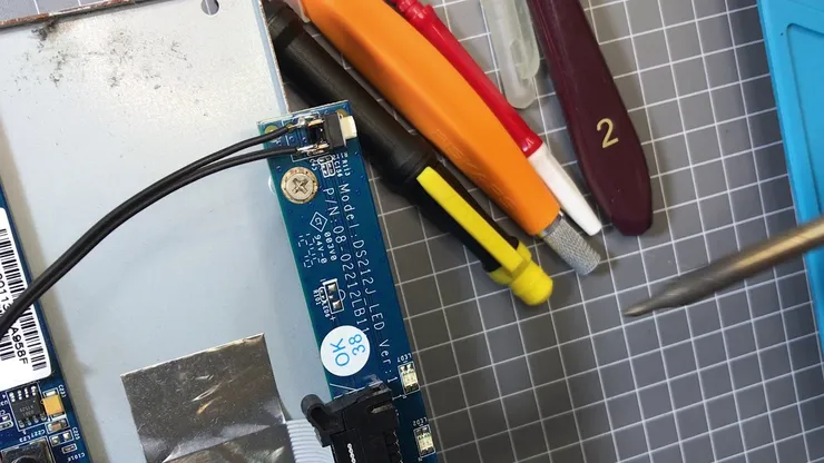

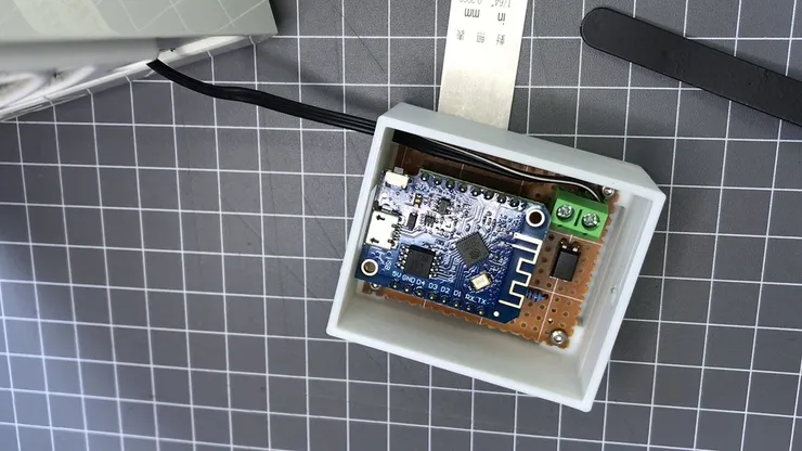

3. 작동되는것 확인했으니 본격적으로 작업에 들어갑니다. 멀티미터를 이용해서 확인된 스위치 핀 두개에 선 두가닥을 납땜해줍니다.

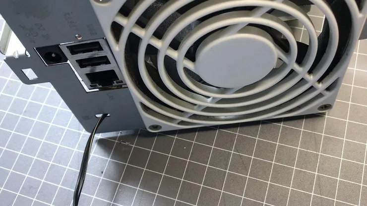

4. 선은 적당히 밖으로 빼냅니다. 저는 보시다시피 켄싱턴락 구멍을 이용했습니다

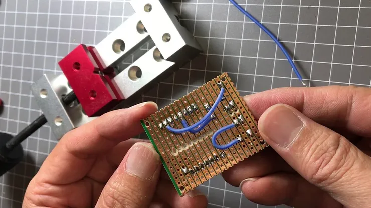

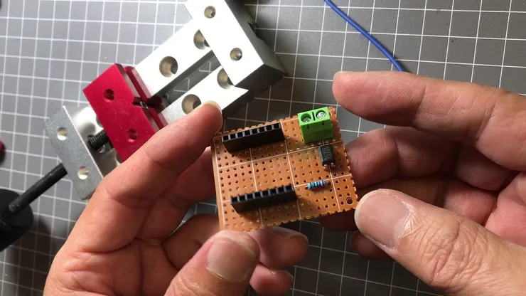

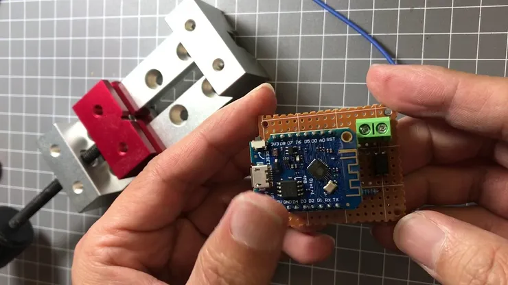

5. 퍼프보드에 부품들 올려서 납땝해주고 아두이노도 설치합니다. 요즘 ESP32에 밀려 잘 안 쓰는 Wemos D1mini를 사용했습니다.

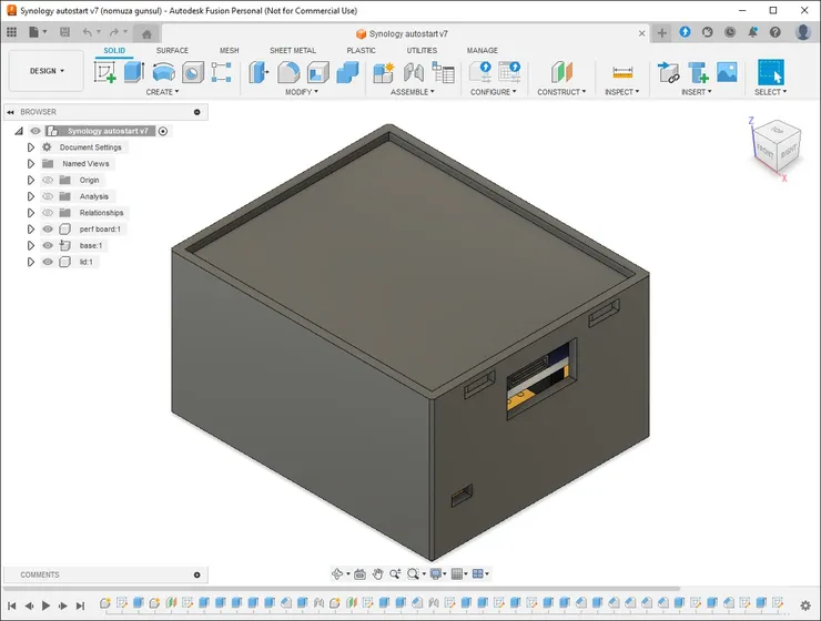

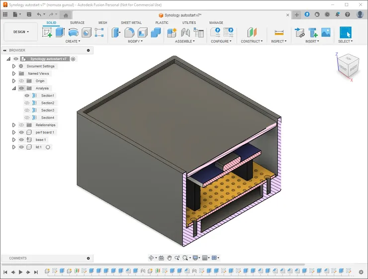

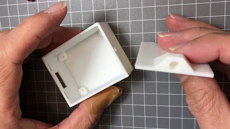

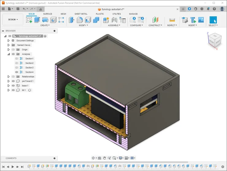

6. 기판이 완성됐으니 그 치수대로 케이스를 디자인하고 출력해줍니다

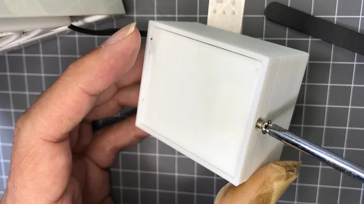

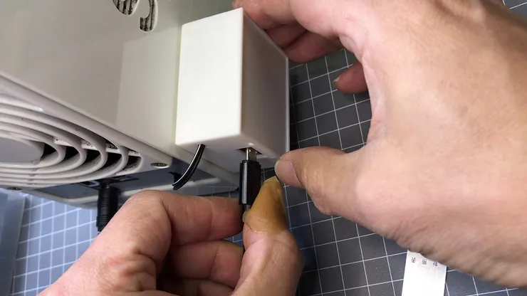

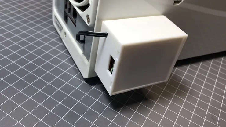

7. 조립후 뚜껑을 닫아주고 본체에 부착시켜주면 완성입니다. 뚜껑은 제 자작에 항상 등장하는 나사 한개로 간단히 고정되는 방식으로 제 독창적인 디자인이랍니다ㅎ

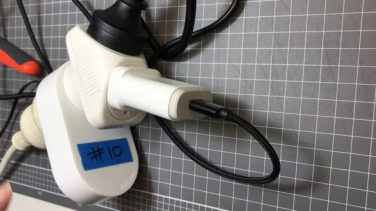

8. Ikea Tradfri Zigbee 플러그에 두 기기의 전원을 연결해주고 MQTT로 전원을 켜주면 5초후에 나스에 전원이 들어옵니다
9. 전원이 들어온 후 완전히 부팅까지 오분정도 걸립니다. 실생활에서는 사용불가한 긴 시간이지만 새벽에 자동으로 DS116에 접속해서 rsync로 백업하고 스스로 종료하는 그런 용도로는 아주 훌륭합니다
컴퓨터나 일반 전자제품에 흔히 쓰이는 모멘터리 푸시버튼을 아두이노로 간단하게 제어하는 자작이었습니다. 기기를 뜯어서 스위치의 핀에 선 두가닥을 납땜할 수만 있으면 대부분의 전자기기를 제어할 수 있습니다. 사실은 이게 그렇게 간단치만은 않은데 시놀로지는 스위치가 납땜하기 아주 좋게되어 있어서 비교적 수월하게 작업할 수 있었습니다.
