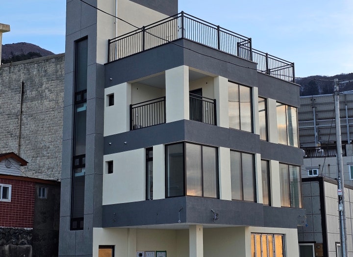

저 같은 경우는 바다 바로 앞에 지은 펜션입니다.
바다를 바라보는 면은 무조건 통유리로 하고 싶었고 통유리로 해야지 메리트가 살았습니다
이왕 통유리로 하는데 좌 우도 통유리로 하고 싶죠. 가능하면 통유리가 끊어지고 싶지 않았죠
근데 설계시간이 빠듯하다 보니 통유리 사이 사이에 벽체가 하나씩 끼어있습니다.
건축시공법? 이름이 정확한지 모르겠는데 벽체형으로 설계를 해서 하중이 받아줄 벽체가 필요했던 겁니다
근데 이건 기둥법으로 시공하면 없앨 수가 있습니다.
그럼 과장해서 3면을 통유리로 만들어서 아주 멋진 개방감을 볼 수도 있었겠죠
근데 어째뜬 설계할때 계속 계속 이 부분을 어필했는데 끝내 벽이 중간에 있는 상태로 지어졌는데
집 다 짓고 나서 하는 말이
아 저거 기둥으로 했으면 벽없이 싹 통유리로 만들 수 있었는데 라고 하더군요................
심지어 1층은 기둥형이고 2 3층은 벽체형입니다........

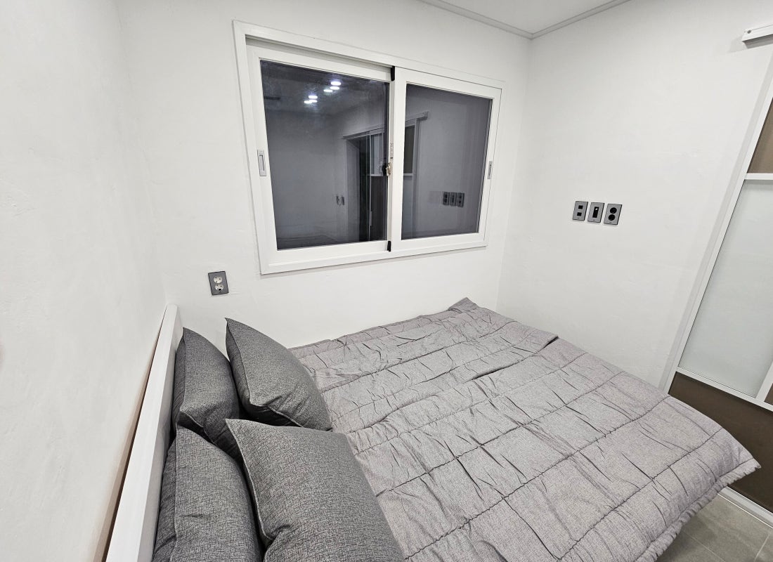

콘센트+차단기 는 가능한 많이 많이
저는 전기문제에 조금 민감하게 작업을 했습니다.
제가 펜션을 놀러가서 항상 부족했던건 전기 콘센트였습니다.
그래서 우리집 만큼은 콘센트를 넉넉하게 준비하고 싶었습니다.
그리고 한국처럼 콘트리트로 집을 짓게 되면 보통 콘크리트 안에 전선을 매립할 수 있는 배관을 매설합니다.
즉 다시 말하면 최초에 집 지을때 골조안에 배관을 안 넣어놓으면 추후 리모델링을 했을때 콘센트를 늘리기가 어렵거나 불가능할 수 있게 되니까요 (벽을 까서 매립, 혹은 노출해야함) (가벽을 둘러놓으면 가벽 안에서 배관을 늘려 콘센트를 늘리기도 합니다)
보통 집을 설계할때
1방 2콘센트 정도로 설계를 합니다. 에어컨이라던지 TV용 주방용은 추가로 더 만들지만요
일반적인 거실과 방은 그렇게 설계한다고 합니다
저는 4면에 모두 콘센트를 만들었고
침대방에는 침대 머리맡에도 콘센트를 만들었습니다
아마 클리앙에서 이글 보시고 계신분들이라면
댁 내에 꽤많은 전자기계와 전기기계가 타 커뮤니티 이용객보다 많을 것이라 생각합니다
내 집을 짓는데 콘센트가 부족해서 멀티탭을 주렁주렁 달고 살아야 하는 것만큼 웃긴건 없다고 생각합니다.
콘센트는 많으면 많을 수록 좋다고 생각합니다
근데 콘센트만 늘리지 마시고 꼭 차단기도 넉넉하게 늘려서 안전한 전기생활을 설계해야 합니다.

통유리 건은 아마 벽식구조 말고 라멘구조 말씀하시는 것 같습니다. 한데 설계에 돈을 얼마나 쓸 수 있는지도 문제더군요.
사과못먹는남자
IP 220.♡.203.189
02-03 2025-02-03 16:49:45
@Beth님 통유리건은 결국 벽식구조라서 완전히 이어지는 통유리로 설계를 못했는데 나중에가서 기둥식으로 했으면 통유리가 가능했다는 이야기를 들었다는 것 같네요

외벽이 드라이어월 계통이면 겨울에 많이 추울텐데요.
어쌔신크리드
IP 222.♡.27.2
02-04 2025-02-04 12:12:54
@닉스님 어.... 어차피 벽보다 유리가 더 많은 집이라서 외벽이 드라이월이라서 더 추운건 모르겠습니다 외벽 콘크리트를 30cm로 잡았고 그 덕분인지 통유리가 있지만 제가 사는 집보다 새 집이라서 더 따뜻합니다

@닉스님
글쓴분이 외부에 공사한것은 스타코 라고 드라이비트 공법 입니다
외벽에 단열재를 붙이고 마감 하는 방법으로 단열 성능은 가장 좋은 방법입니다.
