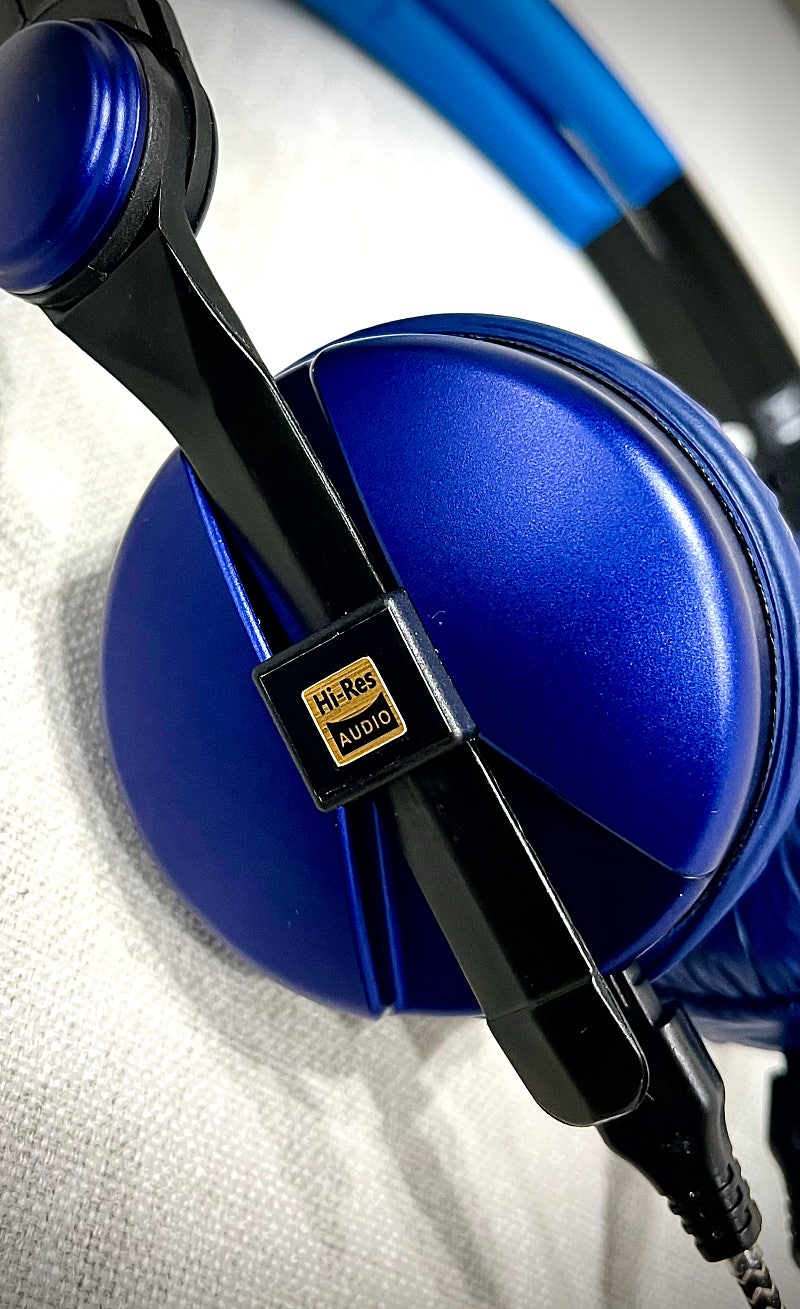

문제는 이부분 입니다
저 나사를빼고 보면
이렇게 보기싫게 남게 됩니다..
그래서 저는 저부분을
이런 스티커의 검은부분으로 마감 하려했으나
붙이는 부분이 평평하지 않다보니 붙이기도 힘들고 붙여도 반듯하게 평평하게 보이지않을것 같더군요
그래서
얇은 플라스틱 판(?) 을잘라 양면 스티커로 붙인후
검은 스티커로 마무리 했습니다 ㅎㅎ
하지만 밋밋하지요?
이럴때쓰라고 Hi-Res 가 있는것 아니겠습니꽈? ㅋㅋ
이렇게 마무리 되었습니다ㅜㅋㅋ
(호옥시 스티커가 탐나시나유? ㅋㅋ - 알구게:  아뭏든 Hi_Res 입니다. 1900원으로 고~오 음질을 ㅎㅎ : 클리앙 (clien.net) )
여윽시~! Hi-Res 만족 스럽 군요 ㅋㅋ 음질도 hi-res로 향상? ㅋㅋ
Hi-Res 의 향연~~
ㅋ 소리도 여윽시 balanced 이군요~
