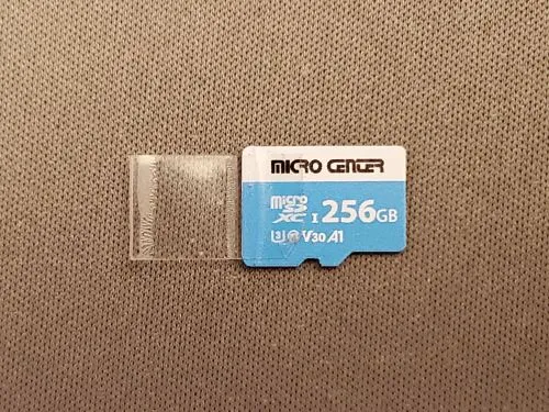

자동차 블랙박스는 차량에 장착한 상태에서는 마이크로 SD 메모리 카드 슬롯의 위치가 불편한 위치에 있어서 메모리 카드를 눌러서 스프링의 힘으로 방출되는 카드를 잘 받아내기 불편합니다.  그래서 메모리 카드 슬롯에서 카드를 방출하는 스프링의 힘으로 카드가 공중으로 멀리 발사되어버려서 찾느라 고생하지요.
그렇다고 카드가 날아가지 않게 슬롯을 잘 막고 있으면 카드가 블랙박스에서 아주 조금만 돌출하기 때문에 손을 불편한 각도로 꺾어서 손가락으로 어렵게 끄집어내야 합니다.  그러다가 자칫 손가락을 잘못 놀리면 카드를 놓쳐서 차 실내 복잡한 구조 속으로 분실되지요.
그래서 마이크로 SD 카드에 아래처럼 테이프로 꼬리를 붙였습니다.
제 블랙박스는 왼쪽이 룸미러 하우징으로 막혀 있어서 손가락이 간신히 들어가는 상황인데, 손가락으로 막으면서 눌러서 조심스레 추출시키고 저 테이프 손잡이를 잡고 꺼내서 쉽습니다.
테이프는 이렇게 붙입니다.
사용하는 테이프는 다소 두꺼운 것이 좋습니다.  얇은 테이프는 손가락으로 눌러 추출할 때 몇번 사용하면 쉽게 꺾여지므로 손가락으로 잡기 좋게 돌출해 있지 않아 불편합니다.  저는 아래와 같은 책 보수용으로 나온 두꺼운 테이프를 사용했습니다.  이 테이프는 2장을 겹쳤을 때 두께가 0.17mm으로서, 일반 박스 테이프 2장을 겹치면 나오는 0.13mm보다 25% 두껍습니다.
그리고 이 정도 두께로는 마이크로 SD 카드 슬롯에 들어가거나 나올 때 방해가 되지 않습니다.
저 테이프 꼬리는 손가락으로 잡을 때는 유용한데, 메모리 카드가 일단 스프링 힘으로 날아가버릴 때는 도움이 되지 않을 것 같습니다.  날아가는 것은 테이프 꼬리가 없을때와 비슷하게 날아갑니다.  그래서 제가 사용하는 안전 추출 방법은;
(1) 메모리 카드가 스프링의 힘으로 추출될 때 날아가지 않도록 테이프를 손으로 누른 채로 메모리 카드를 눌러 스프링을 해제한다.
(2) 테이프 꼬리를 잡고 메모리 카드를 꺼낸다.

신박한 아이디어입니다 +_+ 저도 해봐야지 생각했다가 갑자기 생긴 궁금증인데
한여름에 폭염하에서도 별 영향이 없을까요? 점착성 물질들이 녹아서 흘러내리거나 끈적끈적해져서 늘러붙으면
난감한 사태가 발생 할 것 같다는 걱정도 좀 들어서요.
4fifty5
IP 75.♡.17.214
03-17 2023-03-17 09:48:47 / 수정일: 2023-03-17 09:52:43
@떵군아빠님 테이프의 접착제가 흘러내리는 경우는 테이프에 힘이 걸려서 접착제가 꾸준하게 당겨지는 경우에 발생하는 것인데, 제 용도에서는 아무 하중도 없기 때문에 테이프 접착제를 서서히 미끄러뜨리는 힘이 없습니다. 메모리를 추출하는 작업에서도 테이프에 걸리는 힘은 가벼운 메모리 카드 자체의 무게 정도밖에 없습니다.
품질이 낮은 테이프는 고온이 되면 테이프 자체가 점성이 크게 낮아지면서 힘이 없어도 흐르기도 하는데, 제가 사용한 테이프는 문제가 없을 것 같습니다. 전자인 경우는 보통 매끈한 면에 테이프를 붙인 후 나중에 떼어낼 때 깔끔하게 떨어지지 않고 접착제가 더럽게 남는 것으로부터 판별할 수 있습니다.

@떵군아빠님 아래 사진처럼 내열성 Polyimide Tape 인 일명 캡톤 테이프를 사용하시면 안전합니다.
내열, 내후, 내식성이 우수하고 접착성분이 묻어나지 않습니다.
http://item.gmarket.co.kr/Item?goodscode=594051505Gmarket

@나야브님 캡톤 테이프는 두께도 적당히 두껍고, 내후성 문제를 해결하는 최종병기인 것 같습니다.
claudde
IP 110.♡.98.191
03-17 2023-03-17 20:20:58
@나야브님 캡톤 테이프는 반도체 장비 중 Dry Etcher 장비 내부에도 사용이 가능할 정도로 내열, 내화학성이 뛰어납니다.
Dry Etcher에는 Toxic Gas가 엄청나게 많이 사용되며, 온도도 수백도까지 올라가거든요.

저는 3엠 반투명 테이프를 사용했는데요...
이게 끈적거림이 거의 없어서 좋은데,
오래둘경우 테이프가 바사삭 가루가 되어 바스라집니다.
(보통 햇빛의 자외선 때문에 고무제품이 분해되는 경우인듯한데요, 보통 삭는다?는등의 표현을 사용하시더라구요.)
그래도 1~2년은 충분히 가더라구요 ^^

@바람이불어오는곳님 그 반투명 테이프가 혹시 이 3M 스카치 매직 테이프인가요?
제가 사용한 북 테이프는 자외선에 대한 저항성 언급은 없네요. 자외선 이야기는 타당한 문제인 것 같고, 그것을 감안하면 자외선 저항성을 가진 3M CBGNAWUS1871 보수용 테이프를 사용하는 방법도 있겠습니다. https://www.3m.com/3M/en_US/p/d/cbgnawus1871/
