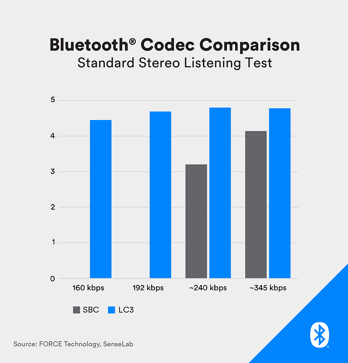

또 한가지는 Bluetooth SIG에서 공개한 자료에 따르면 같은 비트레이트에서 SBC와 LC3으로 소리를 들려주고 품질에 대해 표준적인 방법으로 측정했을 때 LC3에 대한 평가가 더 좋았던 것을 볼 수 있습니다.
SBC 표준이 나온지 20년이 훨씬 넘었다는걸 생각하면 놀랍지 않은 결과입니다. 하지만 이는 확실히 기술의 진보를 보여주고 있죠. 하지만 특정 독자 코덱과의 직접적인 비교는 하지 않습니다. 블루투스는 SBC를 대체하는 Bluetooth LE에서의 새로운 오디오 전송 표준이기 때문입니다. LC3이 경쟁해야하는 상대는 기존의 다른 독점 코덱이 아닌, 기존의 SBC나 AAC같은 그냥 블루투스에서 널리 쓰여온 블루투스 코덱과 전력 소모 양이나 음질의 개선으로 경쟁력을 얻을 것입니다.

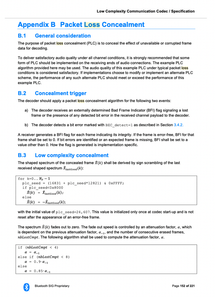

블루투스 SIG에서는 LC3 코덱을 구현할 때, 그 명세에서 블루투스 연결 문제 등으로 인한 패킷 손실을 감출 수 있는 시스템을 구현할 것을 강력히 권장하고 있습니다. 그것이 Packet Loss Concealment라는 것이며, 알고리즘을 이용해 중간에 데이터를 전달할 때 손실이 생겨도 매끄럽게 넘어갈 수 있는걸 구현합니다.
최근에 나온 코덱들 중 일부는 자체적으로 코덱에서 패킷 손실이나 비트 에러 상황을 사용자가 인지하지 못하게 숨길 수 있는 개선된 알고리즘을 가지고 있습니다. 퀄컴의 aptX도 그런 기술을 가지고 있으며, LC3의 Packet Loss Concealment도 그런 부분 중 하나라고 생각합니다.
