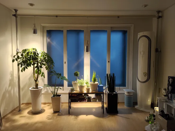

그리고 아까 제가 위에서 찾은 행거중, 최대폭 제품이 2.4미터까지 지원하는 제품이었는데요, 왠지 이 제품을 위와 같이 개조하면 3.5m를 커버할 수 있겠다 라는 생각이 들었습니다.
그래서 해당 제품을 주문하고... 간단히 엔드캡과 길이조절캡을 서로 바꿔서 끼니...
이 사진과 같이 3.5m를 살짝 여유있게 커버가 가능했습니다.
길이조절봉중 안쪽으로 들어가는 봉 내부에, 이 이상으로 봉을 꺼내지 말라는 스티커가 붙어있는데, 그 스티커까지 한 10-20cm정도 여유 있게 설치가 되었습니다.
그리고 설령 좀 더 길이가 아슬아슬했다 하더라도, 원래 설계상으로 약 100kg을 버티게 설계가 된 제품인지라, 저렇게 다 해 봤자 1-2kg밖에 안될 조명을 못버티지는 않을 것 같아 안정상에 큰 문제는 없을 것 같습니다. 그래도 사진을 찍어 보니 확실히 가운데가 살짝 쳐진것같은 느낌이 나긴 하네요.

마지막으로...아무리 PAR30 전구라 하더라도, 전구의 발광면보다 더 아래서 빛을 보게되면 어느정도 눈부심이 발생하는건 어쩔 수 없더라고요.
조명갓이 있는 등기구를 사용했으면 좋았겠지만, 제 목적으로 그럴듯한 조명갓이 있으면서 고정은 대충 선을 묶어서 하고, 전원은 대충 콘센트에 꽂을 수 있게 나온 제품이 없었고, (있겠냐) 천장용이나 조명레일용 등기구를 구입해서 전선만 개조해서 사용하는 방법도 있겠지만 귀찮아서......
그래서 임시 방편으로 알루미늄 호일을 일종의 조명갓 역할을 하도록 최대한 안구겨지게 잘 감싸주었습니다...(-_-) PAR30조명에 폭 300mm 알루미늄 호일이 아슬아슬하게 되더군요. 단 뒷쪽 상태는 책임 못집니다만...어짜피 안보이니깐.... 그래도 이 부분은 살짝 옥의 티 같아서 적절한 제품으로 천천히 알아보려고 합니다. 괜찮은 방법을 아시는분이 계시다면 추천해주세요...(-_-)

결론적으로, 위와 같이 행거를 사용하는게 나사질을 하지 못하는 전/월세 환경에서 스팟조명 흉내를 내기 위해서 나쁘지 않은 방법인 것 같습니다.
