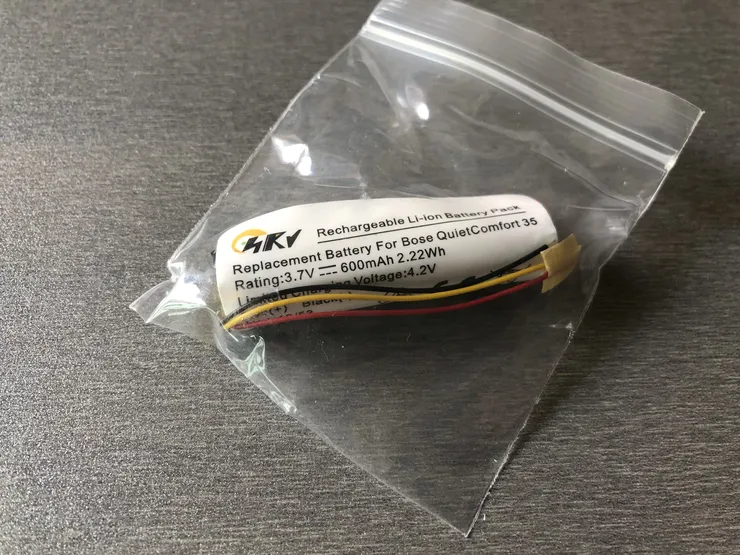

알리발 교체용 배터리이며 오리지널 배터리 용량(495mAh) 보다 높은 용량(600mAh)이라고는 하나 아직 테스트 전이기도 하고
별로 기대는 하지 않고 있습니다.

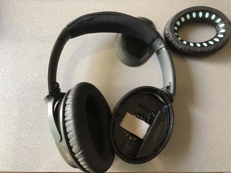

1단계 : 왼쪽 유닛 하우징 나사 풀기
헤드폰 왼쪽 유닛 이어패드와 커버를 떼어내고 두개의 나사를 돌려뺍니다.

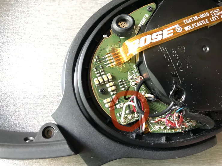

2단계 : 배터리 연결선 분리
외부 하우징이 분리가 되면 저렇게 보입니다. 빨간 원을 표시한 곳이 배터리 연결 부위입니다.
인두기 사용하여 떼어냅니다.

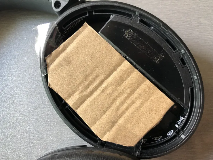

3단계 : 배터리 교체
열로 인한 진동판의 손상을 막고자 박스를 잘라 붙혀서 막았고, 오른쪽으로는 배터리실이 위치해있습니다.
열풍기 혹은 헤어드라이기 사용하여 뚜껑을 따줘야합니다.

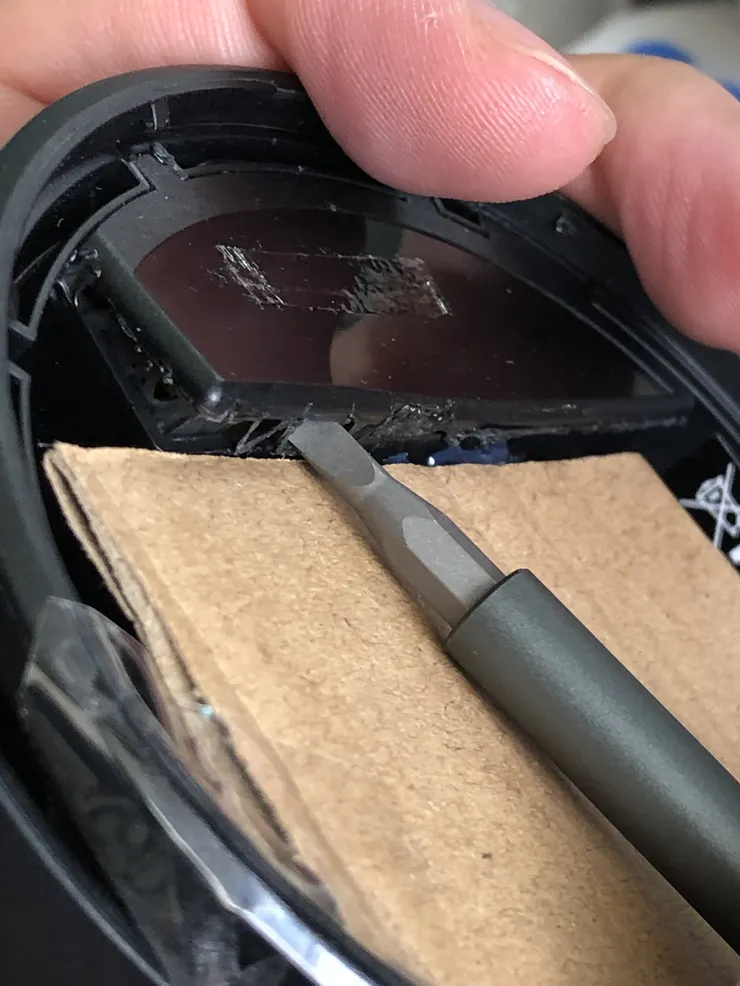

굉장히 단단하고 끈적한 본드로 붙혀져 있어서 아주 조심히 열어야합니다.
일자드라이버를 사용하여 귀퉁이 부터 천천히 떼어내는 것을 권해드립니다. (배터리실 커버 파손 염려..)

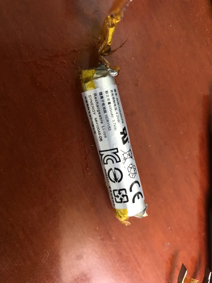

빼낸 정품 QC35 배터리.
빼낼때 마땅한 도구가 없어서 매우 힘들었습니다. 쪽집게로 하느라 너무 불안했습니다.
다 빼내고 나니 배터리에서 누액이 발생했습니다.
주걱 비슷한 류의 도구가 있으면 더 편할 것 같습니다.

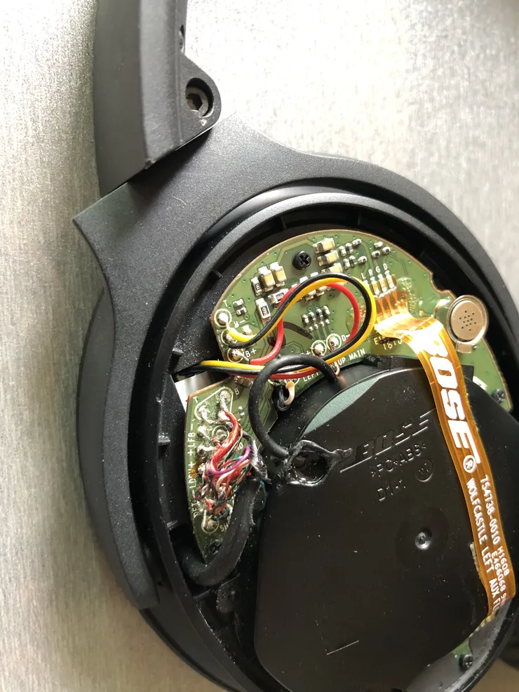

4단계 : 마무리
새 배터리를 다시 연결해보고 전원을 넣어 정상 작동하는 지 체크해보고 정상작동하면
배터리실 부분을 다른 글루로 붙히거나 다른 방법을 이용하여 배터리실 커버를 닫습니다.
(저는 배터리 주변에 있는 글루에 헤어드라이기 열을 가해서 그냥 붙혔습니다)
그 이후는 외부하우징이랑 이어패드 다시 조립하면 끝납니다.
