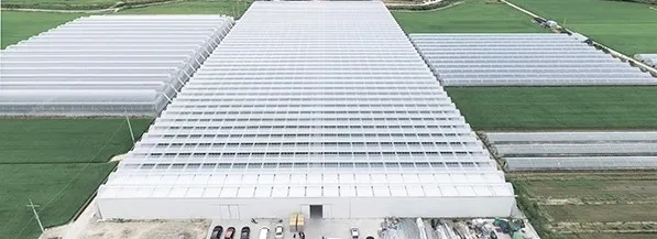

-부여 우듬지팜 전경(토마토)
위에 사진이 한국의 대표적인 스마트팜의 형태입니다.
(아직 제 농장이 만들어져 있지 않아 국내 대표적인 온실인 우듬지팜의 전경을 올려봤습니다.)

얼핏 사진을 보니 뼈대가 약해보이는데 태풍이나 폭설 정도는 당연히 대비가 되겠죠?

@존케이지님 우리나라 지역마다 다르지만 유리온실 위에 1미터 이상 눈이 쌓여도 버텨내고, 눈이 많이 오는 지역은 유리온실 위에 열선이 있어서 쌓이지 않고 녹입니다. 또한 겨울 밤이라도 주로 실내온도는 14~15도로 높게 가지고 가고 때문에 잘 쌓이지 않죠. 온실 자체가 단열이 잘 안되기 때문에 일단 건물 위처럼 눈이 엄청 쌓이기도 힘듭니다. ㅎㅎ
온실에 가장 큰 문제는 바람이랑, 침수 걱정인데, 제가 알기론 초속 40m/s 까진 안정적으로 버티고 그 이상은 어려운걸로 알고 있습니다.
