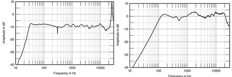

위 그래프들은 꽤나 평이한 형태를 가진 두 스피커의 그래프입니다. 가격은 많이 차이가 납니다. 왼쪽은 500만원 정도고 오른쪽은 25만원 정도입니다. 둘 다 직육면체 모양을 하고 있습니다. 그리고 대역별 응답특성을 보면 전혀 나쁘지 않습니다. 왼쪽의 그래프는 아주 인상적일 정도입니다. 30헬츠부터 20000 헬츠까지 평탄성이 대단합니다. 오른쪽 그래프를 보면 이 스피커는 워낙 작은 스피커이기 때문에 저음역대는 음압이 워낙 낮습니다. 하지만 100헬츠부터 20000 헬츠까지 오르내리는 것이 ±3dB 정도 밖에 안됩니다. 이정도의 차이는 스피커의 개성으로 느껴질 수 있는 부분입니다. 손바닥만한 제품이 이정도 모습을 보여주는 것이 놀랍기도 합니다. 이 둘 모두 너무나 평이한 직육면체 모양새인데, 흔히 말하는 그냥 박스 모양일 뿐인데 응답특성이 전혀 나쁘지 않습니다.
물론 음향학의 이론적인 저 실험이 완전히 틀린 것이라는 말은 아닙니다. 다만 저 테스트는 점음원을 가정했으며 배플의 크기도 아주 큽니다. 그래서 꽤나 유명한 저 그림에서 얻을 수 있는 것은 전면 배플이 너무 넓은 것은 좋지 않겠구나 정도에 불과합니다. 그리고 사실 거의 대부분 스피커들은 그렇게 넓은 전면배플을 가지고 있지 않습니다. 그리고 또 한가지 생각할 수 있는 부분은 전면 배플이 넓다고 하더라도 그것이 직육면체(정육면체가 아니고) 모양이라면 전혀 나쁘지 않은 결과를 기대할 수 있겠구나 생각할 수 있습니다. 즉 스피커가 구형이어야 한다거나 혹은 뭔가 더 기괴한 모습일 필요는 없다는 겁니다.

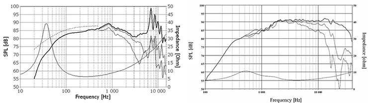

여기서 스피커 유닛 제조사들이 측정한 스피커 유닛들 각각의 측정 그래프를 볼 필요도 있습니다. 왼쪽은 우퍼이고 오른쪽은 트위터입니다. 위 유닛들은 자작인들이 흔히 사용해볼만한 50~100 달러 수준의 유닛들입니다. 그래프들에 파란색이 칠해져 있는데 이부분들을 실제로 사용하게 된다는 의미입니다. 우퍼에서는 2500 헬츠 이상은 네트워크 필터에 의해서 날려버릴 것이고 트위터에서는 2500 헬츠 이하 구간은 역시 필터로 날려버리게 될 것입니다.
중요한 건 파란색이 칠해진 구간들인데 왼쪽 그래프를 보면 해당 구간에서 800 헬츠에 피크가 있지만 그렇게 나빠 보이지 않습니다. 대체로 평탄하다고 봐야겠죠. 이 구간은 네트워크를 통해 어느 정도 밟아줘야 할 것 같습니다. 그리고 오른쪽 트위터를 보면 2000 헬츠부터 약 20000 헬츠까지 매우 평탄한 것을 볼 수 있습니다. 그래프의 곡선들 중 가장 위의 진하게 칠해진 것을 보면 됩니다. 아주 평탄해서 뭐 흠잡을 데가 없어 보입니다. 임피던스도 이 구간에서 크게 변화하지 않고 있는 모습입니다. 이렇게 정말 준수한 것도 50 달러 밖에 안합니다.
그런데 스피커 유닛 제조사들은 이걸 어떻게 측정할까요? 물론 무향실에서 측정하는게 보통입니다만 그렇다면 스피커 유닛을 덩그러니 하나 놔두고 테스트할까요? 물론 그건 아닙니다. 보통 아주 넓은 판에 유닛을 장착하고 측정합니다. 전면에 아주 넓은 판을 만들고 후면에서 나오는 소리를 완전히 차단해 테스트합니다. 머리속에 두가지를 상상하시면 됩니다. 벽에 구멍을 뚫어 유닛을 장착하는게 첫번째 입니다. 그러면 유닛 뒤에서 나오는 소리는 벽뒤 공간으로 퍼져나가버리겠죠. 또 하나는 아주 커다란 박스를 만들어 밀폐시키고 내부에 솜을 채워넣어 내부 공기의 진동을 억제한 뒤 유닛 하나만 전면에 장착하는 것입니다. 이 두가지 모두 유닛의 후면에서 만들어지는 소리가 전면의 소리와 상호작용하지 않도록 하는 것입니다. 이것을 무한 배플이라고도 합니다만 중요한 것은 이런 테스트가 구형 인클로저에서 행해지는 것은 아니라는 점입니다. 그럼에도 불구하고 위 그래프들을 보면 평탄성이 아주 좋습니다.

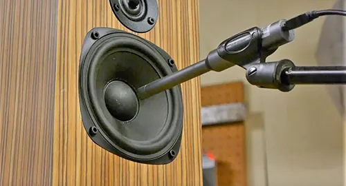

또 저음의 측정이 매우 어렵다고 했는데 이에도 꼼수가 존재합니다. 근접측정입니다. 아래의 사진이 바로 그런 근접측정을 보여줍니다. 측정 마이크를 우퍼의 아주 가까이에 가져다 가서 측정하는 것입니다. 사진에서는 유닛에서 2센티미터 정도 떨어진 것으로 보이는데 실제로는 유닛이 전후운동하면서 부딪히지는 않을 정도까지 가까이 가져가 측정을 합니다. 그냥 5~10밀리미터 정도 떼어서 측정한다고 보면 됩니다. 그리고 이렇게 측정하게 되면 저음도 정재파나 반향에 많이 영향받지 않고 측정이 가능합니다. 그리고 이렇게 측정되는 것은 대략 500~600헬츠 정도까지라고 보면 됩니다.

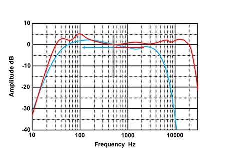

만약 위와 같은 방법으로 측정한 결과가 있다고 합시다. 그러면 두개의 결과가 나옵니다. 아래 그래프에 그려진 것인데 빨간색 곡선은 스피커 정면 트위터와 우퍼의 중간지점 30센티 떨어진 곳에서 측정된 것을 그린 것입니다. 그리고 파란색 곡선은 위 그림과 같은 측정방법으로 측정된 것입니다. 그러면 두 그래프가 300~500 헬츠에서 겹쳐지도록 설정을 해주어야 합니다. 그리고 그 기준점(아래 그래프의 회삭 수직선) 이하의 주파수에 대해서는 근접측정한 파란색 곡선을 보면 되고, 기준점 이상의 주파수에 대해서는 빨간 곡선을 보면 됩니다. 이 방법으로 사실 200 헬츠 이하의 주파수 대역별 응답에 상당한 정확성을 얻을 수 있습니다.

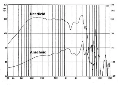

이런 것들이 측정에 있어서의 꼼수들이라고 할 수 있습니다. 하지만 이런 꼼수들이 여럿 존재함에도 불구하고 정말 어려운 부분들도 여전히 존재합니다. 위에서 근접측정을 하면 좀 더 정확한 저음의 응답특성을 알 수 있다고 했습니다. 그런데 이렇게 근접측정을 하게 되면 스피커 인클로저 자체에 의해 만들어지는 효과가 완전히 배제됩니다. 말 그대로 우퍼 유닛이 움직이는 것 자체를 측정한 것과 다를 바가 없다는 뜻입니다. 스피커 유닛이 스피커 인클로저에 들어가면 어떤 결과가 발생하느냐 하면 거의 절대 예외없이 디프랙션 로스, 회절 손실이 발생하기 때문입니다. 소리는 저음일수록 확산성이 좋고 고음일수록 직진성이 좋습니다. 즉 저음은 낮아질수록 잘 퍼져나가게 되고 고음은 높아질수록 더 모아져 나간다는 말입니다. 그러면 스피커 인클로저를 떠올리며 생각해봅시다. 고음은 스피커 인클로저의 정면으로만 쏘아지게 됩니다. 반면 저음은 인클로저 전면으로 뿌려지는 것 뿐만 아니라 옆으로도 퍼지고 뒤로도 퍼져 나갑니다. 그리고 퍼져나간다는 것의 의미는 동일한 에너지가 발생한다 하더라도 일정한 거리에서 들을 때 그 에너지의 일부를 받게 된다는 것과 같습니다.
위의 그래프는 이 디프랙션 로스가 어떻게 일어나는지, 그래서 결과적으로 근접측정과는 어떻게 달라지는지를 보여줍니다. 먼저 위에 니어필드라고 한 것은 우퍼의 코앞에 마이크를 놓고 측정한 결과입니다. 그리고 아래는 언애코익 룸, 무향실에서 측정한 결과입니다. 서로 음압의 수준이 다르다는 것은 문제가 아닙니다. 그보다 중요한 것은 500헬츠 이하의 구간에 대해서만 봐도 음압의 양상이 서로 많이 다르다는 것입니다. 위에 근접측정한 것을 보면 700헬츠 정도부터 100헬츠까지 굉장히 평탄하게 비슷한 음압을 유지한 것을 볼 수 있습니다. 하지만 아래 무향실 측정의 결과를 보면 700-100 헬츠로 가면서 대략 6데시벨 정도가 줄어든 것을 볼 수 있습니다. 이것이 디프랙션 로스, 회절 손실의 결과입니다. 즉 유닛 자체가 만들어내는 대역별 음압은 위 그래프의 근접측정 그래프처럼 상당히 평탄하게 상당 대역에 대해 균일한 모습을 보여주지만 그 유닛을 인클로저에 붙이게 되면 바로 아래와 같이 700-100 헬츠에서 6데시벨 가량 손실이 발생하는 것입니다. 그리고 이런 손실은 어떻게 얼마가 발생하는지 정확하게 계산하기 어렵습니다. 대략 6 데시벨이 줄어든다는 것은 공통인데 어디서 더 많이 줄어들고 어디서 더 적게 줄어들지는 우퍼 유닛의 위치가 어디인지, 스피커 인클로저의 좌우 폭이 얼마인지 높이가 얼마인지에 따라 달라집니다. 굉장히 짜증나는 대목이죠.

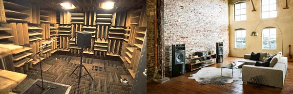

결국 무향실이라는 환경은 말 그대로 가상의 공간일 뿐입니다. 어떤 물체에 힘을 가하지 않는다면 그 물체는 등속직선운동 할 것입니다. 그런데 우리는 그런 상상을 하기 어렵습니다. 왜냐면 그게 현실에 존재하지 않으니까요. 저격수들이 총을 쏠 때도 그 총알이 등속직선운동 할 것이라고 생각하고 쏘지 않습니다. 발사된 총알은 지구 중력의 영향을 받아서 천천히 아래로 떨어질 것이고 바람의 영향 때문에 어느 한쪽으로 편향될 수 밖에 없습니다. 그리고 이것이 현실입니다. 이 비유가 정확한지 모르겠지만 무향실과 트위터 축 1미터 거리를 이상으로 두고 측정에 오만 꼼수를 동원하는 것은 마치 50 미터 앞 표적과 1킬로미터 앞 표적에 대해서 동일하게 겨냥해서 총을 쏘려는 저격수와 같습니다. 스피커 자작을 하려는 사람들은 어느 공간에서도 정확하지 않지만 '이상'으로 생각하는 공간에서 음악을 들으려는 것 같은 목표를 가질 필요가 없습니다. 그저 자기 공간에 맞게, 자기가 듣는 위치에 맞게 튜닝하면 됩니다.
위 사진의 왼쪽은 무향실에서 측정하는 모습입니다. 오른쪽은 오디오가 배치되어 있는 어느 거실입니다. 우리는 왼쪽에서 음악을 듣는게 아니라 구체화되고 현실화된 오늘쪽과 같은 공간에서 음악을 듣습니다. 그러니 측정을 할 때는 오른쪽의 저 구체화된 공간에서, 그리고 측정 마이크의 위치도 소파 거리로 그리고 소파에 앉았을 때의 귀높이에서 측정하면 됩니다. 그게 현실을 반영한 것이고 자신의 공간에 완벽하게 맞춰진 말 그대로 맞춤 제작이 되는 거죠. 포트의 측정과 같은 부분은 여전히 꼼수를 동원하는게 낫다고 보이긴 합니다만 스피커 자작을 할 때 측정이란 바로 이렇게 맞춤화가 답이라는 것입니다.

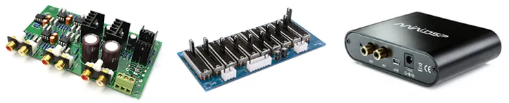

그런데 이런 네트워크 튜닝의 어려움을 그냥 씹어먹어버릴 수도 있습니다. 이걸 기술의 발전 때문이라고 해야 할지는 모르겠지만 네트워크의 기능을 그대로 해주는 전자 부품들이 있습니다. 네트워크를 장착하는 이유는 대역별로 신호를 나눠서 트위터와 우퍼와 혹은 미드레인지 유닛에 보내기 위해서입니다. 그리고 어느 정도 대역별 평탄성을 맞춰줄 수도 있습니다. 이게 네트워크가 하는 일입니다. 그런데 이걸 애당초 앰프에 신호를 보내기 전에 대역을 나누고 보내면 되지 않을까요? 앰프로 증폭되기 이전에 신호를 고음역대와 저음역대로 나누고 고음역대 앰프, 저음역대 앰프로 나누어 보낸 다음 스피커에 연결하고 스피커에서는 네트워크가 없이 바로 트위터와 앰프로 연결할 수 있습니다.
위 그림은 바로 그런 상황을 그린 것입니다. 왼쪽이 전통적인 방식의 네트워크입니다. 먼저 약한 음악신호가 앰프로 들어가면 이것이 증폭되어 스피커로 보내집니다. 그러면 스피커에서는 네트워크로 이 신호가 들어가고, 여기에서 고음 신호와 저음신호가 나뉘어 각각 트위터와 우퍼에 전달됩니다. 흔히 말하는 패시브 스피커 혹은 대부분의 하이파이 스피커가 바로 이런 방식입니다.
오른쪽 그림은 네트워크가 없습니다. 먼저 DSP(디지틀 시그널 프로세서)에 약한 음악신호를 보냅니다. 그러면 여기서 고음과 저음을 분리합니다. 그리고 분리된 저음과 고음의 약한 신호를 두대의 앰프에 따로따로 보냅니다. 그러면 한 앰프는 고음만 증폭시키고 다른 앰프는 저음만 증폭시킵니다. 그렇게 해서 스피커로 보내게 되면 스피커에는 네트워크가 필요없습니다. 이미 그 과정이 해결되었기 때문이죠. 그렇게 되면 네트워크를 구성한다는 고생이 필요없는 일이 될 수도 있습니다. 아래는 그런 일에 사용되는 기기들입니다. 이 부분은 두가지 정도의 역할을 합니다. 첫째는 대역을 분리하는 것입니다. 둘째는 대역별 평탄성을 만들어주기 위해 이콜라이징을 하는 것입니다. 보드를 따로 사서 연결할 수도 있고 완제품을 하나 사서 쓸 수도 있습니다. 해보면 완제품이나 보드 사서 이렇게 저렇게 구성하나 가격은 비슷하게 나오는 편입니다. 대략 100 달러 정도면 해결이 됩니다. 아래는 그런 부품들이나 제품들입니다.
이 방식의 문제점은 2웨이 스피커를 만든다면 앰프가 두대 필요하고 3웨이를 만든다면 앰프가 세대 필요하다는 것입니다. 이 부분은 조금 골치아프긴 하죠. 하지만 네트워크 튜닝의 까다롭고 노가다에 가까운 작업을 손쉽게 해결할 수 있습니다. 거기에 더해서 네트워크 소자들에 의해 음질 열화가 일어날 수 있는 부분을 완전히 제거할 수 있습니다. 매우 좋은 방식이 아닌가 개인적으로 생각합니다만 그렇다고 하더라도 측정을 통한 튜닝은 당연히 해나가야 합니다. 특히 포트 튜닝이라던가 스피커 체적이 좋은지를 튜닝하는 일은 단독적으로 수행해야 하는 일입니다. 그러나 네트워크 튜닝을 이런 기계들로 손쉽게 해결한다는 것은 상당한 장점이 있습니다. 물론 여기에도 우퍼의 공명 주파수 부분을 함부로 손대면 안된다거나 어느 부분을 지나치게 부스팅시키면 음질적인 손실이 발생한다는 등의 유의사항이 있습니다. 그리고 이런 DSP의 역할을 컴퓨터로 할 수도 있습니다. 다만 그런 경우에는 그 컴퓨터에 연결해서만 음악을 들어야 한다는 한계는 있겠죠.
