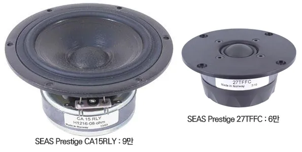

가령 위와 같은 유닛을 사용한다고 합시다. 시어스는 스캔스픽과 함께 좋은 유닛을 만드는 메이커입니다. 위 유닛은 시어스의 저가 라인 중 또 저렴한 편에 속하는 모델인데 9만원짜리 5인치 우퍼에 6만원짜리 트위터를 쓰니 한조에 40만원의 유닛이 들어가는 것입니다. 제 기준에서는 평이하게 인클로저 짜고 네트워크 2~3차 간다면 50~60만원 정도가 소요될 것 같습니다. 그런데 살펴보면 시어스 유닛은 보통의 메이커에서 잘 안씁니다. 비싸거든요. 다시 말해서 이만한 유닛 쓰는 스피커만 해도 입문기가 절대 아니고 100~200 이상 되는 스피커라는 얘깁니다.
제 생각에 유닛가는 2웨이 4~5인치 우퍼를 기준으로 한다면 10만원 이상만 되어도 수준급의 결과를 얻을 수도 있습니다. 시어스는 사실 좀 비싼 브랜드 중 하나죠. 좀 더 저렴하면서 가성비가 대단한 메이커들도 있습니다. 개인적으로 SB 어쿠스틱의 저가형 모델들도 상당한 수준이라고 보는데 트위터와 4인치 우퍼가 20달러도 안하는 것도 있습니다. 물론 네트워크가 관건입니다만 잘만 해놓으면 입문기 수준이 아니라는 정도의 스피커를 만들 수 있습니다.

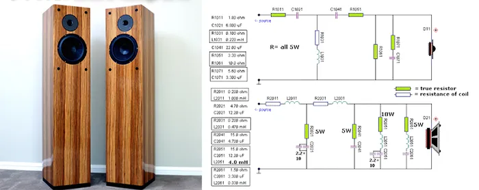

그래서 발생한 것이 프로악 클론 사태였습니다. 위 스피커가 바로 프로악 리스펀스 2.5입니다. 판매가 500만원이죠. 그런데 유닛은 대략 트위터와 우퍼 합쳐 60만원 정도 하는 거였습니다. 그리고 인터넷 상에서는 네트워크를 어떻게 구성해야 하는지 인클로저를 어떻게 짜야 하는지 세세하게 다 돌아다녔습니다. 그리고 세계의 공장, 뭐든 말이 안되는 가격에 만들어버리는 중국은 이 제품을 100만원도 안되는 가격에 만들어 판매했습니다. 물론 그건 중국이라서 가능한 일이긴 하지만 자작인이 저 스피커를 직접 만든다고 하더라도 100만원보다 크게 더 들어갈 이유는 없습니다. 그리고 이 진품과 짝퉁 프로악 리스펀스 2.5는 소리 성향도 상당히 비슷했고, 서로 수준 차이가 느껴지지도 않는 스피커였습니다. 서로 조금 다른 소리를 들려주지만 그건 수준차가 아니라 서로 다를 뿐이라는 느낌이었죠. 프로악 리스펀스 시리즈는 초기에 이렇게 시중에 판매되는 유닛을 사용해 제품을 만든 탓에 클론이 성행했었습니다. 왜냐면 가성비가 좋으니까요. 즉 스피커 자작은 저렴한 비용으로 좋은 스피커를 가지는게 가능하다는 것입니다.

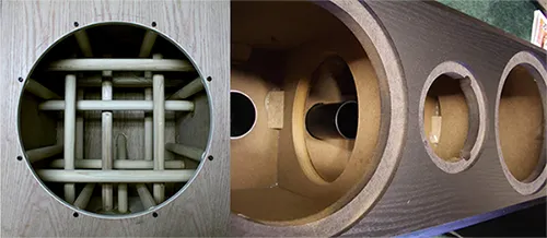

위의 사진은 스피커 인클로저 내부에 브레이스를 넣어준 것을 보여줍니다. 왼쪽은 나무 봉 같은 것으로 브레이스를 만들었고 오른쪽의 것은 나무 판자를 넣어서 브레이스를 구성했습니다. 이렇게 하는 이유는 전후좌우 판이 진동하지 않게 하기 위해서입니다. 북쉘프와 같은 작은 스피커들에선 이런 것들이 딱히 필요하지 않지만 톨보이 스피커라면 이런 브레이스는 반드시 염두에 두어야 합니다.
실제로 만들어보면 MDF, HDF, 강한 원목은 서로 소리가 다르게 만들어질 수 있습니다. 재질이 연성에서 경성으로 갈수록 진동하는 주파수가 올라가기 때문입니다. 그래서 MDF 같은 경우엔 좀 더 저음역대의 진동이 발생하게 되고 오크, 티크, 멀바우, 애쉬 같은 강성이 있는 원목을 사용하게 되면 고음역대의 진동이 더 많이 납니다. 물론 두께를 상당히 만들어주고 브레이스를 설치하면 이런 진동은 크게 저감됩니다. 거기에 더해서 내부에 솜이나 스펀지 같은 흡음재를 넣게 되면 내부 소리가 밖으로 나오는 것은 또 막아줄 수 있습니다. 한분이 댓글로 "스피커는 들어봐서 묵직하면 좋은거고 가벼우면 안좋은거"라고 하셨는데 전혀 틀린 말이 아닙니다. 무게가 무겁다는 건 두께가 두껍다는 것이고 그 패널이 진동할 염려가 적다는 것을 말합니다. 그리고 무거운 스피커라면 통 전체가 진동하는 것을 많이 잡아주게 됩니다.

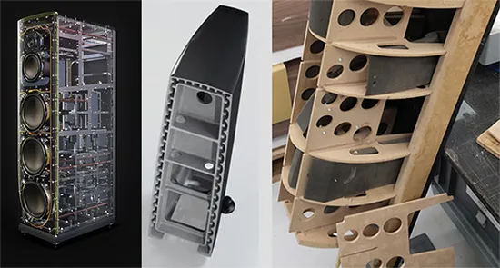

다음으로 스피커의 구조를 어떻게 만드느냐 하는 것에 대해 유명 메이커들의 광고에 현혹될 필요가 별로 없습니다. 위 그림은 왼쪽이 메탈 재질 스피커의 내부구조이고 가운데는 진동을 완벽차단하겠다는 의도에서 만들어진 또한 메탈재질 스피커이고 오른쪽은 매트릭스 내부 구조입니다. 첫째로 왼쪽 모델은 메탈 인클로저로 되어 있는데 두께가 9밀리를 넘습니다. 사실 굉장히 두꺼운 것이죠. 하지만 메탈이기 때문에 경도가 높고 진동은 보통 아주 높은 소리로 형성됩니다. 그런 것을 막기 위해 내부에 또한 철제로 브레이스를 엄청나게 덧대놓은 것을 볼 수 있습니다.
가운데는 내부 소음이나 진동을 완전히 제거하고자 만들어진 스피커의 인클로저입니다. 외부 인클로저와 내부 인클로저가 있어서 그 사이에는 우레탄 재질 같은 것으로 채웁니다. 이 경우 내부에서 만들어진 진동은 우레탄(일종의 고무)에 흡수되어 외부 인클로저에 전달되지 않기 때문에 외부 인클로저에서는 거의 전혀 진동이 발생하지 않을 것이라는 장점이 있습니다. 좋은 발상이고 사운드적으로 나쁠 것은 전혀 없는 발상이긴 합니다.
오른쪽 스피커는 내부에 매트릭스 구조물을 가지고 있습니다. 매트릭스라는 말을 들으면 많은 분들이 한 회사를 떠올리실텐데 그 회사의 매트릭스 시리즈 이후 내부가 저렇게 구성됩니다. 이것은 두가지 의미가 있습니다. 일단 브레이스로서 버팀목의 역할을 해냅니다. 저렇게 촘촘히 브레이스가 박혀 있기 때문에 배플의 떨림 자체를 효과적으로 억제시킬 수 있습니다. 또 하나의 장점은 내부에서 발생할 수 있는 정제파를 제거하는데 크게 도움이 된다는 측면입니다. 마주보는 공간 사이에서는 언제나 정재파가 발생하는데 그 마주보는 면 자체가 아주 작으면 정제파의 형성도 억제됩니다.
위의 내부 구조물이 복잡하다고 보일 수 있습니다. 하지만 사실은 그리 복잡한게 아니고 또 그리 기술적으로 대단한 것도 아닙니다. 실제로 자작인이 만들어도 저렇게 만드는게 얼마든 가능합니다. 물론 유려한 곡선이나 구형을 만드는 작업 같은 것은 목재로 해내기 쉽지 않은 측면이 존재하지만 애당초의 기획과 꼼수들로 해결할 수 있기도 합니다. 그리고 내부 브레이스는 자작인들도 굉장히 많이 활용하고 있고 때로 극히 복잡한 모양을 취하기도 합니다. 이게 무슨 대단한 기술력이 있어야 하는 작업이 아니라는 거죠. 그런 측면에서 스피커 인클로저의 내부 구조에 대해서 자작 따위로는 안되고 전문 메이커가 해야 좋은 소리가 나온다는 생각은 할 필요가 없습니다.

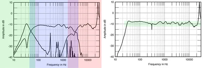

거기에 한가지 더하자면 솔직히 저 스피커들이 저렇게 복잡한 구조를 만들어내는 것은 장사속 홍보수단일 가능성이 크다는 것입니다. 일단 스피커 내부에는 별다른 정재파가 발견되지 않습니다. 위 그래프는 500만원 정도 하는 북쉘프 스피커인데 저역 확장성이 뛰어난 것으로 유명했던 모델입니다. 왼쪽 그래프를 보면 녹색 구역이 포트에서 나오는 소리입니다. 그런데 그 소리가 대략 30헬츠를 정점으로 봉긋하게 솟아 올라 있고 다른 대역에서는 급격하게 떨어지는 것을 볼 수 있습니다. 실제로 측정을 해봐도 포트 튜닝만 제대로 하면 저런 식의 그래프가 나옵니다. 즉 포트에 의해 증폭된 특정 대역의 소리는 크게 나오는 반면 다른 주파수 대역의 소리는 거의 나오지 않습니다. 즉 포트로 설계한 바로 그 소리만 나오고 다른 정재파나 잡음은 별로 안나온다는 겁니다. 사실 저 500만원짜리 스피커는 아이소베릭 구조라서 우퍼를 고정시키는 구조만 복잡하지 그외엔 그냥 직육면체 나무 상자에 불과합니다. 그렇게 해도 별다른 잡음이 포트로 흘러나오지 않습니다. 거기에 더해서 저런 정도의 스피커들도 25T 정도의 HDF를 쓸뿐이지만 배플의 진동은 거의 다 억제됩니다. 그런 측면에서 톨보이 스피커는 너무 긴 배플을 가지기에 브레이스가 필수이긴 하지만 저위 사진들처럼 그렇게 복잡하게 해놓을 이유는 사실 별로 없다는 것입니다.

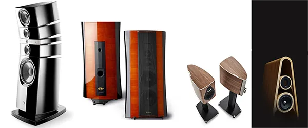

이보다 조금 어려운 것이 곡선이 있는 모델들입니다. 아래의 스피커들은 위와는 다르게 유려한 곡선을 가지고 있습니다. 한층 업그레이드 된 느낌이기도 하죠. 이런 스피커는 만들기가 많이 까다로울까요? 그렇게 까다롭지는 않습니다. 적층이라는 꼼수가 존재하기 때문입니다. 사실 저 스피커를 만드는 기업들도 대부분 이렇게 생긴 경우에는 적층 방식을 씁니다. 그들이 하는 것과 비슷한 방식으로 만들 수가 있습니다. 아니 원리적으로 완전히 동일하죠.
이 경우 목재가 많이 듭니다. 가령 가로 20센티, 높이 35센티, 깊이 30 센티짜리 스피커가 있다고 합시다. 그러면 25T 판재를 20×35, 20×30, 30×35 각각을 4장씩 재단하면 한조의 스피커가 완성될 수 있습니다. 전체 필요 면적은  대략 9400 제곱 센티미터가 나옵니다. 4*8 한장이 122 센티 × 244 센티이니 면적은 거의 3만 제곱 센티미터입니다. 3조는 안나오겠지만 브레이스 등등까지 합쳐서 최소 2조는 만들 수가 있습니다. 반면 적층으로 만든다면, 아래에서 위로 쌓아올리는 방식으로 만들면 높이가 35 센티미터이니 25T 14장이 필요하고, 각각의 면적은 20×30 센티이니 한조를 만들 때의 필요 면적은 17000 제곱 센티미터 정도가 됩니다. 한장에 한조 밖에는 만들지 못하게 되겠군요. 물론 이것도 꼼수를 약간 쓸 수 있습니다. 가령 ㅁ자 구조로 된 것을 만든다면 ㄱ자와 ㄴ자로 나누어 적층한 뒤 접합할 수도 있습니다. 그러면 조금이라도 목재를 덜 쓸 수 있습니다.
그런데 적층에서 이런 꼼수를 쓰지 않더라도 목재관련 비용이 어마어마하게 들어가는 것은 아닙니다. 어차피 목재는 비싸지 않기 때문입니다. 적층을 할 때 자작나무 합판을 많이 사용하는데 무늬목 마감이나 하이 글로시 마감을 한다고 하면 MDF를 쓰면 됩니다. 하이 덴서티 파이버의 경우에도 25T는 122Cm × 244Cm 한장에 3~4 만원 밖에 안합니다. 물론 적층을 하려고 CNC 가공을 하는 경우에는 가공비가 좀 더 비싸지지만 대략 한 5만원 정도면 한장 파줍니다. 저는 이런 방식으로 자작나무 합판을 써본적도 있고 HDF를 써본적도 있지만 자작합판이 좀 비싸서 그렇지 MDF를 쓰는 경우에는 실제 비용이 많이 들지 않습니다.
