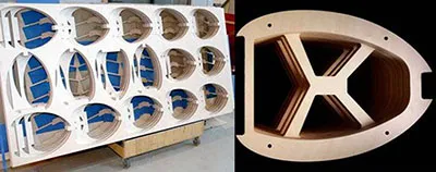

이런 꼼수들 중에서는 적층이라는 방식도 있습니다. 위의 사진을 보면 동일한 모양으로 여러개를 CNC 가공해서 파낸 것을 볼 수 있습니다. 그렇게 동일하게 만들어진 것들을 층층히 접합하게 되면 나름 그럴듯한 모양을 만들어낼 수 있습니다. 상당히 용이하기도 합니다. 위의 사진과 같이 측면과 후면에 곡선이 많은 스피커를 적층이 아닌 방식으로 만들고자 하면 테이블 쏘를 통해 목재의 접합면을 정밀하게 각도를 줘서 절단하는 작업을 한다고 하더라도 엄청난 수준의 카빙과 샌딩이 행해져야 합니다. 그런데 저렇게 적층으로 만들게 되면 말 그대로 뚝딱 만들어질 수도 있습니다. 물론 저렇게 만드는 과정에서는 목재도 많이 소모되고 CNC 가공비도 상당히 들어갑니다. 정말 비싼 유닛을 박아서 정말 공들여 만들 작정이 아니라면 인클로저의 순수 비용만해도 너무 많이 듭니다.

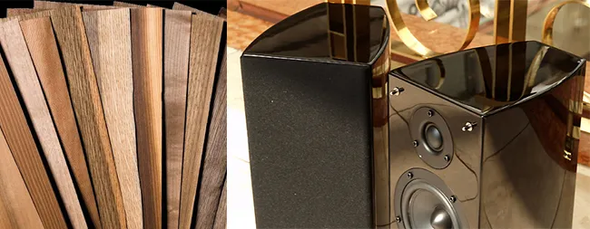

인클로저 제작에 있어서 또 하나의 문제점은 마감입니다. 아무리 멋진 모양으로 만들어놨다고 해도 MDF의 싸구려 재질이 그대로 드러나서는 스피커를 만드는 보람이 없을 겁니다. 보통 인클로저의 마감은 두가지로 크게 나뉜다고 볼 수 있습니다. 첫째는 무늬목이나 시트지를 이용해 겉에 무언가를 붙이는 방식입니다. 무늬목은 대패밥처럼 목재를 아주 얇게 만들어놓은 것입니다. 이걸 MDF 위에 붙이면 일반 원목으로 만든 것 같은 느낌을 줍니다. 아래 사진 왼쪽이 무뇌목들입니다. 시트지보다는 훨씬 나은 방식이라 할 수 있습니다. 또 하나는 그냥 원목을 사용하는 것입니다. 이 경우 그 재질이나 결방향 등을 잘 고려해서 만든다면 말 그대로 원목이기 때문에 특별한 마감이 필요하지 않습니다. 그 자체로 충분히 아름다운 모습이 될 수 있습니다. 사실 자작하는 사람들이 원목을 많이 쓰는 것이 이 이유 때문입니다.
원목은 딱히 다른 물건을 위에 입힐 필요가 없어서 단순하지만 무늬목을 붙이려고 한다면 당연히 여기에도 노하우가 존재합니다. 무늬목을 약간 적셔놓고 조금 기다려야 한다던가 붙일 표면에 목공 본드를 잘 발라놓고 꾸덕해지게 조금 기다려줘야 한다던가 하는 부분들이 존재합니다. 그렇게 잘 붙였다 싶어도 어느 부분에 풀이 좀 많거나 혹은 적어서 보기에 썩 좋지 않게 되는 경우도 간혹 발생합니다. 그러면 붙인 무늬목을 샌딩으로 다 제거해주고 새로 붙여야 하는데 참 만만치 않은 작업이죠.
마감은 이것만 문제가 아닙니다. 저도 그랬고 보통 스피커 자작하시는 분들이 흔히 원하는 것은 고광택 마감 흔히 피아노 마감이라 불리는 것입니다. 위 사진 오른쪽이 바로 그 하이 글로시, 고광택, 피아노 마감이라 불리는 것입니다. 윤이 나다못해 거울처럼 비쳐보이는 수준이 되죠. 그런 것을 꿈꾸는 경우가 많습니다. 하지만 이건 또 후끼 작업을 해야 하는 번거로움이 발생합니다. 그리고 무턱대고 MDF 위에 후끼를 해서는 저럼 모습이 나오지 않습니다. 목재는 어떤 목재가 됐든 그 자체에 미세한 구멍이 많기 때문입니다. 그래서 쇠나 플라스틱 같은 재질에 후끼를 하는 것과는 또 차원이 다릅니다.
저는 개인적으로 원목(자작합판, 각종 집성목 등)으로 만드는 편이고 간혹 MDF로 짜게 되는 경우 무늬목을 붙입니다. 이렇게 하는게 마감이 좀 용이하기 때문입니다. 일단 나무의 재질을 외부로 드러나게 해주면 최종마감은 스테인 2~3회, 바니쉬 2~3회를 하게 됩니다. 뭐 사실 이 부분에서도 그냥 그렇게 칠하면 되는게 아닙니다. 앞에서 말한대로 어떤 목재가 됐든 미세한 공간이 존재하고 미세한 보풀이 존재하게 마련입니다. 그래서 처음 스테인 하도를 입히고 나면 눈으로는 안보이지만 손으로 만져보면 까슬까슬한 느낌이 남습니다. 이 경우 고운 사포로 아주 살짝 문질러 주고 다음 과정을 진행해야 합니다.  이런 부분에조차 노하우가 존재합니다. 물론 목재들의 접합 후 샌딩작업은 필수입니다. 샌딩도 100~200방 정도로 한번 해준 다음 300방 정도로 한번 더 해줘야 하고 600방 정도로 넘어가야 합니다. 이것도 과정을 그대로 거쳐야 합니다. 실로 반복 노가다 작업이죠.
