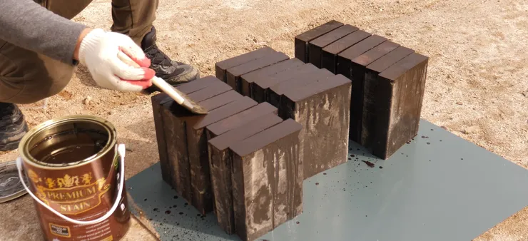

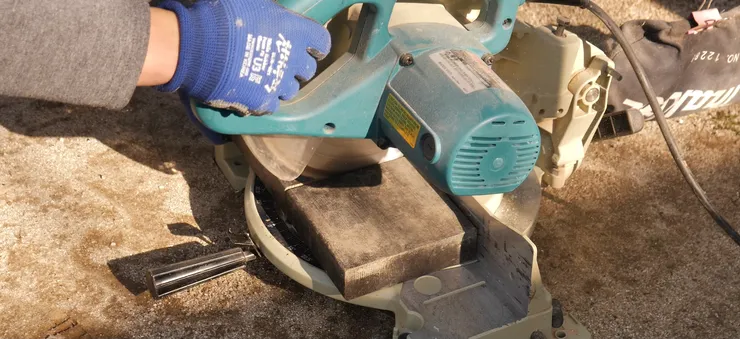

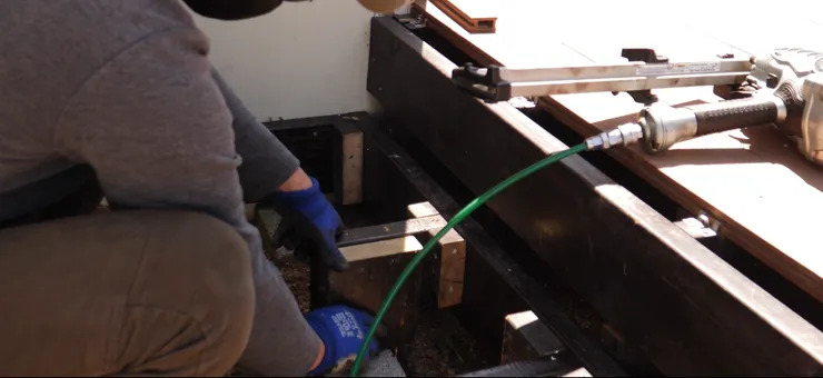

기초를 만들기 위해 방부목을 재단했습니다. 방부목의 크기는 2 x 4 크기의 38mm x 89mm의 방부목입니다.
방부목을 재단한 후에 재단면에 오일스테인을 칠해주었습니다.
아연각관으로 작업을 하는 것이 더 튼튼하겠지만 용접이 아직은 자신이 없어서 목재로 하였습니다.
방부목을 오래 보호하기 위한 방법이 오일스테인이라고 들어서 꼼곰히 칠해주었습니다.

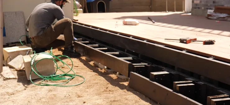

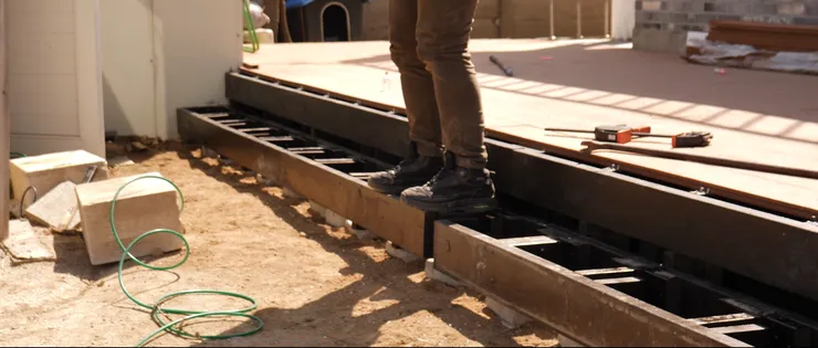

재단한 방부목 옆에 방부목 자투리를 덧대어 고정하는 방법으로 계단 기초를 만들었습니다.

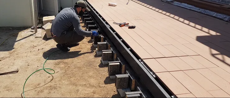

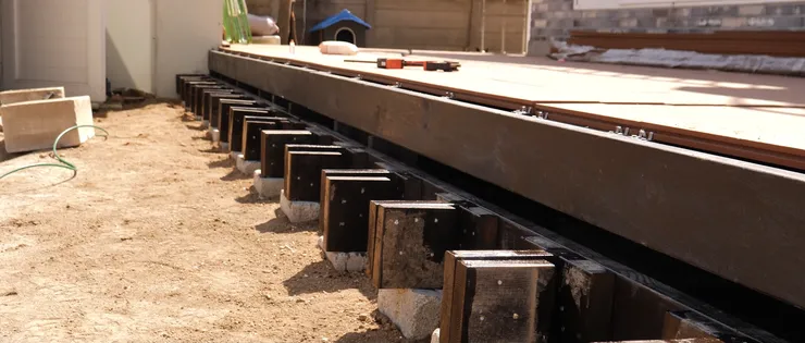

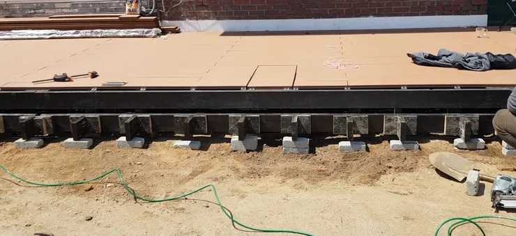

밑에는 기둥이 될 목재를 받치기 위해 벽돌을 두세개씩 놓았습니다.

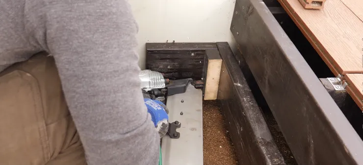

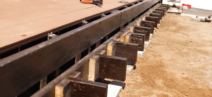

기둥이 될 방부목재를 재단하여 고정시켰습니다.
그 위로 합성데크재가 시공이 되어야 하기에 윗쪽으로 기둥이 될 부분이 올라오지 않도록 재단하였습니다.
기둥 밑에 벽돌을 받쳐 튼튼히 힘을 받을 수 있도록 하였습니다.

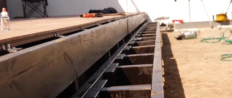

시공을 한 후에는 재단면이 그대로 노출되지 않도록 오일스테인을 다시한번 칠해주었습니다.
앞쪽에 방부목재 한장을 덧대어 계단의 모습을 갖추었습니다.
데크 계단 기둥의 간격은 데크를 시공할 때 한 장선의 간격과 같은 40cm로 하였습니다.
조금은 촘촘할 수 도 있지만 오르내리는 데 계단에 힘이 많이 받을 것이라 생각해서 튼튼하게 하였습니다.

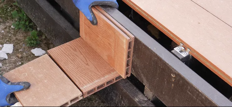

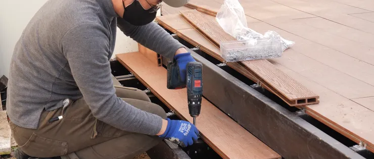

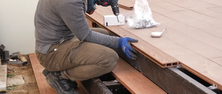

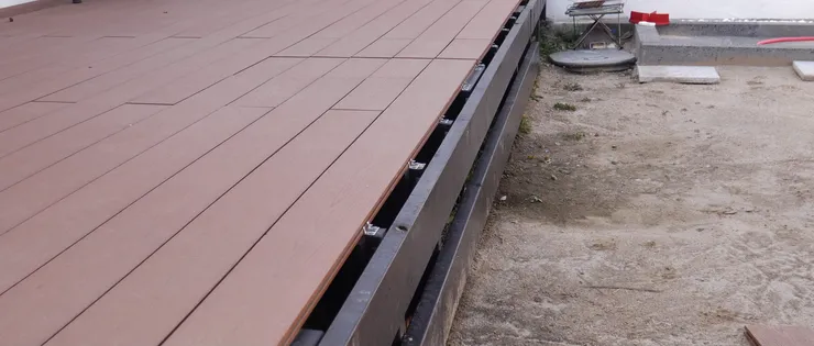

기초가 완성된 후에 그 위로 합성데크재를 시공하였습니다.
데크의 마지막 모서리에 시공된 데크재는 크기를 맞추기 위해 재단을 하였는데요. 그래서 클립을 끼우는 홈이 없어서져 나사를 사용해서 고정하였습니다.
나사자국이 신경쓰일 수도 있는데 모서리 커버를 덮어서 마무리를 할 예정이라 나사자국은 커버로 가려져서 크게 염려하지 않아도 될 것 같았습니다.

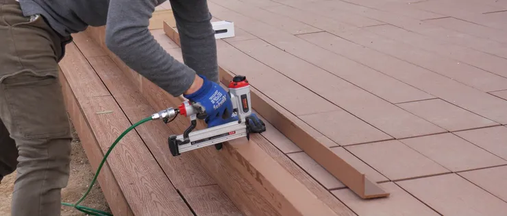

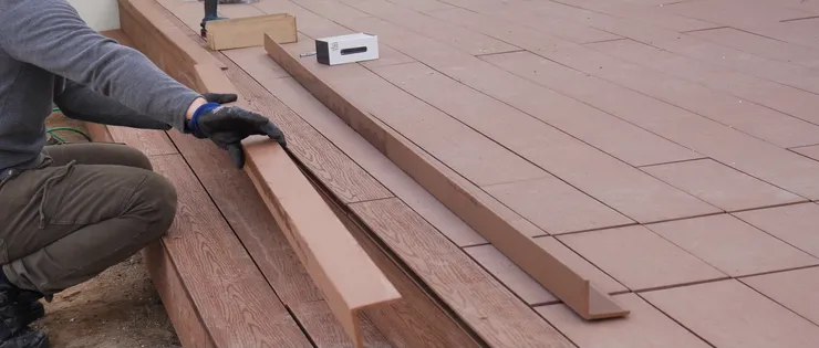

데크 모서리 커버는 두께가 6.5cm와 5.5cm였습니다.
발걸림이 좀 덜하게 모서리 처리가 된 부분이 6.5cm였는데 모서리 커버의 두께를 고려해서 나사를 박으면 자국이 잘 가려질 것이라 생각이 되었습니다.

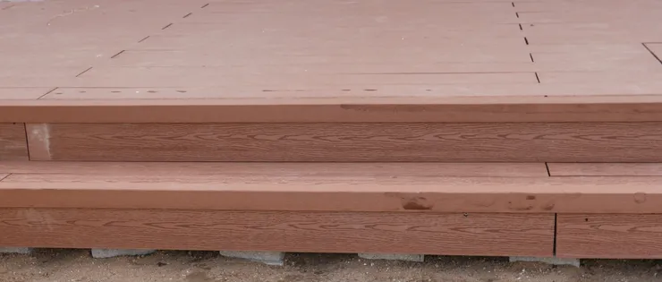

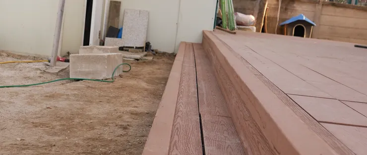

완성된 모습입니다.
만들어놓고 보니 기존에 턱이 높았다는 것이 더욱 느껴졌습니다.
이제 아이들의 민원이 들어오지 않겠지요^^

흙바닥 위에 벽돌은 따로 고정작업은 없어도 괜찮은가요~?
/samsung family out
우드다빈치
IP 118.♡.223.137
05-09 2021-05-09 14:38:58
@비읍님 말씀하신 그 부분을 조금 고민을 하긴 했습니다. 데크를 만들때 바닥 기초석을 고정하듯 레미탈을 좀 부어서 고정을 할까 생각도 했었는데 조만간 파고라도 설치를 할 예정이어서 파고라 기둥과 중첩되는 부분이 생길까 고민하다가 레미탈은 관두었습니다. 또한 땅이 딱딱할만큼 충분히 다져져 있어서 크게 무리가 없겠다 생각했습니다. 처음 만들어본 계단이라 서툰 부분이 많습니다.^^
