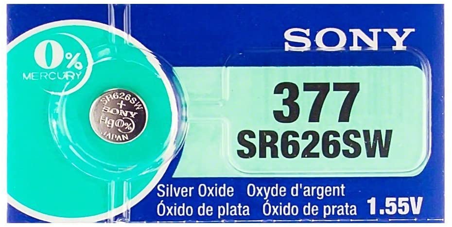

고인물 회원 아스트랄한 여사님이 올리신 사진의 SR626SW이란 단추 전지의 모델명 때문에 한편 적어봅니다.
손휘 SR626SW

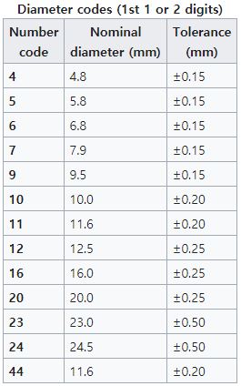

어, 처음에 말한 전지는 626이라고 숫자가 세글자인데??? 네자리가 크기 나타내는 거라며??? 세자리가 되면 앞의 한글자는 아래 표를 따라가고 뒤는 두께가 된다.
위키피디아에서 퍼옴
그러니까 626이면 표에 따라 지름은 6.8mm, 두께가 2.6mm란 말이다. 그러니까 숫자가 4자리면 딱 정 사이즈를 말하는 거니까 쉬운데 숫자가 두개거나 세개다 되면 이런 표가 없이는 뭔지 알 수가 없다. 저 표에서 제일 거슬리는 게 11 이랑 44랑 수치가 똑같다.
맨 마지막에 SW는 추가 문자로 시계 용이라는 의미라고 한다.
자, 앞에서 배운 거로 CR2032와 SR626SW란 놈을 직접 비교해보라. 비교해주는 친절 따위 본 신발은 베풀지 않는다. 개인적으로 SR이 겁나 비싸서 찾아본 적이 있는데 이건 누가봐도 S가 은(Silver)를 뜻하기 때문인 듯 했다.
