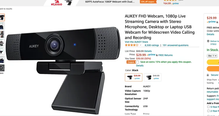

제가 사용한 제품이 그렇게 비싼 제품은 아닌데
대략 3만원 정도 하는 웹캠입니다.

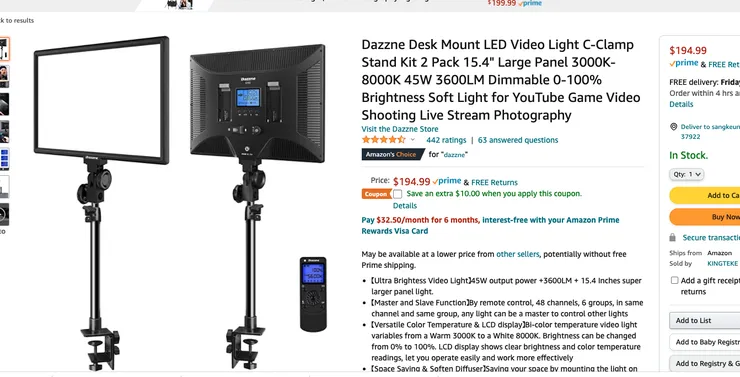

카메라는 무조건 조명이 좋아야 됩니다. 빛이 후지니 카메라, 특히 이런 웹캠은 성능이 나올 턱이 없습니다. 아니 사실 웹캠이 아니라 요새 스트리밍이나 촬영에 많이 쓰는 미러리스나 DSLR도 마찬가지 입니다. 제가 추가해서 사용한 조명은 이것입니다.
사실 제가 살때는 2개에 150불 정도였는데 지금은 가격이 많이 올랐네요.
색온도/밝기 조절이 되어서 좋은데 색온도 밝기 조절만 된다면 이 제품 말고, 더 저렴한 것을 쓰시면 될것 같습니다.
엘가토에서 나온걸 굳이 쓸 필요도 없다고 생각합니다.
만일 조명이 없으면, 밝기 조절이 되는 스탠드같은 것들을 두개 정도 사용하시면 됩니다. 저도 조명 사기 전에는 그렇게 했는데, 없는 것 보다 한결 낫습니다.

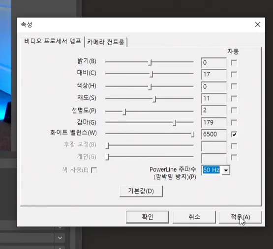

2. 웹캠 자체 설정
* 어지간하면 '자동'으로 되어있는 것은 다 해제 하시는 것이 좋습니다.
* 광량이 확보가 된다는 조건하에 노출을 가장 낮추는 것이 디테일을 가장 살려주는 것 같습니다.
* 화이트 밸런스의 경우에 '자동'이 이 웹캠 같은 경우 잘 잡히는 것 같긴 했지만 저는 취향이 시원한 화면을 좋아해서 좀더 푸른 빛이 나도록 설정했습니다.
하여튼 뭐든 자동 체크 되어있는 것은 풀어주고 설정 하나하나 해주는 게 좋습니다.
(설정 전)
(설정 후)
선명도는 너무 높으면 화면이 웹캠스러워 지더라고요. 화이트 밸런스는 그나마 '자동'이 잘 동작했습니다.
나머지 값들은 적당히 조정해주면 되는데, 채도와 감마만 조금 올려주고 나머지는 거의 그대로 뒀습니다.
깜빡임 방지는 50->60으로 조정했는데 스킵하셔도 될것 같습니다.
