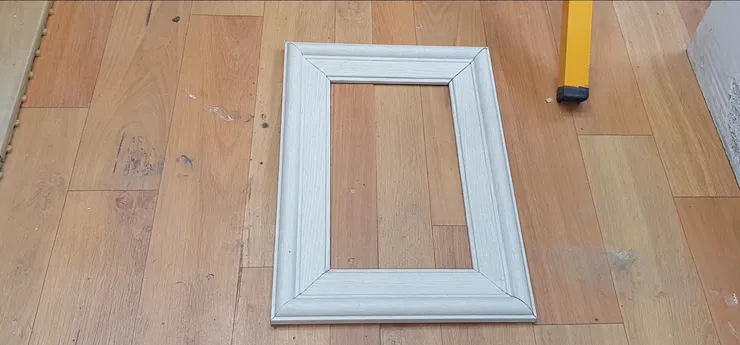

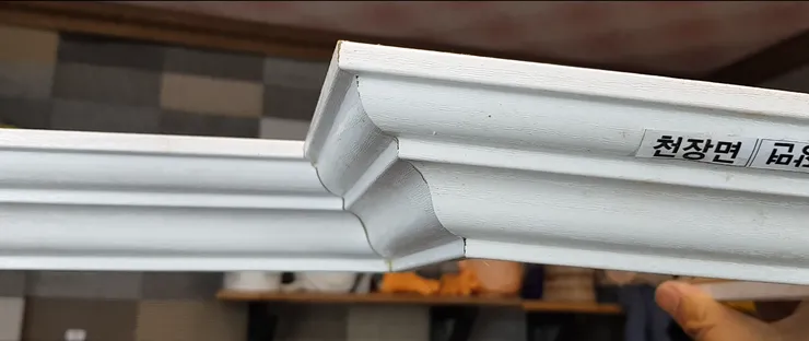

우선 보시는 것처럼 뒷면이 평평한 몰딩입니다.
뒷면이 평평한 몰딩은 걸레받이나 문의 테두리인 문선 몰딩, 그리고 웨인스코팅 몰딩 등에 많이 쓰이는데요 절단기 의 각도를 45도로 놓고 자르면 되는 것이라 간단합니다.
간단하게 액자를 만들때도 쓰이기도 합니다.
재단 방법이 간단해서 작업하시는 뒷면이 평평한 몰딩은 어렵지 않을거라 생각합니다.
이제 크라운몰딩(갈매기몰딩)에 대해서 알아볼텐덴요

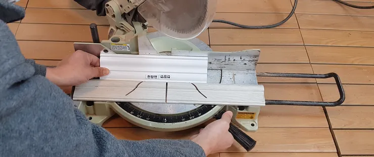

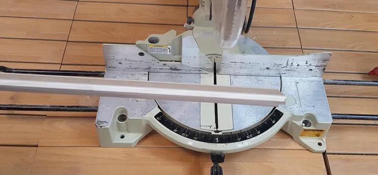

크라운 몰딩은 천장과 벽에 비스듬히 붙는 몰딩이라 재단 전에 사전 작업을 하면 재단이 편리합니다.
보시는 것처럼 몰딩을 붙어있는 모양처럼 비스듬히 절단기에 놓고 조기대 역할을 하는 반듯한 각재를 절단기에 붙입니다.

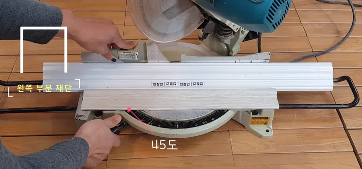

기본 작업이 되었으면 재단 전에 기억해야 할 것이 몇 가지 있는데요.

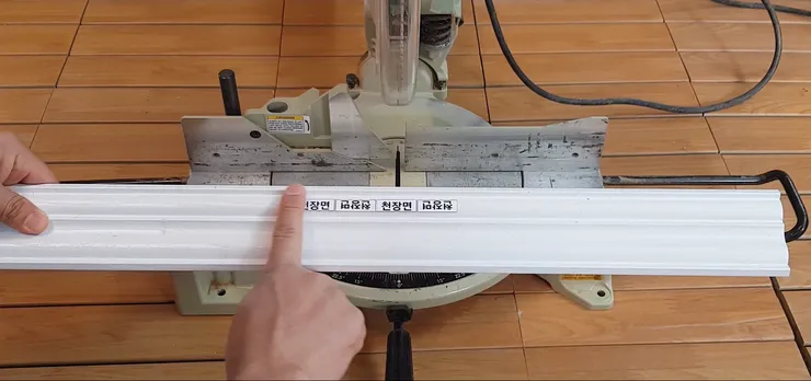

보시는 것처럼 천장면에 닿는 몰딩 면을 아래로 놓고 재단을 해야 합니다.
크라운 몰딩은 기본적으로 천장면을 아래로 놓고 재단해야 하기에 기억해 놓으시면 좋습니다.

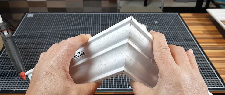

크라운 몰딩은 오목한 부분의 시공과 볼록한 부분의 시공으로 나뉘는데요.
위에서 보는 것과 같이 방의 네군데 구석이 오목한 부분입니다.

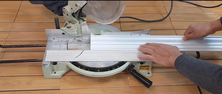

오목한 부분을 재단하실 때는 두가지를 기억하시면 편리합니다.
시공하려는 벽면을 정면에서 봤을 때 왼쪽 부분을 재단하려고 하신다면
절단기의 각도를 왼쪽으로 돌리고 몰딩을 절단기 날의 왼쪽에 놓습니다.
왼쪽부분 절단은 (절단기)왼쪽으로  돌리고 (몰딩) 왼쪽에 놓기

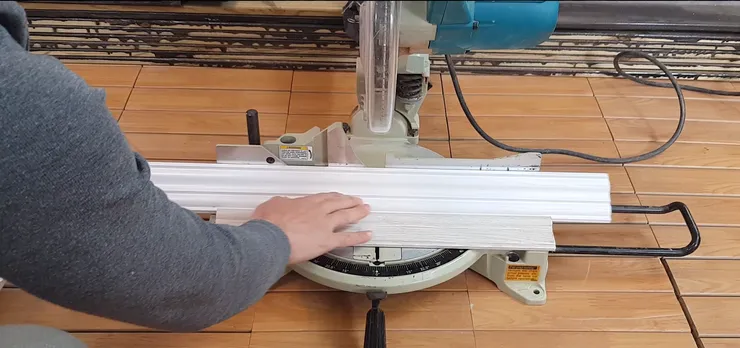

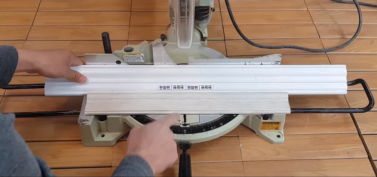

시공하려는 벽면을 정면에서 봤을 때 오른쪽 부분을 재단하려고 하신다면
절단기의 각도를 오른쪽으로 돌리고 몰딩을 절단기 날의 오른쪽에 놓습니다.
오른쪽부분 절단은 (절단기)오른쪽으로  돌리고 (몰딩) 오른쪽에 놓기
방향이 같아서 기억하기 쉽습니다.
왼쪽 부분은 (절단기) 왼쪽으로 돌리고 (몰딩) 왼쪽에 놓기
오른쪽 부분은 (절단기) 오른쪽으로 돌리고 (몰딩) 오른쪽에 놓기

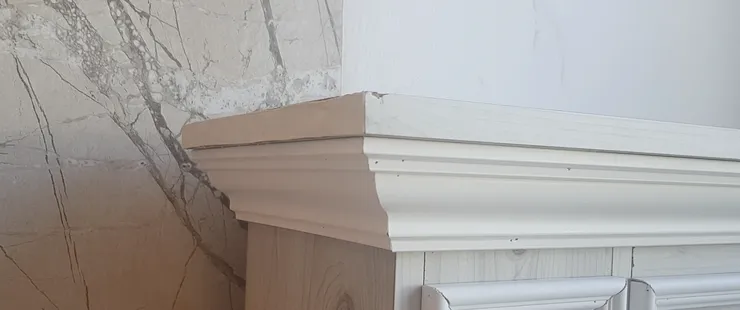

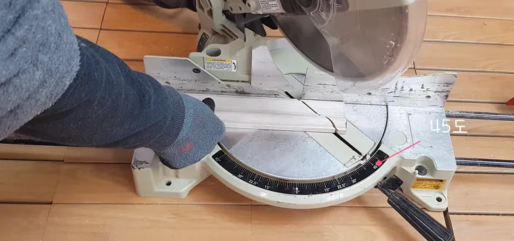

위에서 보시는 것처럼 기둥이나 볼록하게 크라운 몰딩을 시공하실 때에는 한가지 주의하실 부분이 있습니다.

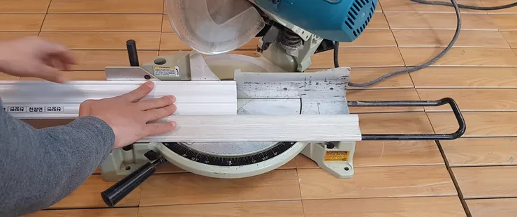

앞서 말씀드린 것처럼 천장면에 닿는 부분을 아래로 놓고
시공할 벽면을 정면에서 봤을 때 왼쪽 부분을 재단하시려고 한다면
절단기의 각도를 오른쪽으로 돌리고 몰딩은 그대로 왼쪽에 두시면 됩니다.
왼쪽 부분 절단은 (절도기) 오른쪽으로 돌리고 (몰딩) 왼쪽에 놓기
볼록한 부분의 시공은 절단기의 각도만 반대로 하시면 됩니다.

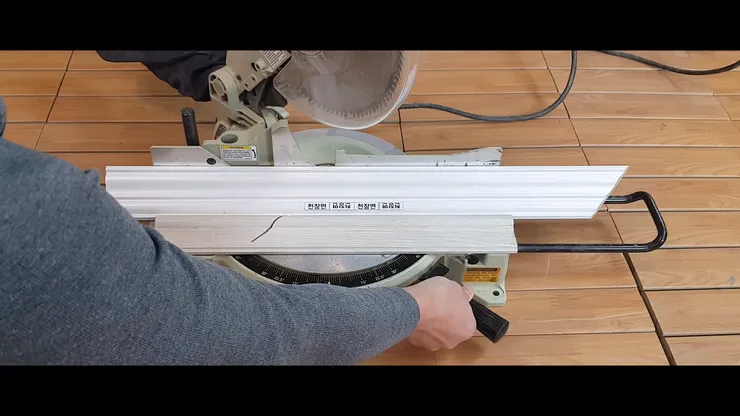

정면에서 봤을 때 오른쪽 부분을 재단하시려고 하신다면
각도기의 방향을 반대로 왼쪽으로 돌리고 몰딩은 오른쪽에 두시면 됩니다.
오른쪽 부분 절단은 (절단기) 왼쪽으로 돌리고 (몰딩) 오른쪽에 놓기
볼록과 반대는 초성이'ㅂ'이니까 볼록은 반대다 라고 기억하시면 기억하기 쉬울거라 생각합니다.
왼쪽 부분은 (절단기) 오른쪽으로 돌리고 (몰딩) 왼쪽에 놓기
오른쪽 부분은 (절단기) 왼쪽으로 돌리고 (몰딩) 오른쪽에 놓기
재단면을 붙이실때는 글루건으로 많이들 하시는데 글루건으로 하시면 틈이 좀 많이 생겨 보기 좋지 않을 수도 있습니다.
순간접착제와 경화제로 재단면 붙이실 때 사용하시면 틈이 많이 생기지 않아 보기에 좋으니 사용해보시는 것도 좋을 것 같습니다.
