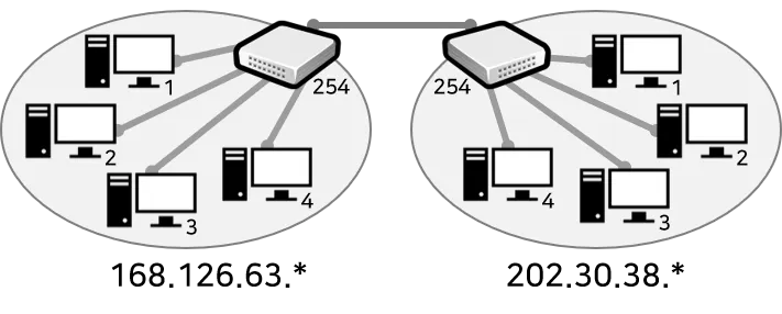

이전 글 ( https://www.clien.net/service/board/lecture/15872844CLIEN ) 에서
네트워크가 왜 이런 모양을 갖게 되었는지에 대해 설명했습니다.
이번에는 포트에 대한 이야기만 하기 위해 좀 더 간략화 된 그림으로 구조를 바꿔보겠습니다.
너무 간략화 한거 아니냐고요? 기분탓입니다.
어쨌든 이제 먼 컴퓨터든 가까운 컴퓨터든 선만 연결하면 통신을 할 수 있게 되었다는 걸 알 수 있게 되었습니다.

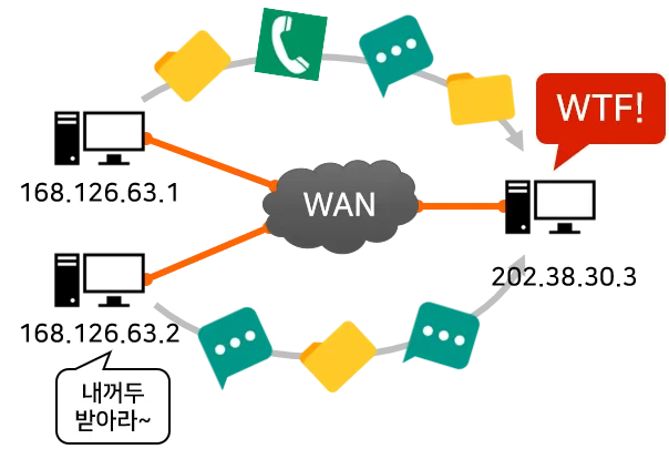

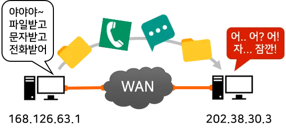

그런데 이렇게 다양한 형태의 데이터가 만들어지면서 문제가 발생합니다.
통신 선로는 하나인데 느닷없이 별의별 데이터를 받게되면 받는 쪽에서 막 데이터가 섞여들어오게 들어오게 되는거죠.
받는 입장에서는 뭐가 막 쏟아지는데 뭐가 파일이고 뭐가 문자고 뭐가 전화인지 혼란스럽게 됩니다.
더욱이 이게 통신이 1:1도 아니죠?
이렇게 여러 곳에서 오는 데이터가 섞여서 들어오게 되면 데이터를 받는 입장에서는 대폭발하는 각이 나오죠.

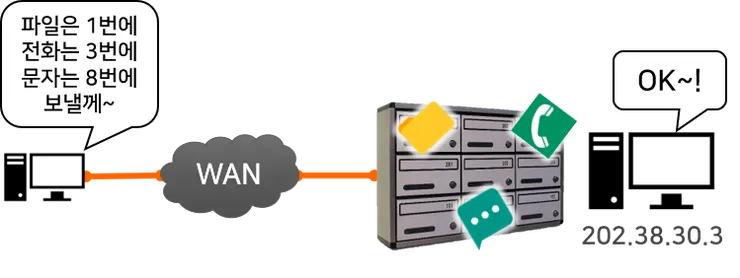

뭔가 요청을 보낼 때 IP 주소만 보내는게 아니라 이게 '어떤 데이터'다라는 걸 표시해서
데이터를 받는 컴퓨터가 쉽게 처리할 수 있게 하는겁니다.
일종의 사서함 같은 개념이라고 생각하면 이해가 쉬워집니다.
보내는 쪽에서 정해진 번호의 사서함(=포트)으로 데이터를 넣어주는 거죠.
그러면 받는 측에서도 이게 어떤 용도인지 쉽게 파악하고 처리할 수 있게 됩니다.
이렇게 포트라는 것이 존재하게 되면 보내는 측에서는 몇 번 포트로 메시지를 보낼 것인지 적어서 보내게 됩니다.

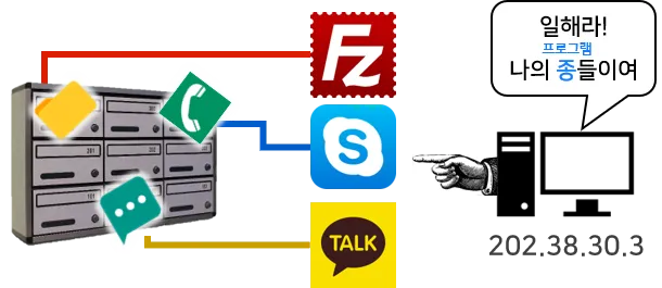

그러면 이제 받는 측 컴퓨터는 각각의 어플리케이션들에게 담당하는 포트를 주고
그 쪽으로 들어오는 데이터를 전담하게끔 하는 것으로 데이터의 분류를 쉽게 처리할 수 있게 되죠.
특히 자주쓰이는 데이터들은 아예 특정 용도로 포트를 고정해놓고 쓰기도 합니다.
우리가 많이들 아는 80번 포트가 그런 거죠. 다들 알다시피 80번은 웹 서비스의 기본 포트입니다.

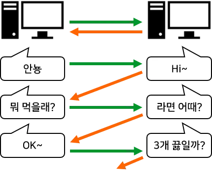

이렇게 컴퓨터끼리 주고받는 메시지를 보다보면 크게 두 종류로 나눌 수가 있습니다.
한 가지는 상대방의 응답을 요구하는 메시지가 있고,
또 다른 한 가지는 상대방의 응답과 상관없이 일방적으로 전달하는 메시지가 존재합니다.
이게 우리가 가끔씩 듣게되는 TCP와 UDP의 차이입니다.
TCP가 서로 대화를 주고 받는 메시지라면
UDP는 일방적으로 내 상태를 떠드는 것과 같죠.
그러다보니 이 두 프로토콜(TCP와 UDP를 말합니다. 끝의 P가 프로토콜의 약자입니다.)의 처리방식이 다를 수 밖에 없죠.
위에서 이야기한 사서함 방식은 사실 UDP 방식에 가깝습니다.
보내는 쪽에서 사서함에 우편물(=메시지)을 마구 채워넣기만 하면 되니까요.
하지만 그런 방식이 아닌 서로 메시지를 주고 받는 방식이라고 하면 사서함이 아닌 전화에 가까운 방식이 됩니다.
전화를 걸면 신호가 간다음 연결이 되고, '여보세요?' 한 다음에 이야기가 시작되고. '끊을께' 하고 연결을 끊죠.
사서함이 아니라 이렇게 교환기로 직접 포트끼리 연결해서 계속해서 메시지를 주고 받는 식이 됩니다.
