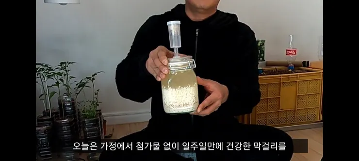

1. 오늘은 가정에서 첨가물이 전혀 없이 일주일만에 효모균과 유산균이 가득한 건강한 막걸리를 만드는 쉬운방법에 대해 알려 드리겠습니다

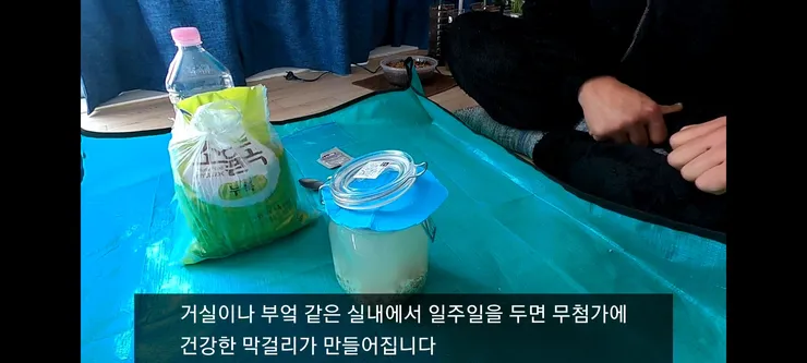

5. 가장 먼저 막거리를 만드는 그릇이 필요합니다. 어떤 그릇을 사용해도 상관 없습니다
6. 그릇이 준비 되었다면 쌀밥을 1/3 정도 채워줍니다. 갓지은 밥도 상관 없고, 찬밥도 상관 없습니다

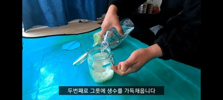

7. 두번째로 그릇에 생수를 가득 채워줍니다

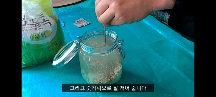

8. 누룩을 두~세스픈 그릇에 넣어 줍니다. 누룩은 막걸리를 만드는 균덩어리 입니다. 누룩균이 쌀을 먹고 막거리를 만들어 냅니다. 누룩은 인터넷에 아주 많이 판매되고 있습니다
9. 이스트도 티스픈으로 한스푼정도 넣어 줍니다. 이스트는 맥주나 포도주를 만들때 사용되는 효모균입니다. 이스트를 넣어주면 막걸리의 발효속도가 높아집니다. 안넣어줘도 상관 없습니다
10. 그리고 숫가락으로 적당히 잘 저어 줍니다

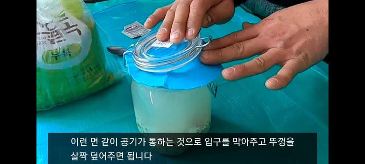

11. 그리고 막걸리가 만들어질때 발효과정에서 탄산가스가 많이 발생됩니다. 그래서 뚜껑을 아예밀봉하면 병이 터질 수 있기 때문에, 면같은걸로 입구를 막아 주면 좋습니다
12. 사실상 이게 끝입니다
13.  실내 어디에라도 일주일간 방치해두면, 막걸리는 완성이 됩니다. 하루만 지나도 그릇속에 누룩이 발효를 하면서 쌀알들에서 탄산 기포가 정신없이 생겨납나다
정말 말도 안되게 쉽습니다

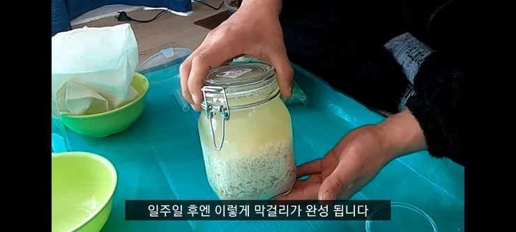

14. 일주일 후엔 이렇게 발효가 끝나고 막걸리가 완성됩니다
참고로, 일부 쌀알들이 뜬것이 있는데, 이것은 쌀내에 탄산기포가 들어가서 가벼워진 것들이니 안심하세요
그리고... 이 뜬쌀알을 막걸리로 그대로 올려 먹는 것을, 우리는 동동주라고 부릅니다

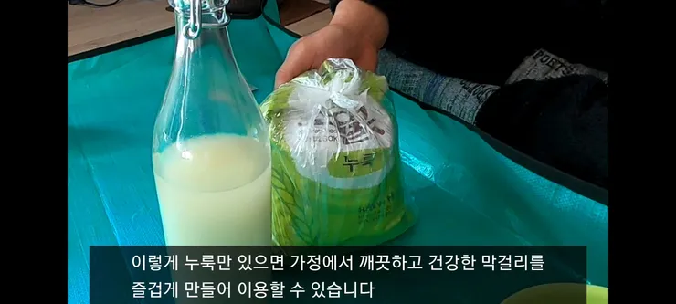

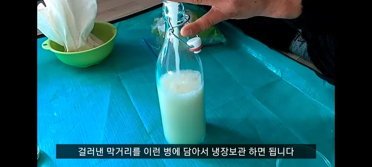

17. 걸러낸 막걸리는 이렇게 긴병에 담아서 냉장보관 하면됩니다. (긴병이 아니어도 상관 없습니다)

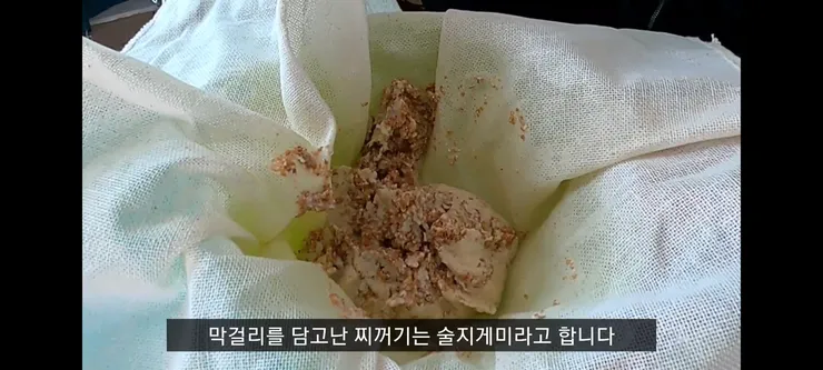

18. 막걸리를 담고난 찌꺼기는 술지게미라고 하는데, 과거 조상님들은 이 술지게미를 요리에 사용을 했지만, 최근에는 거의 대부분 버려진다고 합니다.
하지만, 쌀밥에서 누룩이 당분을 먹고 알콜을 만든 후 남은 찌꺼기이기 때문에, 발효된 영양분이 아주 가득합니다. 그래서 일본에서는 이 술지게미를 고급 요리에 많이 활용한다고 합니다.
실제로 고기를 사용하는 요리에서는 고기를 부드럽게 해주고, 국물 요리는 치즈를 넣은 것 처럼 국물이 아주 진하고 부드러워집니다. 김치찌게 된장찌게 부대찌게, 정말 국물맛이 좋아집니다 . 면에만 넣어도 라면 국물맛이 달라집니다
그래서 냉장 보관하며 요리에 활용해보기를 권해드립니다

그냥 밥으로 막걸리를 만들면 당화와 산화가 거의 동시에 진행되어서 막걸리가 빨리 시어집니다. 시중에 나와있는 생막걸리에 들어가는 것은 방부제라기보다 발효를 중지시켜 술맛이 시어지는 것을 막기위한 것이고요.
고두밥으로 막걸리를 만드는 것이 번거롭게 여겨지긴 하겠지만, 술맛의 차이가 매우 크죠.
쓰고 남은 누룩은 냉장보관 할 필요가 전혀 없습니다. 그냥 건조한 곳에 보관하여 습기로 효모를 깨우는 일만 없으면 되구요. 하다보면 간단히 하는 것보다 정식으로 하는 것이 맛이 훨씬 낫다는 것을 알게 되지요.
저는 누룩도 백국, 홍국 그리고 중국식 효모를 따로 가지고 있고 집에서 술을 담아 증류도 해보았습니다. 쉽다면 쉽고 맛이 좋게 만들자고 하면 끝이 없죠. 세상 모든 일이 그렇듯이요.
술을 거르고 난 지게미는 생선이나 고기를 재워 두면 비린내와 잡내가 잡히고 좋다고는 하는데 저는 그냥 다 버립니다. 누룩이 껍질이 있는 밀로 만든 것이라 식감이 매우 거칠어 어차피 다 씻어내야 하는 것인데, 그 안에 든 전분이나 섬유질때문에 잘못하면 하수구 막힙니다. 저는 그냥 다 음식쓰레기로 처리합니다.
그리고 집에서 만든 막걸리는 높은 내압을 견디는 병에 보관해야합니다. 저는 두번이나 병이 터졌어요.

@뤼야님 모두 맞는 말씀입니다. 그래소 고두밥이 아니라 쌀밥으로 할 경우 발효가 빨라서 가정에서 소량으로 하기가 매우 쉽다는 장점도 생겨서 실제로 이렇게 막걸리를 담궈먹는 분들이 많더라구요, 대량으로 전문적으로 하려면 정말 끝도없이 룰을 지켜야 하지만 가정에서 즐겁게 이용할 수 있도록 소개해 보았습니다~ 만들때 마다조건에 따라 조금씩 맛이 달라지는 것도 나름 즐거움이더라구요~

병을 소독 안하고 담구거나 보관해도 괜찮은가요?
닉네임은농부
IP 39.♡.230.55
01-30 2021-01-30 02:11:24
@케헤헥님 원래 소독하는게 원칙입니다, 병만 깨끗하게 퐁퐁으로 씻으면 문제가 없더라구요
균류로 먹고 사는 분들의 경우에는 실패하면 큰손실이 나기 때문에 처음부터 끝까지 소독입니다, 하지만 즐겁게 소량으로 하는 경우에는
퐁퐁(계면활성화제) 세척으로도 충분히 즐겁게 만들어 이용할 수 있어요~

감미료나 첨가제가 안들어가서 저상태로 그냥 먹으면 맛은 없을거 같네요.
닉네임은농부
IP 39.♡.230.55
01-30 2021-01-30 09:10:31
@memory님 확실히 판매되는 막걸리와는 다르게 팍 쏘는 맛은 없지만 저는 목넘김이 부드러워서 좋더라구요

와... 일단 누룩 주문부터 해야겠습니다. 이스트는 인스턴트 이스트로 해도 상관 없나요?
닉네임은농부
IP 39.♡.230.55
01-30 2021-01-30 09:09:24
@072님 인스턴트 이스트도 상관없습니다. 티스픈으로 한스푼 듬뿍 넣어주면 됩니다~

도구에 묻어있던 다른 균들에 의해 실패하는 경우가 많은거 같던데 웬만하면 소독 잘하시고 만드시는걸 권유 드립니다.
닉네임은농부
IP 39.♡.230.55
01-30 2021-01-30 12:11:04
@기니돼지님 맛습니다. 도구들에 소독은 과하면 과할 수록 좋습니다~

@아침님 쌀밥으로 할때는 발효가 빨리 되는 편이거든요. 그래서 6~7일 정도 되는데, 저의 거실 같은 경우에는 22도 정도가 됩니다, 온도가 높으면 발효가 더 빨리 되구요, 그래서 25도 이정도 된다면 5일 발효하고 3일 냉장고에 저온 숙성하고 이렇게 하는 분들도 있어요
온도보다는 기포가 멈출때가 적당히 발효가 된거다 라고 말씀 드릴 수 있을거 같아요. 발효되는 과정은
1. 하루정도면 쌀밥이 물에 불어서 양이 쌀밥의 높이가 높아졌다가
2. 기포가 조금씩 생기고 쌀밥이 한알씩 탄산가스에 의해서 뜨는 현상이 생깁니다
3. 쌀밥의 높이가 다시 줄어들면서 뜨고 갈아앉는 쌀알이 많아지고
4. 기포들이 여기저기 보이기 시작합니다
5. 5일에서 7일 정도가 되면 기포가 눈에 띄게 줄어드는게 보이는데
6. 이때 걸러서 냉장고에 하루 정도 숙성 시키면 더 좋습니다
참고로 이스트를 넣어주면 발효도 안정적이고 실패확율이 훨씬 줄어들구요
아.. 그리고 너무 과하게 발효가 되면, 누룩맛과 향이 강해지고, 더 지나면 신맛이 나오게 되구요
3달정도 지나면 전통 막걸리 식초가 됩니다

좋은 강좌 너무 유익하게 잘 보았습니다. 남은 술지게미로 장아찌 담그면 맛이 좋습니다.
