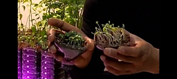

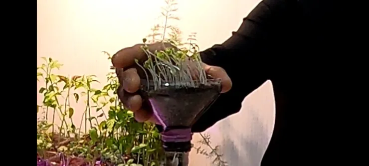

2. 이것은 저의 집에 거실에서 씨앗을 발아시켜 기른 모습입니다. 새싹들이 콩나물처럼 줄기만 자라는 웃자람 현상이 아주 심한 것을 알 수 있습니다.
가정에서 식물 기르기를 시도해 보신 분들은 아마 모두 경험해 보셨을거라 생각합니다. 식물은 빛이 필요하기 때문에 빛을 조금이라도 더 받기 위해서 영양분을 줄기로 보내서 줄기가 자라 버리게 됩니다
즉, 웃자람 현상의 99.99...%는 빛이 부족해서 입니다

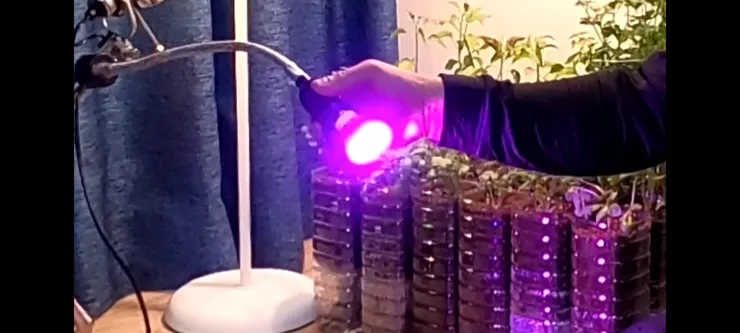

3. 빛이 부족한 곳에서 식물을 기를 수 있는 방법은 정말 아주 간단합니다. 이렇게 빛을 추가로 줄 수 있는 조명을 설치해 주면 됩니다
하지만 일반 조명은 안되고, 식물을 기를 수 있는 식물 LED라는 제품을 사용해야 합니다

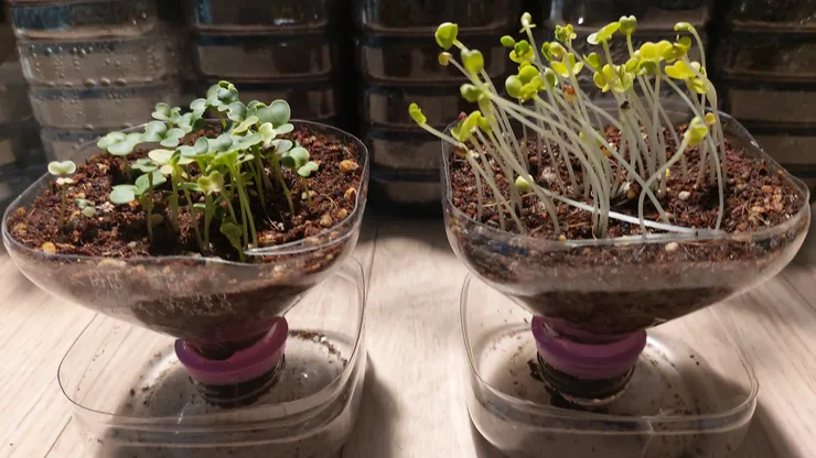

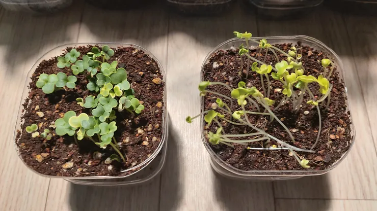

4. 같은날 심어서 테스트한 씨앗들인데요, 사진에 왼쪽은 하루 12시간씩 식물LED를 사용해서 기른 새싹이고, 오른쪽은 일반 거실의 조명으로 기른 새싹입니다
더 자세히 보여드릴께요
왼쪽이 하루 12시간 식물 LED를 사용했고, 오른쪽이 일반 거실의 전등으로 자란 모둠채소 새싹입니다
엄청나게 차이가 납니다

6. 그래서 최근에는 빛의 색은 이렇게 자연스러운 일반 비이 나면서, 빨간색과 파란색의 파장을 그대로 넣은 식물LED 제품들이 나오고 있습니다
인터넷에서 식물LED라고 검색하면 퓨처그린, 필립스, 히포 등등 정말 다양한 회사의 다양한 제품들이 나와 있습니다

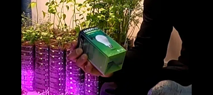

7. 제가 추천 드리고 싶은 것은 두가지 제품입니다. '히포 식물LED'와 '퓨쳐그린 튼튼이' 라는 제품입니다
히포 식물LED는 모종의 상태에서 성숙기 까지 사용하면 좋습니다. 특히 히포식물 LED는 국산제품임에도 가격이 1만3천원 대라서 아주 저렵합니다
퓨쳐그린 튼튼이 라는 제품도 상당히 좋은데, 특히 씨앗에서 모종까지 기를때 웃자람 방지에 탁월합니다, 가격은 3만원이 넘는데, 씨앗 부터 시작하는 분들에게는 매우 유용한 제풉입니다
식물LED의 경우 빨간색과 파란색 파장의 비율에 따라 특성이 조금씩 다른데, 여러 제품을 사용해봤지만 씨앗의 발아 상태의 웃자람을 잡을 수 있는 제품은 많지 않더라구요

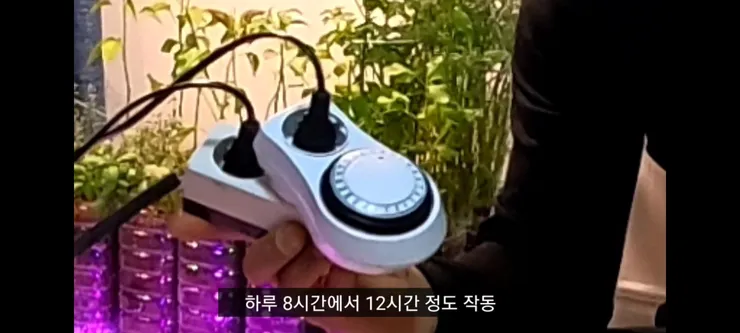

9. 참고로 식물도 잠을 자야 건강하게 자랍니다. 식물이 아무리 빛을 좋아한다고 해도 식물LED를 24시간 365일 주면 식물의 잘 성장하지 못합니다. 병이 쉽게 오게 됩니다
10. 그래서 이런 전기타이머를 사용해서 하루에 최소 8시간에서 12시간 정도를 작동해 주면 좋습니다. 그러면 빛이 있을때는 잎으로 광합성을 잔뜩 하고, 빛이 없을때는 잠을 자며 성장을 합니다

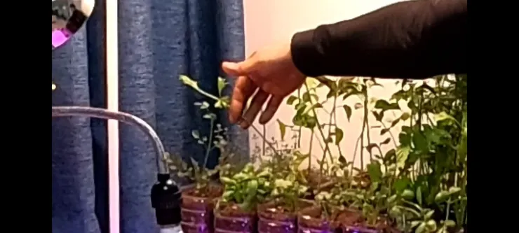

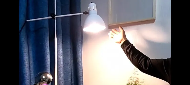

12. 식물에게 빛을 주는 방향도 제법 중요합니다. 채소 처럼 빨리 길러서 수확해 먹는 식물은 어떤 방향이든 크게 상관은 없습니다

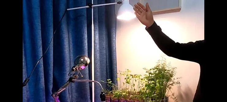

하지만 빛을 주면 태양처럼 사방에서 빛이 들어가는게 아니라, 전구에서 단방향으로 빛이 가기 때문에 이렇게 사진에서 처럼 옆에서 빛을 쏘면 가지가 옆으로 향할 수 있습니다
따라서 빛을 식물의 머리위에서 내려 주면 식물의 모양도 좋아지고, 빛을 받는 잎의 면적도 넓어 져서 훨씬 좋습니다
13. 그래서 이렇게 생긴 전구스텐드를 이용하면 좋습니다. 높이와 각도를 마음대로 조정할 수 있습니다

6번은 그냥 전등이라고 보시면 될거같은데요? 파장 = 색 입니다. 휜색 전등은 그냥 여러파장의 가시광선이 다 들어있다고 보시면...
닉네임은농부
IP 39.♡.24.191
01-04 2021-01-04 06:21:17 / 수정일: 2021-01-04 06:23:11
@에피네프린님 네 그죠 그런데 6번의 겅우 이미지를 보시면 알겠지만 식믈 전용은 전체파장중에 빨간색과 파란색이 더 많이 들어 있어요 그래서 일반 조명과는 효과가 달라요
과거의 식물등은 빨간색과 파란색만 사용했다면
최근의 식물등은 빨간색과 파란색을 많이 사용하면서 전체 스펭트럼의 비중을 조정해서 흰색으로 보이게 만들더라구요

저희집이 해가 4시간에서 5시간 정도 들어오는데
1. 방울토마토를 키우기 위해 해 있는곳에 놓는게(현위치)나을까요
아니면 스탠드에 알려주신 led로 교체 후 조명으로 빛을 주는게 나을까요??
알아보시기 어렵겠지만 사진은 이렇습니다
2. 그리고 위에 말씀해주셨는데 자외선은 괜찮을것같은데 눈에 미치는건 미비할까요?
다시한번 재밌는글과 친절한 답변 감사합니다 :)
닉네임은농부
IP 121.♡.251.180
01-04 2021-01-04 16:06:42
@SangSang님 제개 보기에는 현재 위치에 토마토가 빛부족이 심하지 않는거 같아요 사진이 작아서 잘 안보이지만 토마토 줄기가 창가쪽으로 많이 휜거 같지 않아 보이거든요 led를 하나 추가해주면 다 좋을거 같지만 위치를 옮기지는 않아도 될거 같아요. 만약 토마토들의 줄기나 잎이 창가쪽으로 너무 휜다면 옮겨야 할거 같구요

01-10 2021-01-10 16:21:48
아이고야... 전구 1.3만원짜리가 있었다니.... ㅠ.ㅠ
저번 주에 220v 3개짜리 보라색 led 샀는디....
방에서 쬐니까 바깥에서 마약 키우는 줄 알겠다던...
질문 하나만요~
램프 led 전구 하나당 약 얼마 정도의 면적을 커버할 수 있을까요? ^^
닉네임은농부
IP 39.♡.28.143
01-10 2021-01-10 16:27:38 / 수정일: 2021-01-10 16:28:19
@클리앙유저입니다님 제가 해보니까 1.2미터 정도 높이에서 아래로 쏘면 대략 가로 1m 세로 1m 정도는 무리 없이 크더라구요. 제가 그렇게 고추들을 기르고 있어요
그죠... 보라색 램프가 왠지 꼭 대마키우는거 같고 ㅎ

IP 114.♡.37.135
02-23 2021-02-23 15:43:15
사진의 타이머는 BM0002 죠? 검색해봐서 비슷한 모양 찾았는데, 맞는지요?
닉네임은농부
IP 39.♡.24.179
02-23 2021-02-23 15:58:43
@라오니이님 넵 맞습니다~
