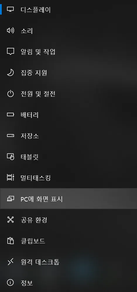

(1) 윈도우+i를 눌러 설정을 들어가신 다음, 좌측상단의 시스템을 선탁합니다.
(2) 아래와 같이 좌측에 표시되는 목록 중에서 PC에 화면 표시을 클릭합니다.

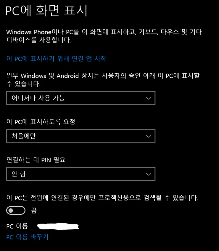

(4)다시 PC에 화면 표시 항목으로 돌아와 아래의 사진과 같이 설정합니다.
첫번째 항목의 경우에는 어디서나 사용 가능을 추천드리는 이유는 보조모니터로 사용될 기기는 연결된 와이파이가 없는 상태일 때가 가장 안정적이므로 해당 설정이 좋습니다.
두번째 항목부터는 연결편의를 위한 세팅이라고 보시면 됩니다.

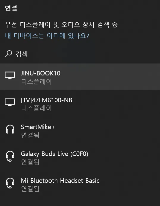

메인기기에서 연결은 간단합니다. 윈도우+k를 눌러 연결창을 띄운 다음 보조모니터로 사용할 PC의 이름이 뜨면 눌러주시면 됩니다. 처음 연결시에는 보조모니터로 사용할기기에 연결할 것인지를 물어보는 알림창이 뜨는데 항상 허용을 눌러주신뒤 수락해주시면 이후에는 메인기기에서 누르는 것만으로도 간단히 연결이 됩니다.
여기서 약간의 추가 설정을 할 수 있는 부분이 있습니다.

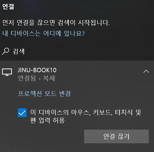

 (1) 무선 액타로 사용하기
연결한 뒤에 다시 윈도우+k버튼을 누르면 아래 사진과 같이 연결된 PC이름 밑에 체크하는 항목이 있는데 체크를 하시면 마우스, 키보드, 터치, 펜 입력이 가능해지면서  보조모니터로 사용하는 기기를 무선 액정타블렛으로 사용할 수도 있고, 두기기의 키보드를 같이 쓸 수 있으므로 고가에 해당하는 분리형 키보드를 쓰듯이 타이핑하는 것도 가능합니다.
사실 지금 작성하는 이글도 두개의 키보드를 동시에 이용해서 작성하는 중입니다. ^^;
