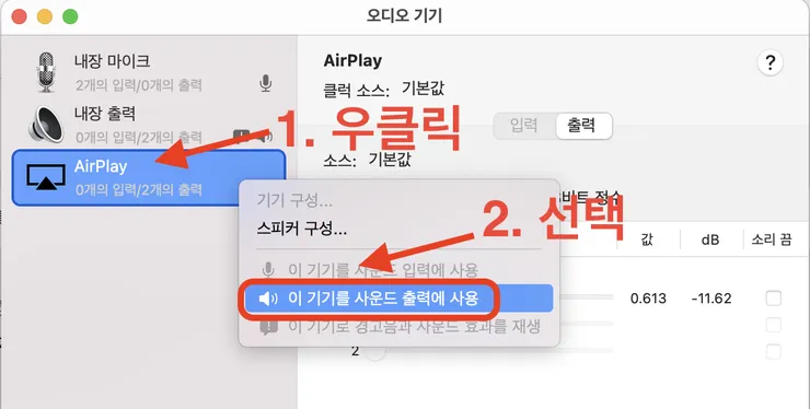

설정 방법 종합해드립니다.
먼저 맥의 사운드 출력을 홈팟 스테레오로 설정해야 합니다.
  1. 맥에서 TV앱을 실행 후 아무 동영상을 실행한 다음 출력을 홈팟 스테레오로 지정
  2. 오디오 MIDI 앱을 실행 후 Airplay를 우클릭 - 이 기기를 사운드 출력에 사용 선택
위의 작업을 마치면 해당 TV앱이 종료되기 전까지 대부분의 상황에서 홈팟스테레오가 기본 사운드 출력 장치가 되며,
유튜브, 넷플릭스의 오디오 싱크가 정확하게 맞으며 재생 됩니다.
