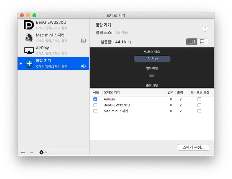

4. 앱 서랍에서 기타-오디오 미디 설정으로 갑니다.
5. +를 눌러 통합기기를 추가하고, AirPlay 체크박스를 선택해줍니다. 이 체크박스는 tv앱을 켜서 동영상을 돌리고 있을때만 나타난다고 합니다.

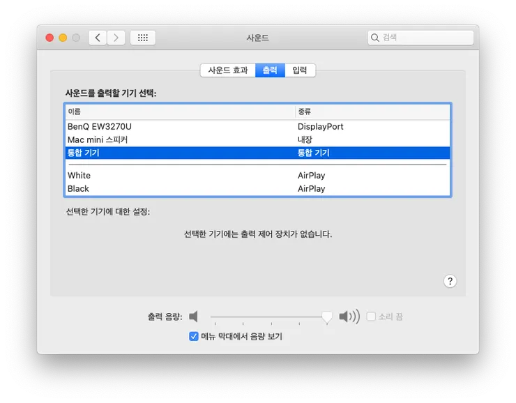

6. 이제 데스크탑 화면의 우상단 오디오 출력 소스 선택에서 통합기기를 선택합니다.
7. 유튜브나 넷플릭스를 켜고 스테레오 페어링 된 홈팟에서  오디오가 잘 나오는지 확인합니다.
