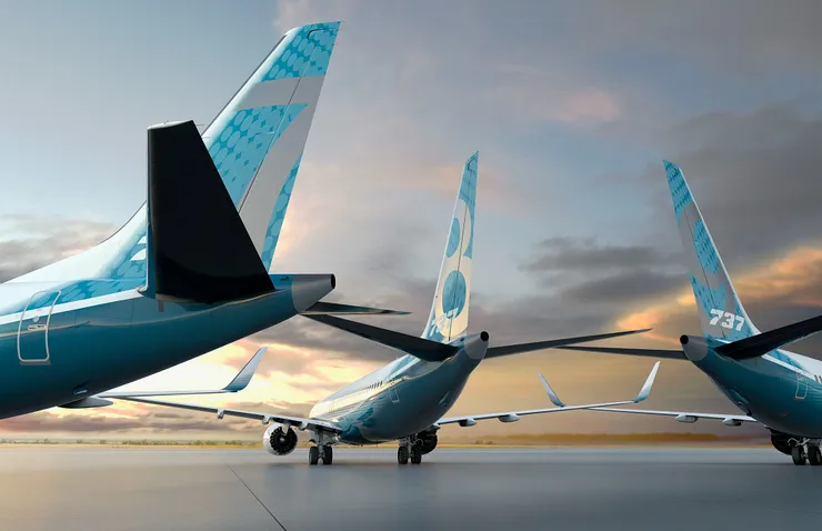

737 MAX의 꼬리날개. 윙렛이 스플릿 시미터가 아닌 것을 보면 프로젝트 초기의 이미지임을 알 수 있습니다.

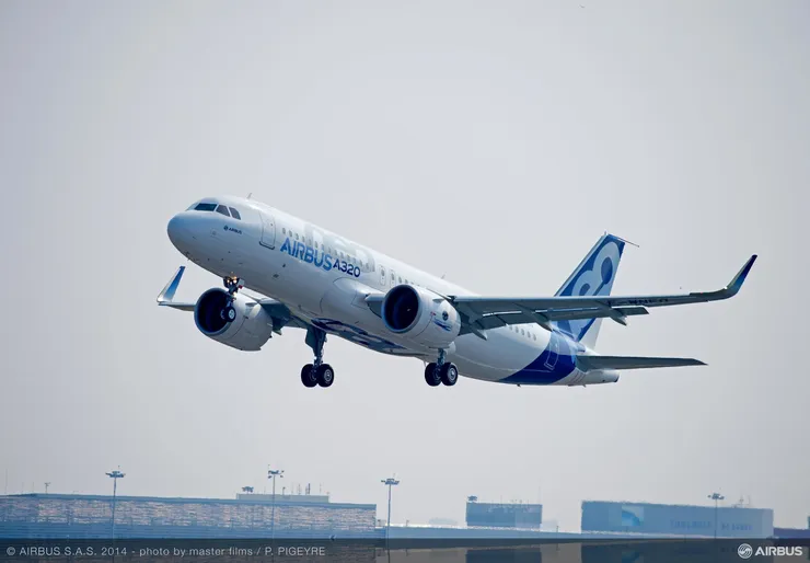

첫 비행을 실시하는 A320neo

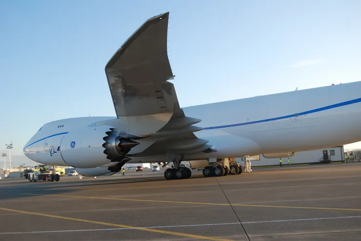

747-8F의 탄소 복합재 날개. 여전히, 탄소 복합재 날개는 금속제 날개에 비해서 제작에 많은 시간이 소요됩니다.

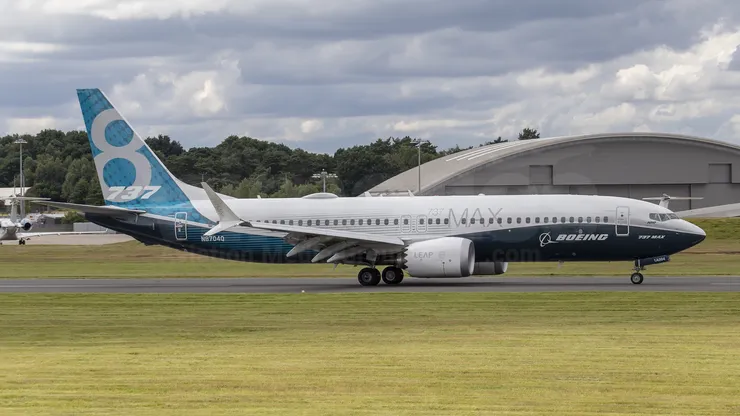

737 MAX 8. 노즈기어가 길어졌다고 합니다. 고개를 픽 숙인것 같은 A330과는(320의 오타가 아님) 살짝 다른 인상입니다.

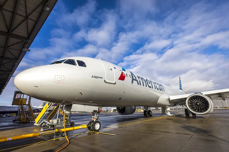

아메리칸 항공의 A321neo(출처: 아메리칸항공)

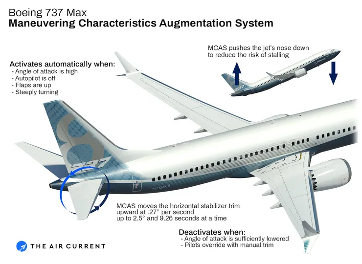

737 MAX의 MCAS. 737 MAX의 비행특성을 NG와 비슷하게 만들어 주기 위해 개발되었습니다. 대충 받음각이 너무 높다 싶으면 그걸 상쇄하는 장치라고 보시면 되겠습니다.

MAX가 MCAS 같은거 없어도 기존 NG 조종사들이 그렇게까지 조종에 애를 먹을 기종은 아니고 그냥 엔진 추력을 높이면 NG 보다 고개를 쳐드는 경향이 좀 있다라는걸 시뮬레이터 교육을 좀 받으면 됐을 거라는 얘기도 있던데요. 그렇다면 추락한 이미지와 운항 불가로 인해서 물어줘야 할 돈을 생각하면 MCAS 같은거 안만들고 그냥 737MAX 운항에 필요한 교육을 늘리는 편이 손해가 적지 않았을까 싶습니다. 역사에 자주 등장하는 소탐대실의 대표적 예가 아닐까 싶어요.
TrentXWB
IP 141.♡.240.251
06-18 2019-06-18 16:45:54
예, 말씀하신 내용도 일리가 있습니다. 조종사의 Type Rating에 대한 내용은 본문에 적지는 않았는데, 보통 업그레이드형이 마케팅 포인트로 삼는게 추가 훈련이 없어도 된다는 점이 되는 경우가 많습니다. 새로운 Type Rating이 필요해질 경우 A320과의 경쟁에 완벽히 노출되는 점도 생각해 봐야 할 점일 것이고요.. 그렇다보니 MCAS의 도입은 필연적인 것이 되었습니다.
또 한편으로는 A320의 경우 FBW 기종이기 때문에 조종 특성 변화를 소프트웨어가 더 유연하게 흡수할 수 있습니다. 737은 그렇지 않다보니 MCAS를 애드온으로 얹게 되었고요. 여러모로 737에는 한계점이 도래하고 있다는 점은 불변의 사실 아닌가 하는 생각입니다.

사실 type rating 문제도 있는데 실속 근처에서 조종면 움직임과 받음각이 리니어하지 않게 반응하는게 더 큰 문제였다고 합니다. 이걸 해결하지 않으면 상용기 FAA 인증이 나오지 않는다고 들은거 같아요.
TrentXWB
IP 141.♡.240.251
06-19 2019-06-19 16:19:47
@touko님 MCAS 문제는 사실 파일럿이 아닌 입장에서 쉽게 어떻다 말을 하기가 너무 어렵더군요. 얕은 지식으로 본문에 써 두면 오히려 문제가 되지 싶어서 그냥 거짓말은 없다 수준에서 갈무리했습니다. 애널리스트들이나 전문가들 사이에서도 이런저런 말들이 너무 많이 오가는 상황입니다.

MCAS는 어떻게 보면 737이 FBW 항공기가 아니기 때문에 애드온으로 들어가다 보니 별도의 이름을 갖게 되어서 주목을 받는 면이 크다고도 볼 수 있을 겁니다. 다른 여객기의 FBW 시스템도 비슷한 일은 계속 하고 있습니다만 그냥 FBW의 일부에 포함되어 있습니다. 하지만 센서 구성을 왜 그런 식으로 했는지는 여전히 미지수입니다. 비슷한 기능을 에어버스는 3개의 센서 입력을 바탕으로 유사한 정보를 보내는 2개를 킵하고 좀 동떨어진 정보를 보내는 1개를 버리는 식으로 운영되거든요.

@V150님 제 사견으로는 민항기 FBW 경험이 상대적으로 떨어지는 보잉측이다 보니 디자인 리뷰 프로세스에서 관련된 부분을 놓치지 않았나 추측이 됩니다.

@V150님 보잉도 그러한 방식을 고려했지만 결국 단가문제가 제일 컸고, 이에대한 변명으로 다년간 축적된 운항데이터를 분석했을 때 여분의 보조센서를 통한 failsafe 구성을 하지 않아도 큰 문제가 발생하지 않을 것이라는 통계분석을 믿고 GO 했다는 것으로 알고 있습니다. 어떻게 보면 위기상황에서 종합적으로 데이터를 수집하여 판단하는 조종사의 능력을 과대평가했다고 볼 수도 있겠네요.

@Yeonfeel님 MCAS도 쉽게 무력화시키는 방법이 있다고는 합니다만(스위치 말고도, 저속에서는 플랩을 1도만 내려도 MCAS는 꺼진다고 하더군요), 그런 방법들을 제대로 알려주지 않았다는 면에서 조종사를 그렇게 믿었던건 또 아닌것 같습니다. 계속해서 반박에 반박이 꼬리를 무는게 MCAS 문제의 난맥상이라고 하겠습니다.
