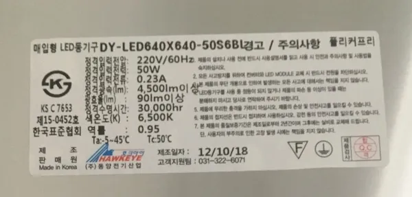

위의 LED 조명 스펙은 얼마전 소망전기공사가 시공한 동탄 타운하우스의 거실용 엣지등의 스펙입니다. 루멘은 4500lm 이상이라고 표기되었고 당시 가로, 세로 길이가 약 2.2m였습니다. 이때 조도는 얼마가 나올까요?
E=4500/(2.2)^2=4500/4.84=929.752[lx]
900lx 이상 값이 나와 거실에서 사용하기에 충분히 밝은 것으로 나타납니다.

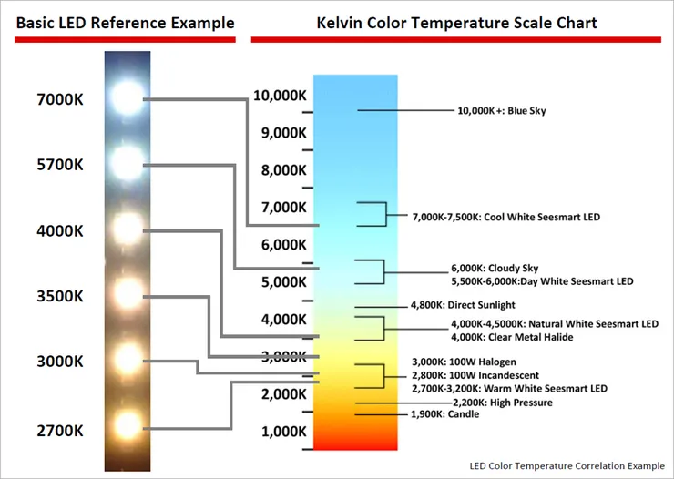

위의 이미지는 LED 조명의 색온도를 사용합니다. 2,700K~7,000K 수준의 색온도가 우리가 일반적으로 구입할 수 있는 색온도의 범위 입니다.
오른쪽 스케일 차트를 보면 참고삼아 볼만 합니다. 촛불의 경우 1,900K, 100W 할로겐은 3,000K 수준입니다. 직접 받는 햇빛의 수준은 4,800K 정도라는 것을 알 수 있습니다.

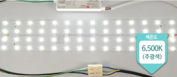

주광색(6,500K)
주광색은 일반 사무실에서 많이 사용되는 색으로 선명하고 차가운 느낌의 백색을 가진 색입니다.

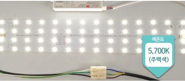

주백색(5,700K)
주백색은 거실에서 많이 사용하는 색상으로 청색광이 빠져 백색이면서도 차가운 느낌이 없습니다.

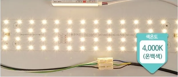

온백색(4.000K)
온백색은 고급스러우면서 은은한 색상으로 눈이 가장 편하게 느끼는 색상입니다. 집안 메인등으로 두기에 가장 괜찮습니다.

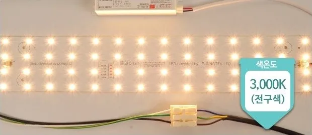

전구색(3,000K)
전구색은 백열전구의 느낌이 나는 색상으로 따뜻하면서 분위기와 편안함을 느낄 수 있습니다.
