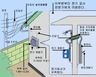

그러나 그럴만한 이유가 있습니다. 집으로 들어오는 전선은 한전이 담당하는 전선과 집주인이 담당하는 전선으로 구분 되어 있습니다. 즉, 한전이 책임져야 하는 부분과 집주인이 책임져야 하는 부분으로 나눠 집니다.

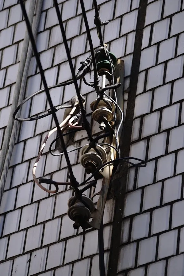

단상 220V의 인입구
이렇게 구분된 곳을 인입구라고 하는데 인입구는 간단하게 한전에서 들어오는 전선과 수용가로 들어가는 전선으로 분기가 되는 지점입니다.
바로 위의 사진 부분에서 전봇대쪽으로 가는 전선을 인입선이라고 하며 한전에서 담당하는 전선입니다. 녹색과 검정색을 꼬아 만든게 보통이고 매우 튼튼한게 특징입니다. 일반적으로 DV전선(인입용 비닐전선)을 사용합니다. 3선식인 경우는 녹색과 검정색에 파란색까지 꼬아져 있습니다.

한전과 수용가의 책임 구분
위의 이미지는 지금까지 설명한것을 이미지화 한 것입니다. 이미지를 보아하니 일본에서 구한 이미지 같습니다. -_-;;;

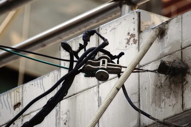

 특히 이부분에 문제가 생기면 차단기가 따로 작동하지 않아 그대로 사고 위험이 있습니다. 보통 수용가측 인입선이 터지게 되면 폭탄이 터지는듯한 큰 소리로 '펑'하는 소리가 납니다. 주변에 사는 주민들은 무슨일이 일어났나 관심을 가질 정도로 크게 나고 무서워서 빨리 해결 되길 바라지요.
저희 소망전기공사도 수용가측 인입선을 교체하는 일을 할때는 마치 이웃 주민들이 저희를 보는 눈빛이 슈퍼맨 내지는 해결사 같이 봅니다. 전기에 대해 무관심 하신 분들도 인입선이 터져 나는 소리를 들으면 전기가 무섭다고 느끼신다고 합니다.
참고로 이 소리는 집 안에서 전기를 많이 쓸수록(부하 전력이 클수록) 크게 납니다.
수용가측 인입선 교체를 위해 사다리차 동원
 보통 인입구가 집의 옥상이나 옆 벽에 딱 붙어 있다보니 때에 따라 사다리차를 동원해야 하는 경우도 있구요, 전기를 살아있는 상태(활선)에서 공사를 해야하기 때문에 매우 위험한 공사입니다. 그래서 보통 이러한 작업은 배테랑급 전기 기술자가 아니고서는 쉽게 하기 어렵습니다.
수용가측 인입선이 터진 모습
이렇게 전기는 전선을 타고 계량기까지 오게 됩니다. 그러나 계량기 부근 전선들도 오래되면 삭아서 문제를 일으키는 경우가 종종 있습니다. 본인이 살고 있는 집이 20년이 지났으면 한번쯤은 인입선 상태를 살펴보시기 바랍니다. 오래된 주택일수록 인입선의 상태는 좋지 않습니다.
삭아 터져버린 계량기 1차측 전선(左) 및 터질 위험이 있는 계량기 2차측 전선(右)

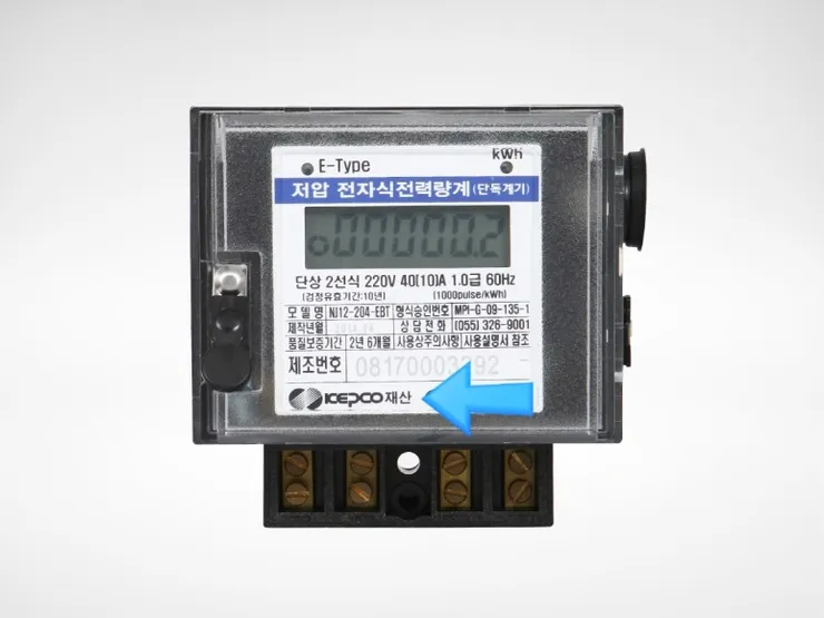

위의 사진을 보면 다양한 계량기 종류를 볼 수 있습니다. 일반인들은 계량기를 보며 그냥 계량기라고 생각하지만 전기기술자들은 딱 보고 이 계량기가 한전것인지 아닌지 바로 구분을 합니다.
방법은 매우 간단합니다.
한전계량기는 한전(KEPCO) 재산임을 명시합니다.
보통 위에 사진과 같이 한전 계량기는 자신의 몸 어디엔가 한전 재산임을 명시하면 한전계량기라고 볼 수 있습니다. 달리 말하면 건물을 철거하면 한전은 위 계량기를 가져가버립니다. -_-;;

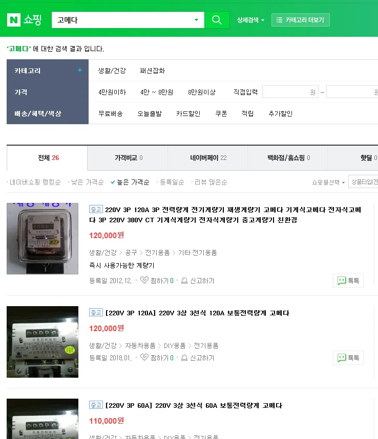

때에 따라선 세대마다 한전계량기를 모두 설치를 안하는 경우가 있습니다. 세대가 작은 집이라 전기를 덜 쓰거나 상점의 경우도 그런 경우가 있는데요.
보통 자계량기라는 단어를 두고 '고메다'라는 일본어를 씁니다.
분전함 속에 차단기도 부모(메인차단기)와 자식(서브 차단기)로 구분되어 있듯 계량기도 부모와 같은 한전계량기가 있는가 하면 여기에서 빠져나와 자식인 자계량기가 있는 경우가 있습니다.
'고메다(子メーター)'라는 단어는 명백하게 일본어 입니다. 뒤에 붙은 메다는 계량기의 영어인 meter를 일본어로 메-타 라고 읽고 앞에 자식을 뜻하는 한자 子는 본래 '꼬'로 읽지만 초성에 오는 경우엔 '고'로 읽습니다. 그래서 고메다라고 하는 일본어를 그대로 쓰는 것입니다.
영어로는 Master Power Meter(모계량기, 한전계량기)와 Subpower Meter(자계량기)로 표기 합니다. 이에 맞게 우리도 주 계량기, 부 계량기 등으로 순화 했으면 좋겠다는 생각이 듭니다.
'고메다'라고 쇼핑에서 검색한 결과
하지만 현실은 아직 고메다라고 쓰이는 경우가 많은것 같습니다. 비단 전기쪽만 아닌 상수도 쪽에도 수도 자계량기를 고메다라고 하더군요. 많은 부분에 언어 독립이 필요 한 것 같습니다.

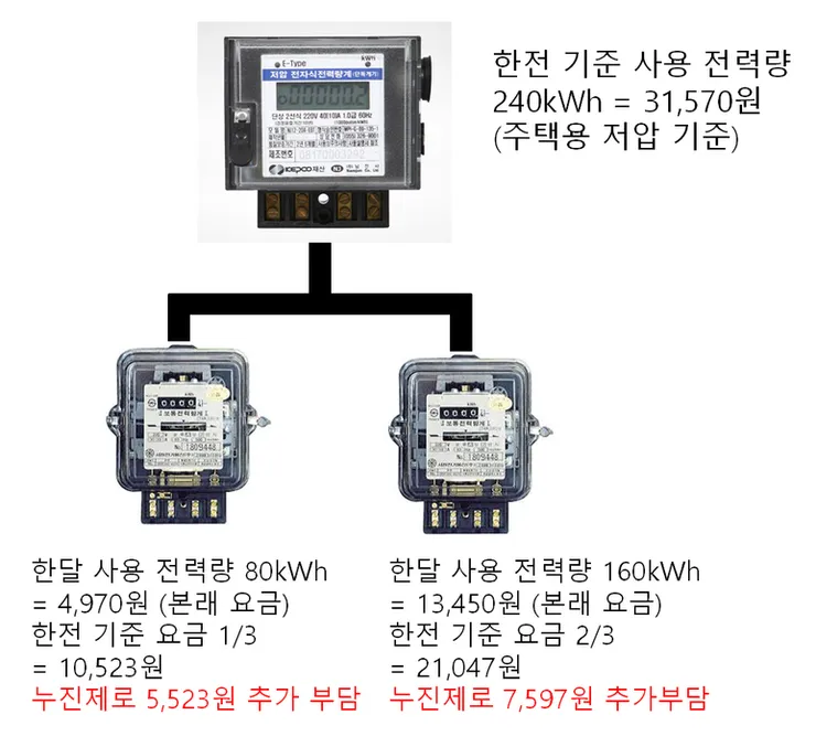

최근에 와서는 기존에 설치된 자계량기를 철거하고 한전 계량기를 설치하는 경우가 많아졌습니다.
그 이유는 일단 한전 계량기가 설치 되어 있지 않으면 전/월세 등이 잘 안나간다고 하시더군요. 전/월세에 입주하는 분들 입장에선 집주인이 주먹 구구식으로 계산해서 얼마 내라고 하는 전기요금을 잘 믿을 수 없다고 합니다. 더구나 최근에는 에어컨 등 소비전력이 높은 제품을 사용하는 경우가 많다보니 누진제 구간 문제로 분쟁이 종종 있었습니다. 그 이유는 이렇습니다.
우리나라 가정용 전기는 누진제를 하고 있습니다. 200kWh와 400kWh, 1000kWh 구간에서 전기요금이 급격히 증가하는데 위와 같이 자계량기를 설치 하다보면 서로 전기 사용량이 많지 않아도 추가로 부담해야 할 금액이 늘어 나게 됩니다.
더구나 위에 이미지 처럼 한쪽이 과도하게 전력을 많이 사용하면 아무리 칼같이 전력량의 비율로 나눈다 하더라도 전기요금을 칼같이 나누기가 어려워지죠.
그래서 최근에는 세입자들이 집주인에게 한전계량기를 설치 해달라고 하는 경우가 많습니다.

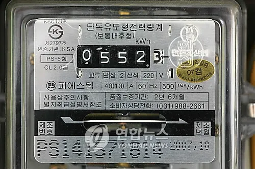

일반 단상 220V 방식의 전력 계량기(전력량계)
먼저 기계식 전력량계를 살펴보겠습니다.
계량기는 KS마크가 참 중요합니다. 어느 전기제품이든 그렇겠지만 특히 돈과 안전을 모두 담당해야 하는 계량기 특성상 KS인증 마크가 있다는건 그만큼 신뢰 할 수 있는 제품입니다.
단독유도형전력량계란 어느 세대만 단독으로 사용 할 수 있는 용도로 회전자에 유기된 전류와 자계의 상호작용으로 인해 구동토크가 생기는 모터형 계기...라는 어려운 말로 사전은 정의를 내리고 있습니다.
간단하게 전기를 쓰는만큼 원판을 회전시키는 구조로 작동한다고 보시면 됩니다.
10시 방향부터 설명 하겠습니다.
'PS-5형'란 제조사의 특징 넘버입니다. 피에스텍이라는 회사가 분류한 모델명 같은 것입니다.
CL 2.0급이란 정밀도를 이야기 하는 것으로 2.0급은 오차범위가 2%입니다. 1.0급, 0.5급도 있는데 수치가 낮을수록 오차가 적어집니다. 일반 가정과 같이 500kW 미만의 수용가는 2.0급을 사용하며 500~10,000kW의 수용가는 1.0급(오차범위 ±1%)의 정밀 전력량계, 10,000kW 이상의 수용가는 0.5급(오차범위 ±0.5%)의 특별 전력량계를 사용합니다.
위의 제품은 교류 단상 2선식 220V에 맞게 나온 전력량계라는 이야기 입니다.
40(10)A라는 이야기는 전력량계의 정격전류를 이야기 하는 것으로 40A(220X40=8,800W)까지 버틴다는 이야기입니다. 달리 말하면 가정에서 전력을 8,800W 이상 사용하면 계량기가 터질 수 있다는 이야기입니다. 물론 그전에 집 내부에 있는 차단기가 먼저 작동해서 전기를 끊겠지요.
차단기가 고장난채로 과부하 전류를 사용하면 전기 화재 가능성은 물론 계량기까지 터질 수 있습니다. 그래서 전력량계의 정격 전류는 차단기의 정격전류보다 크거나 같게 해야 합니다.
괄호안에 10A는 테스트 할때 사용한 전류로 기준전류라고 합니다.
 KS 인증 받을때 10A로 테스트 해서 인증 받았다는 이야기입니다.
그리고 우리가 사용하는 전력의 주파수인 60Hz.
그 다음은 계기정수라고 하는 것이 나오는데 전기 기사 준비하시는 분들은 한번 꼭 확인 하시기 바랍니다. 500rev/kWh라는 것은 1Kwh를 사용하면 원판이 500회 회전 한다는 것입니다. 이를 역산하면 1000/500=2로 원판이 1회전시 2W의 전력을 소모 했다고 볼 수 있습니다.
그런데 이런 의문이 들 수 있습니다. 일반 가정이 아닌 큰 상점이나 산업 현장에선 엄청나게 많은 전력을 소모할텐데 원판이 너무 빨리 돌다가 전력량계가 망가지는게 아닐까요?
소망 김기사도 전기 공부하기 전엔 그런 생각을 했습니다.
이런 경우에는 저런 계량기를 사용하지 않고 변성기 취부형 계량기를 사용합니다. 전기 기사를 공부하시는 분들은 아시겠지만  PT(계기용 변압기)와 CT(계기용 변류기)를 함께 연결해서 각각의 PT비와 CT비를 곱해줘야 제대로 된 전력량이 산정됩니다.
달리 말하면 변성기의 비율만큼 원판의 회전속도는 늦어지게(rev 수치가 작아지게 )됩니다. 일반적으로 120A 이상(220V 기준 26.4kWh) 이상 사용하면 CT를 설치 하게 됩니다.
예를 들어 CT와 PT를 통해 측정된 변성기취부형 계량기의 전력사용량이 5kWh라고 하고 CT비가 20/5 이고 PT비가 660/110 이였다고 하면 실제 전력 사용량은5(계량기 측정전력량)*4(CT승률)*6(PT승률)=120kWh가 되는 것입니다.
제조번호의 경우 한전에서 계량기를 관리 할때 사용하는 번호입니다. 전력량계 자체가 한전 재산이라 그렇습니다.
제조년월을 표기한 이유는 제조사가 품질보증기간을 산정할때를 대비해 표기 한 것입니다. 즉 보증기간 안에 고장났으면 제조사에서 처리하지만 보증기간이 지났으면 한전측이 처리하라는 것입니다.
사진 속 제품은 2007년 10월에 제조되었고 보증기간이 2년 6개월(30개월)이니 이미 보증기간이 지난 제품입니다.

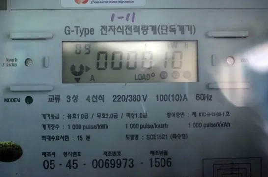

3상 4선식 전자식 계량기
전자식 계량기는 따로 원판이 없어서 전력량을 지금 얼마나 많이 쓰는지 시각적으로 어려움이 있습니다. 그러나 액정 왼쪽에 마치 피자 조각마냥 쪼개져 있는 원이 전력을 많이 사용할수록 빠르게 회전하는 모습으로 보여줘 인식 할 수 있게 해줍니다. 차단기를 내리는 등 전력이 공급되지 않을때는 저 피자가 완전 원형의 모습으로 바뀌게 됩니다.
참고로 원판 주변에 화살표 모양인 아래에서 간단히 언급할 진상 전류와 지상 전류를 표기 하는 것입니다.
위의 이미지는 가장 많이 쓰이는 3상 4선식 전자식 계량기의 모습입니다. 앞서 이야기한데로 자신에게 맞는 전원이 무엇인지(교류 3상 4선식), 전압이 무엇인지(220/380V), 정격전류와 기준전류, 그리고 주파수가 표기되었습니다.

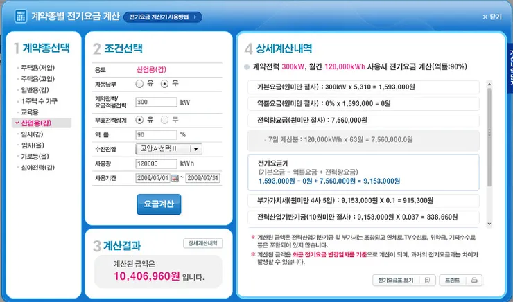

결국 전자식 계량기는 단순히 우리가 실제 사용하는 유효전력뿐만 아니라 무효전략과 피상전력도 표기해주고 이를 통해 역률도 계산 할 수 있답니다. 실제로 한전에서는 주택용 요금이 아닌 경우에는 역률을 기반으로 전기요금을 할인해주거나 추가 징수 하고 있습니다. 참고로 전기요금은 유효전력에 한해서만 부과 됩니다.
한전 사이버지점 전기요금 계산기에서 산업용에 표기된 역률 및 무효전력량계
역률이 90%보다 높게 나오면 1%당 1%씩 할인해주고(최대 5%) 60% 이하에서는 1%당 1%씩 할증 된다는 것입니다. 역률을 높이기 위해선 적절한 용량의 콘덴서를 설치해 전압과 전류의 위상을 조절해야 합니다. 아마 전기기사 공부하신 분들은 부지런히 이 부분에 대해 이해하고 계산하고 암기 하셨을것이라고 생각합니다. ㅎㅎ
액정 7시 방향에 A라고 써있는 부분은 시간대를 표기하는 것으로 시간대에 따라 전기요금이 다른 경우를 대비해 표기 하는 것입니다. A는 주간(중간부하) 시간대, B는 저녁부하(최대부하) 시간대, C는 심야부하(경부하) 시간대를 말합니다.
액정 6시 방향에 LOAD란 부하상태를 말하는 것으로 LOAD O이면 현재 전류가 흐르는 상태, LOAD X이면 현재 차단 상태를 말합니다.
액정 4시 방향에 원문자로 V1, V2, V3는 3상 전압의 결상 표시로 결상 상태이면 해당 전압이 점멸로 표기 해줍니다. 온전하게 3개가 들어오면 정상 상태라는 것이지요.
전자식 계량기는 내부에 작은 배터리가 있어서 정전 상태여도 위의 정보를 모두 저장(최소 90일 이상) 시켜 둡니다. 즉 언제 어느 시간에 얼마나 전력을 사용했는지에 대해 시간이 지난 후에도 정보를 파악 할 수 있다는 것이지요. 물론 메모리 용량에 따라 오래된 정보는 차츰 지워집니다. 자동차의 블랙박스를 상시로 돌리는 것이라고 생각하시면 되겠네요.

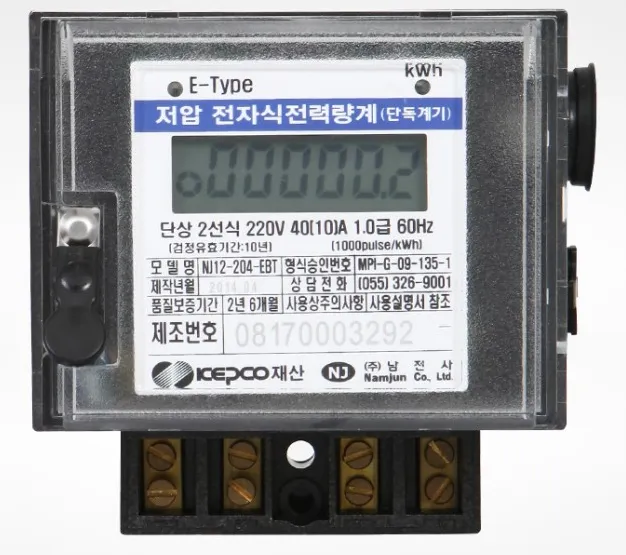

단순한 구조의 단상 220V용 전자식 계량기
일반 가정에서 사용하는 단상 220V용은 위에 3상용보다 훨씬 단순하게 구성되어 있고 크기도 작습니다. 제품 타입마다 다르지만 유효전력과 무효전력이 모두 표기가 되는 제품도 있고 없는 제품도 있습니다. 위의 제품은 무효전력을 체킹 해주는 제품은 아닙니다. 그리고 다른 기능도 없는 아주 단순한 녀석이지만 모뎀을 연결할 수 있게 되있어 검침원이 직접 눈으로 보지 않아도 체킹을 할 수 있습니다.

전력량계는 한전 것인데 인입선은 수용가 것이라는게 좀 이상했어요.. 전력량계까지 한전 소유로 하면 더 깔끔하지 않았을까 싶기도 하고..
옥타코어
IP 175.♡.2.60
10-23 2018-10-23 21:33:14
전력량계를 한전이 소유하는 이유는 누군가 장난 치거나 훔쳐가게 될걸 대비해 관리 차원에서 그렇습니다. 그리고 수용가쪽 인입선을 한전에서 책임 질 수 없는건 건물 자체가 한전 소유가 아니기 때문이지요. 자기 건물 시설에 문제가 생겼으면 자신이 고쳐야 하는 것이지요. 한전이 모든 건물의 인입선을 관리한다면 그것만으로도 이미 한전은 일 다한 것이 될겁니다.

예전에 다가구 주택에서 살때 세입자 주거 공간에 말씀하신 고메다^^;가 달려 있어서 누진제를 낮추기위해 한전에 "1주택 수가구"를 신청해서 사용했습니다.
매번 계량기 확인하고 전기요금을 직접 받아야해서 저와 세입자 모두 불편했었던 기억이 있습니다.
스마트 그리드 사업 진행하는 일부 지역의 경우 제한적으로 신청을 받아서 원격검침 및 스마트폰으로 여러정보를 실시간으로 확인 가능한 계량기로 교체해주더라구요.

전자식 계량기가 기계식에 비해 전기요금이 많이 나온다는 썰이 있던데
이부분에 대해서 알고 계시면 알려주세요
