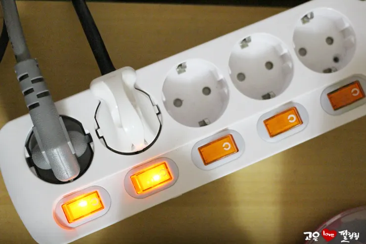

스위치 달린 제품의 가장 큰 장점은 각개 콘센트에 스위치가 달려 있어 사용하지 않는 전원 코드를 일일히 뽑지 않고도 전원을 차단시킬 수 있는 것입니다. 멀티탭을 눈 앞에 두고 쓰면 크게 문제될 것이 없지만 책상 밑 구석 어디에다가 두고 사용 하면서 전원 코드를 뽑으라고 하면?
일단 배나온 소망 김기사는 웅크리는것 자체도 곤욕입니다만 뽑고 다시 꽂으려고 하면 또 웅크려야 합니다. ㅜㅜ
그리고 플러그와 콘센트는 한몸같이 단단하게 꽉 연결되어야 안전하지만 어설프에 연결해 접속 불량으로 인한 전기 사고도 날 수 있습니다.  이럴때 스위치 달린 제품은 굳이 힘줘서 뽑고 꽂지 않고 그냥 자연스럽게 스위치 버튼만 누르면 전기 공급을 제어 할 수 있지요.
보통 스위치에 작은 다이오드 등이 있어 사용중일때와 아닐때 시각적으로 구분이 가능하다는 점도 하나의 장점이 됩니다.
제품마다 차이가 있지만 과부하시 바이메탈이라고 하는 녀석이 끊어져 해당 콘센트 전원을 차단시키는 제품도 있습니다. 하지만 이러한 제품은 가격이 고가입니다.
그런데 공교롭게도 이렇게 개별 스위치 있는 제품을 싫어하시는 분들도 있더군요. 보통 컴퓨터 사용을 위해 책상 밑에 두고 사용하시다가 실수로 발로 스위치를 건드려 전원이 나가는 경험이 있는 분들은 좋아하지 않으시는 것 같습니다. 소망 김기사가 그랬다는건 아니구요... ㅎㅎ
중요한 점 한가지 말씀 드립니다. 전기를 많이 사용하는 고용량 제품을 멀티탭을 통해 사용해야겠다는 경우엔 스위치가 없는 제품을 추천 합니다.
보통 멀티탭 마다 정격 용량이 있고 이는 제품에 상세히 설명되어 있습니다.
위의 제품의 경우 2,800W까지 사용이 가능하다고 써있지만 실제로 2,500W 이상 제품 사용을 하는 것을 추천하지 않습니다. 이럴땐 개별 스위치가 없는 제품을 사용하는 것이 오히려 낫습니다.
개별 스위치가 있는 제품이나 없는 제품이나 사용할 수 있는 안전 전력량은 같지만 하나의 콘센트에 과하게 용량이 몰릴 경우 스위치가 있는 제품은 고장이 날 가능성이 높습니다.
이는 개별 스위치가 있는 제품은 각 콘센트마다 허용할 수 있는 용량이 상대적으로 없는 제품보다 떨어지기 때문에 그렇습니다.

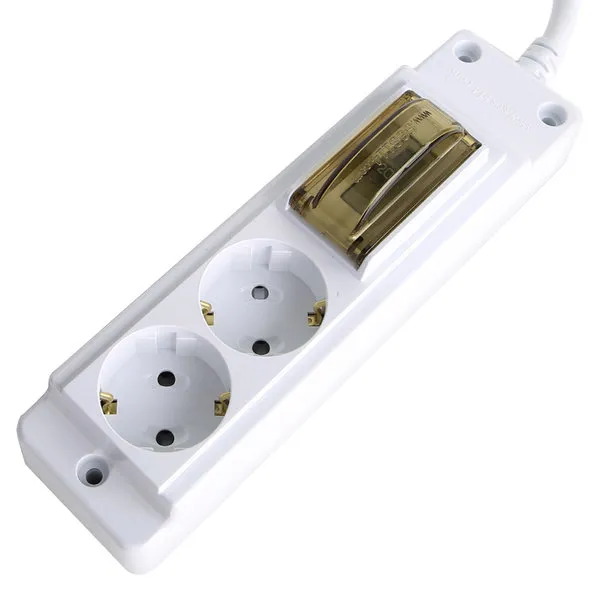

고용량 멀티탭에 가장 큰 특징인 바로 ①차단기 탑재 ②굵은 전선을 사용 입니다.
다른 멀티탭보다 훨씬 굵은 전선(2.5SQ)를 사용하고 20A 차단기가 들어있기에 과부하시 안전하게 전원을 차단하는 역할을 합니다.

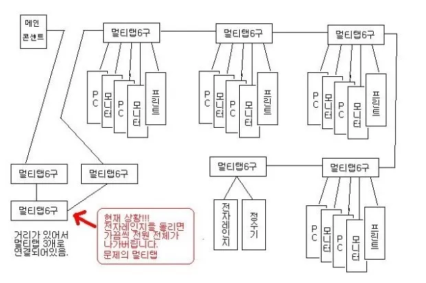

멀티탭에 멀티탭을 계속 연결 하는 것은 위험합니다. 몇년전 지식인 사이트에 위와 같은 질문이 있었습니다.
지식인 '멀티탭 과부하인것 같아요' 이미지
어떤 네티즌이 멀티탭을 이렇게 연결해서 사용중이라고 하는데 전자레인지 사용 중
자꾸 멀티탭이 나간다고 하면서 해결 방법으로 문제가 되는 멀티탭 구간을 굵은선으로 교체하면 되냐고 묻는 질문이 있었습니다.
단연코 소망 김기사는 'No!'라고 외치고 싶네요. 이럴 경우에는 전기공사를 하는 것이 안전 합니다. 최소한 전력을 많이 사용하는 전자레인지와 정수기쪽만큼은 직접 전원을 주는게 맞는듯 합니다.
멀티탭 길이가 짧아서 멀티탭과 멀티탭을 연결하는 경우가 있습니다.
가장 좋은 방법은 멀티탭 길이가 긴 것 하나로 사는게 가장 좋습니다만 여의치 않는 경우가 있지요.
 이럴땐 이렇게 하시면 됩니다.
편의상 전자제품과 직접 연결 되는 멀티탭을 1차 멀티탭, 콘센트를 통해 전원이 바로 들어오는 멀티탭을 2차 멀티탭이라고 해보겠습니다. 여기에서 1차 멀티탭에 많은 것을 물려놨으면 2차 멀티탭은 가능한 1차 멀티탭 외에 아무것도 안 꽂으시는 것을 추천합니다.
멀티탭을 많이 사용한다고 안전하게 사용할 수 있는 전기용량이 늘어나는 것은 아니기 때문입니다.
위에 지식인에서 문제가 되는 것은 1차 멀티탭에서 전력 소모가 많은 전자레인지를 꼽고 그외 멀티탭들을 이용해 다양한 OA기기를 꽂을것을 2차 멀티탭에 한번에 넣었기 때문입니다.

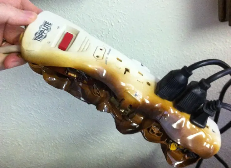

그나마 사무실 안에 차단기가 정상적으로 작동해 큰 문제가 안생겼지만... 차단기가 작동 안했으면 이런 모습을 볼 수 있습니다.
과부하로 인해 녹아버린 멀티탭
 위의 과부하 사진은 단순히 멀티탭에 물리고 물리는 문어발식이 원인이기도 하지만 전기용량이 큰 제품을 무리하게 멀티탭을 사용할때도 생길 수 있습니다. 에어컨이나 전열기 등 전기용량이 2kW 넘어가는 제품은 가능한 멀티탭을 사용하지 마시고 사용 하시려면 위에서 언급한 고용량 멀티탭을 추천합니다.

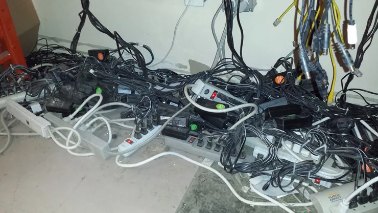

멀티탭 주변 정리가 안된 전선들
멀티탭 주변은 전선이 많기에 지저분하기 쉽습니다.
하지만 미관상을 떠나 안전을 위해서도 어느정도 선정리를 해두는게 좋습니다. 심하게 구부러지는 전선은 이론적으로 이야기 하면 좀 복잡하겠지만 전선은 꺽이는 부분에서 저항이 더 생겨 열이 발생하기 쉽기 때문에 가능한 꺽이지 않게 하는게 좋습니다. 아울러 너무 팽팽하게 당겨 놓는 것도 좋지 않습니다. 이는 전선의 장력으로 인한 단선사고가 날 수 있습니다. 이 부분에 대해선 전기기사 공부할때 많이 언급 됩니다.
최소한도 어떤 플러그가 어떤 제품의 플러그인지 구분 할 수 있을정도로 정리하는게 좋습니다.
요즘엔 멀티탭 전선 정리함등이 많이 나오고 있으니 디자인 보고 맘에 드는것을 구입하셔서 이용하셔도 좋습니다.

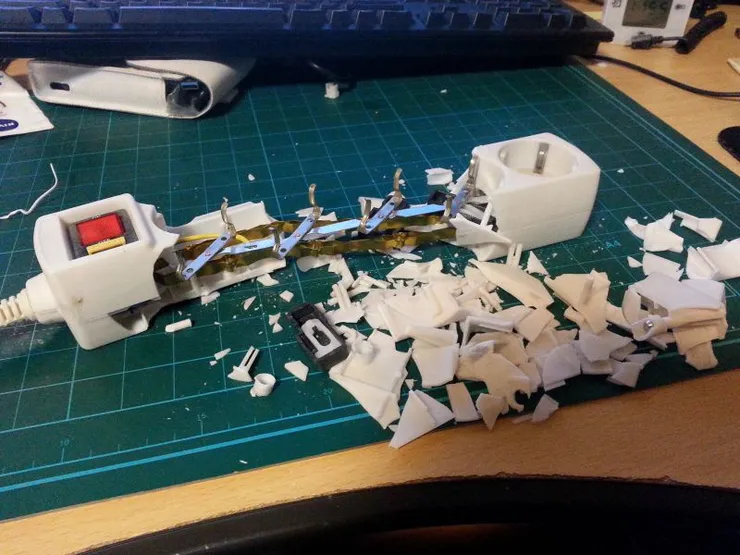

이 외 멀티탭이 더려워졌다고 물로 딱지 마십시오. 감전 위험이 있습니다.
그리고 멀티탭 역시 다른 전자제품과 같은 소모품입니다. 영구적으로 사용 할 수 있는게 아니고 전기용량이 많은 제품을 오래 사용하시거나 먼지나 습기가 많은 장소에서 사용 할 수록 수명이 단축됩니다.
멀티탭은 수리가 아예 불가능한건 아니지만 보통 수리비 공임이 새 제품 가격보다 비싸는 경우가 많으므로 고장이 났다 싶으시면 새로 하나 사시는게 정신 건강에 좋을듯 합니다.

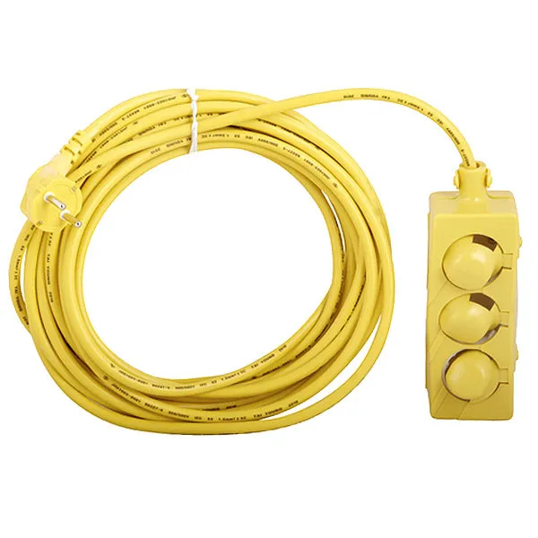

리드선(릴선)
얼마전에 저희 소망전기공사에 손님 한분이 '전기 굴렁이'가 있냐고 문의 해주신 분이 있었습니다. 순간 소망 김기사는 당황했습니다. 전기밥 먹은지 2년이 되었건만 굴렁이는 또 뭐지?
어떤 용도로 쓰시는거냐 여쭤보니 선을 길게 이어주고 감개가 있어서 전선을 감기도 쉬운거라고 하더군요. 순간 생각나서 리드선(릴선)을 꺼내주니 그게 맞다고 합니다.
보통 30m, 50m등 보다 긴 선이 필요로 할때 사용하는 것으로 리드선이나 릴선이라고 합니다.

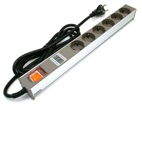

전류 표시창이 있는 멀티탭
가격이 좀 고가이긴 하지만 일반 PVC 재질이 아닌 알루미늄 재질에 전류 표시창이 있는 멀티탭도 있습니다. 사용하고 있는 전력량을 쉽게 알 수 있는 것이지요. 소망 김기사도 저런거 하나 있으면 좋겠다는 생각을 종종하지만 전류표시창을 몇 번 보고 안 볼것 같아 구입은 안했습니다. ㅎㅎ

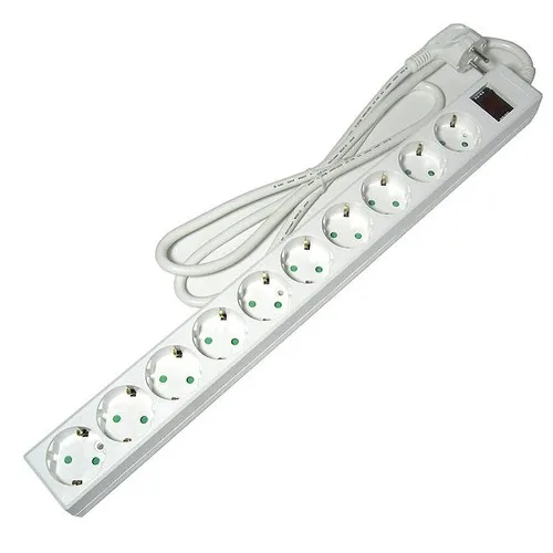

10구 멀티탭
위의 리드선(릴선)이 길이에 부족함을 달래주었다면 위의 10구 멀티탭은 콘센트의 부족함을 달래주는 듯 합니다. 보통 많아봐야 6구 정도 사용하기 마련인데 10구면 정말 넉넉하게 사용 할 수 있을것 같습니다.
다만 콘센트 구가 많다고 무조건 더 많은 전기용량을 소화하는 것은 아니기에 제품 스펙은 꼭 확인 하시기 바랍니다.

여기 과부하감시되는 쉴드멀티탭쓰고 있는데 좋습니다. 허용전력 초과되면 경보 올려줘서 편해요
