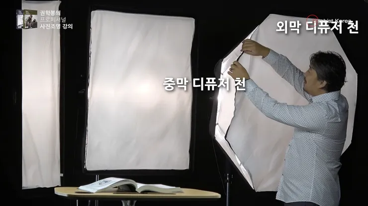

중막이라고 하는 내부의 막을 하나더 설치해 광균일도를 개선하면서 얻어 질 수 있습니다.
  • 발광면적 전체가 최대한 동일한 발광량을 가지는것을 광 균일도가 높다라고 합니다.
  • 중막이 있는 경우 광균일도가 올라갑니다. 이는 빛의 성격에 영향을 줍니다.

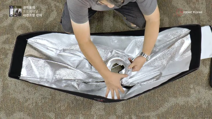

간단하게 일반적인 소프트박스의 조립과정을 영상으로 보여줍니다.
  • 소프트박스를 바닥에 펼쳐 놓습니다.
  • 살대를 소프트박스에 끼워넣고 스피드링에 맞는 홀에 끼워 줍니다. (메뉴얼이나 스피드링 참조)
  • 첫번째 살대가 가장 쉬우며 마지막 살대는 힘을 많이 줘야 합니다.
  • 중막과 외막을 설치하면 조립이 완성됩니다.

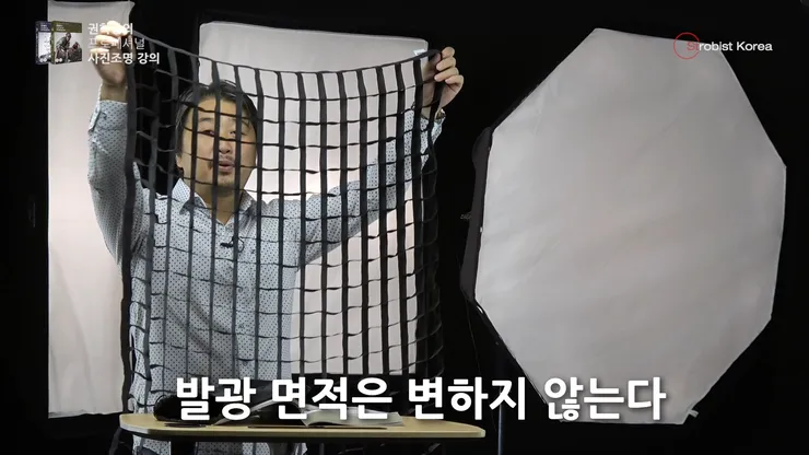

그리드 - 소프트박스의 확산각을 좁혀주기 위해 사용합니다.
소프트박스는 생각보다 확산각이 넓습니다. 여러가지 이유로 인해 확산각을 좁혀 주어야 할때 매우 유용하게 사용되는 액세서리 입니다.

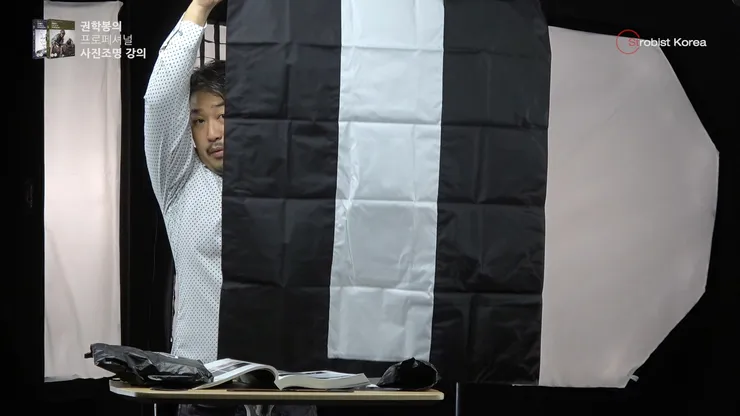

마스크 - 소프트박스의 발광면적 모양을 조정하기 위해서 사용합니다.
소프트박스의 발광면적 모양을 변형할때 저렴하게 사용할 수 있는 옵션으로 마스크가 있습니다. 주로 길쭉한 긴 직사각 소프트박스 모양이나, 원형이 있습니다.
그리드와 마스크를 보여주며 실제로 장착하는 시범을 보여 줍니다.
