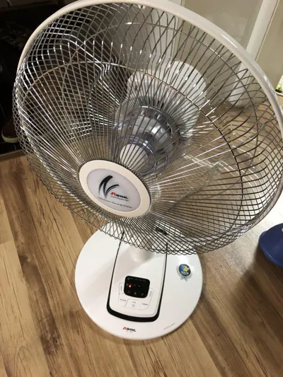

친구 집에 갔더니 손 대면 자동으로 꺼지는 선풍기가 있길래 집에 오자마자 폭풍검색으로 신일 SIF-14BEST 선풍기를 주문했습니다.
일반 선풍기와 다르게 망이 코팅 되지 않았습니다.
망을 터치하면 급 브레이크가 작동되어 순식간에 날이 멈춥니다. 삐삐빅 하는 비프음과 함께...
작동 시켜보면 정말 손을 대면 잘 꺼져서 당분간 걱정 없는 여름을 보낼거라 생각 했으나, 의외로 선풍기에서 나는 삐삐 거리는 비프음이 너무 시끄럽네요.

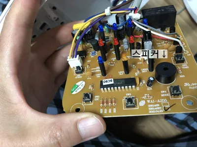

소리가 나는 곳은 버튼 패널이 위치한 곳이네요. 아마 스피커가 저기에 있을겁니다.

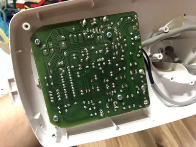

전원을 뽑고 바닥을 뒤집은 다음 하판 지지대도 분해 하고,
나사를 모두 풀어줍니다.
기판이 보이는데. 겁 먹지 말고 나사를 풀어줍니다.
스피커가 보이네요... 소리를 줄이기 위한 방법은
1. 스피커의 구멍을 막거나.
2. 스피커가 위치한 곳을 파악 하고 기판 반대쪽에서 납땜으로 스피커를 떼어내는 방법이 있습니다.
3. 스피커의 한쪽에 저항을 설치하거나 스위치를 뽑아서 소리를 줄이는 방법도 있겠네요.
나는 완전한 무소음을 원했으므로, 스피커를 떼어내기로 마음 먹었습니다.

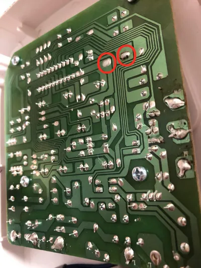

스피커의 위치를 보고 기판의 반대편에서 인두로 납을 녹여 스피커를 뗍니다.
손으로 살짝 당기면서 인두를 대면 한쪽씩 빠지구요...
빨간 동그라미 부분이 스피커가 위치한 곳이예요.
공장에서 만든 제품일텐데... 기판 납땜 더럽게 못했네요. ㅡ,.ㅡ;;;
초등학교 시절 라디오키트 만들었을때도 이것보단 잘했던 것 같은데...
불량 없이 작동 된다는게 신기할 정도예요.

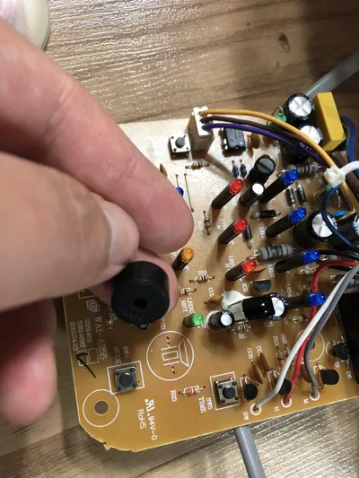

스피커를 떼고 나니 뭔가 홀가분해짐을 느낍니다.
스피커와 함께 의미 없는 기념샷....

납땜은.. 거의 대부분 자재가 자삽친걸로 웨이브 흘린거네요..
납땜상태가 별로라기 보다는.. 그냥 리터치 후에 세척이 미흡하네요.
사실상 동작에는 크게 상관이 없겠지만, PCB 상태를 보면 작업단가가 얼마나 저렴(?)했을지 보입니다..
agape
IP 61.♡.86.17
07-18 2018-07-18 06:35:47
hdmtbb님// 그렇군요. 뭔가 아쉬웠어요.
보이지 않는 부분도 깔끔하면 좋았을것 같은데 말이죠.

저런 pcb는 사람이 하는게 아니고 부품 위쪽에 올린 상태로 납물에 담궜다가 빼는 식으로 합니다. 이 작업을 사람이 하는 경우가 있기는 하지만 한 점 한 점 사람이 하지는 않습니다.
그런데 이런 선풍기가 있었는지 몰랐네요..
agape
IP 175.♡.26.146
07-18 2018-07-18 13:58:56
더높이님// 음, 그렇군요.
기판의 철사 자르는것도 기계가 자르는 건가요?

그냥 지나가던 땜쟁이인데요.. 그거 스피커가 아니라 피에조 버져라고 하는 부품입니다ㅎ. 소리내는 부품이란 건 같습니다만 원리가 좀 달라서요.. 그냥 직업이라 한 줄 적어봤습니다.
