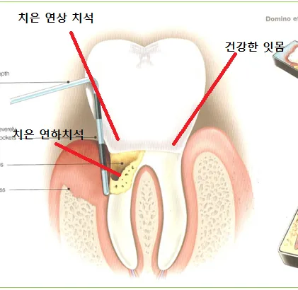

그런데 잇몸병이 심해지면 치석이 보이는 부분에만 생기는 것이 아니라 잇몸뼈를 녹이고 그 아래에도 치석이 생깁니다.
(그림은 센소다인 홈페이지에서 가져온것을 수정했습니다.)
스케일링은 치석을 제거하는 행위를 통칭하는 것인데... 그냥 스케일링도 시리고 아픈데 잇몸밑에 4mm정도 되는 곳에 스케일러를 대고 치석을 제거한다고 하면 어떤 느낌일지는 상상에 맡기겠습니다.
그래서 보통 잇몸밑에 생기는 치석( 치과의사가 잘난척하는 용어로는 치은연하치석)은 마취를하고 초음파 기구를 쓰지 않고 잘드는 손기구로 제거 합니다.  그것 잇몸치료라고 부르는 것이구요.
그래서 원래 뜻은 그렇지 않지만 쉽게 하는 말로 스케일링는 보이는 치석을 제거하는 거고 잇몸 밑에 있는 치석을 제거하는 것은 잇몸치료라고 합니다.
그래서 치과에서 잇몸치료를 해야 하는 케이스다라고 하는 것은 잇몸 밑에 치석이 많다=이미 잇몸뼈가 많이 녹은 상태다. 라는 뜻이고 그런경우에 스케일링만 하고 잇몸치료를 안받으면 정작 잇몸뼈가 녹고 있는 곳은 냅두고 보이는 곳만 청소하는 것입니다. (물론 스케일링을 하다가 보면 잇몸밑에 치석도 어지간히 제거 하기 때문에 꼭 그런건 아니지만...)
