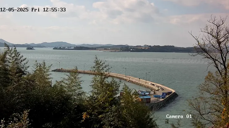

집에 서해 바다를 볼수 있는 cctv를 설치해서 주위 사람들이 인터넷으로 볼수
있게 하는 작업을 끝냈는데
보는 사람들이 카메라가 고정돼 있어 한 부분만 볼수 있다고
회전되는 카메라를 설치해 달라고 해서 자동 회전되는 카메라를 찾고 있읍니다.
 cctv 설치 전문으로 하는 업체에 일하시면 아래 조건에 맞는 카메라 추천 바랍니다
1. 4백만 화소 이상(아래 사진보다 해상도가 나아야함)
2. 야외용
3. 촛점 거리가 10 이상
4. 회전 범위가 90 도 ~ 120도  정도, 자동
   *.  120 이상으로 회전하면 바다를 벗어나므로 안됩니다

ipTIME C500G 모델을 보니 500 만 화소라 해상도는 되는데
1) 야외용이 아니고 실내용 입니다.(방수 안됨)
2) 렌즈 촛점 거리 4 mm 이므로 원거리 보기는 힘들고 실내 근거리만 됩니다.
원거리 볼려면 촛점 거리 12 mm 이상 되야 합니다.
3) 자동 회전 기능은 없는것 같습니다.
가격은 별로 문제 없습니다.
Hikvision 에 이런 제품이 있다고 나오는데
회전이 자동인지 수동인지를 구분을 못하고 있습니다.
