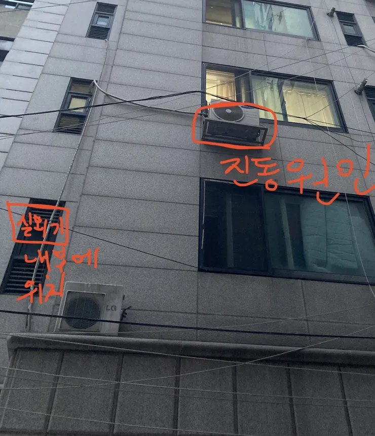

오피스텔 윗층에서 에어컨을 가동할 때 실외기의 진동 때문에 괴롭습니다.
불꺼진 부분이 제가 거주하는 공간이고 보일러/실외기실에 실외기가 설치되어 있습니다. 딱히 진동은 느껴지지 않고 매우 쾌적합니다.
그런데 윗층 에어컨을 가동할 땐 실외기 진동이 상당합니다. 윗층 내부에서도 창문형 에어컨 정도의 소음이 들립니다.
저희 공간에서는 그 정도는 아니지만 옛날 냉장고를 가동할 때 정도의 진동이 있습니다. 창문을 닫고 제 에어컨을 켜도 차단이 안되네요.
조용히 잠을 청할 때나 생각에 잠기고자 할 때는 확실히 방해가 됩니다. 우우우웅 하는 저음 진동이 은은하게 공기 중에 떠다닙니다.
바닥에 있는 실외기는 위-위층 실외기인데 그건 진동이 그닥 느껴지지 않습니다. 다만 제 창문 옆에 있어서 좀 찝찝하긴 합니다.

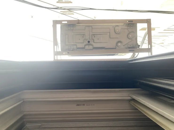

저의 공간 창문을 열고 찍은 사진입니다. 실외기를 거치하는 앵글과 벽이 붙어 있습니다.
윗층 집주인은 실외기를 보일러실로 이동해달라는 요구는 들어주기 어렵다고 이야기 하고 있습니다.
그리고 앵글과 벽 사이에 방진고무를 설치해도 진동을 차단하는 데 큰 도움이 안 될거라는 업자들의 조언을 받았다고 합니다.
질문입니다.
1. 현재 상황에서 실외기 진동을 줄일 수 있는 방법이 있을까요?
2. 앵글과 벽 사이에 제진, 방진 패드 정도로는 진동을 줄이기 어렵나요?
3. 현재 윗집에 설치된 정속형 에어컨을 인버터형으로 교체하면 진동이 확실히 줄어들까요?
