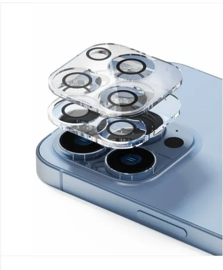

아이폰으로 사진 촬영을 하다 보면 늘 빛 번짐때문에 카메라를 닦고 다시 촬영하는 일이 많습니다.
인터넷에서 관련 내용을 검색해보니, 다음과 같은 블랙링 이라는 제품을 판매하는 걸 보았는데요..
블랙링이 빛번짐을 잡아준다고 설명하던데....
이런 제품이 정말 효과가 있을까요? 사용해보신 분이 계시다면 후기를 듣고 싶습니다.

어떤 원리인지 궁금해서 제품을 찾아보니 플래시 사용시에 강화유리를 타고 렌즈로 바로 들어가는 빛을 차단해서 빛 번짐을 줄여준다는거지 원래 카메라에 있는 빛 번짐을 없앤다는게 아닙니다
까만 링이 플래시 빛이 강화유리를 타고 렌즈로 직접 들어오는걸 막아주는게 전부고 그 외에는 단순 보호용 강화유리 그 이상 그 이하도 아니네요
카메라를 닦고 다시 촬영한다고 하신걸 보면 손에 있는 유분기가 묻어서 생기는 빛 번짐을 말씀하시는 것 같은데 이 경우에는 어차피 저 강화유리를 붙여놔도 유분기는 똑같이 묻기 때문에 닦고 촬영하셔야하는건 동일합니다
카메라 렌즈에 기스가 심해서 빛 번짐이 생기는거라면 앞에 평평한 유리를 붙이는거라 어느 정도 해결이 될 수 있지만 유분기로 인한 빛 번짐은 3대 광학 회사 할애비가 와도 해결을 못합니다 ㅎㅎ;;

와~ 그렇군요!!!!! 친절한 답변 정말 감사드립니다. 이 제품을 구매하면 케이스까지 바꿔야 되서 고민을 했었습니다.
많은 후기를 읽어 봤지만 제가 원하는 실제 촬영 사진을 비교해둔 사진은 없더군요.
덕분에 불필요한 제품을 안사도 되겠네요! 알려주셔서 감사합니다!
